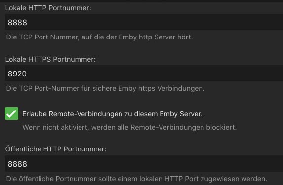

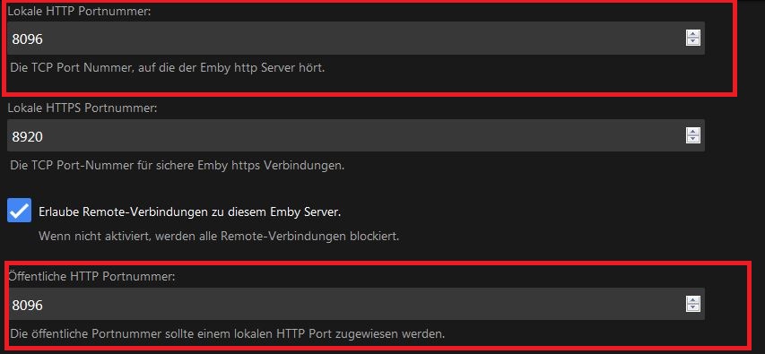

  • wenn du die Ports ändern möchtest musst du den Docker auf Brige stellen, oder wenn die möglichkeit besteht den port im programm selber ändern was ja bei emby möglich ist.
    So wie auf den Bildern dargestellt musst du Brige nehmen.
    Könntest Du erklären warum?
    Ich bin nämlich auch davon ausgegangen, dass ich das bereits in emby gemacht habe. Der Container läuft ja auch auf dem zugewiesenen Port (vorher ging es nur um den Aufruf der UI über das Docker Icon). Ich glaube, ich verstehe in diesem Zusammenhang die Wirkungsweise von „Bridged“ bzw. den Unterschied zu „Host“ nicht.
  • also so wie ich das verstanden habe nimmt der Docker im Host mode immer die Ports die im "Programm" eingestellt sind also was du z.b. im Emby Webui eingestellt hast.
    Im Bridge mode macht er dann eine Portweiterleitung von dem im "Programm" eingestellten Port zu deinem in der Docker Config eingestellten Port.
    hoffe man versteht was ich meine ;)

  • Das wäre aber im vorliegenden Fall dann ein und dasselbe?!
    In Programm und webUi eingestellter Port: 8888
    In der Docker config eingestellter Port: 8888
    Ich stelle das um, wenn es denn sein muss - ich würde nur gerne verstehen warum und welchen Unterschied das macht.
  • das sah auf den bildern aber nicht so aus, ich teste das mal eben bei mir
    edit: kann ich erst heute abend testen, von der arbeit komme ich nach dem portwechsel nicht mehr an die Emby Web Ui ran ums rückgängig zu machen :D

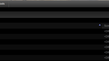

  • Doch, "eigentlich" schon, sieht man in Screenshot 1 auch wenn das so dann leider nicht angezeigt wird, wie in Screenshot 2 zu sehen.
    Das steht im unRAID Docker Guide zur Funktionsweise von Netzwerktypen:
    Da Emby außer auf Port 8096 (wäre bei mir jetzt 8888) auch noch über andere Ports kommuniziert, würde das bedeuten, dass ich die Kommunikation auf anderen Ports im bridge-Modus unterbinden würde und Emby ggf. nicht mehr korrekt funktionieren würde oder irre ich mich da? DLNA wäre dann zum Beispiel ein Thema … Mal abgesehen davon, dass man die Empfehlung in den Wind schlägt, Templates auf ihren Standardwerten stehen zu lassen UND der bridged mode Performance kostet …
    Laut Emby sind folgende Ports für den Server in Verwendung:
    8096/tcp >>Default MB3 HTTPS/tcp server port
    8920/tcp >> UDP server port
    7359/udp >> ssdp port for UPnP / DLNA discovery
    1900/udp >> Run as default unRAID user nobody
    Diese Ports müsste man also dann doch zusätzlich definieren, um Emby wieder korrekt eingerichtet zu haben?!?

  • Also hab das Gerade mal getestet, ist bei mir wohl wie bei dir. Wenn ich das in Emby selber einstelle läuft emby dann auch auf dem Port 8888 aber unraid selber zeigt as nicht an. keine ahnung wo man da was tweaken muss damit das korrekt angezeigt wird.

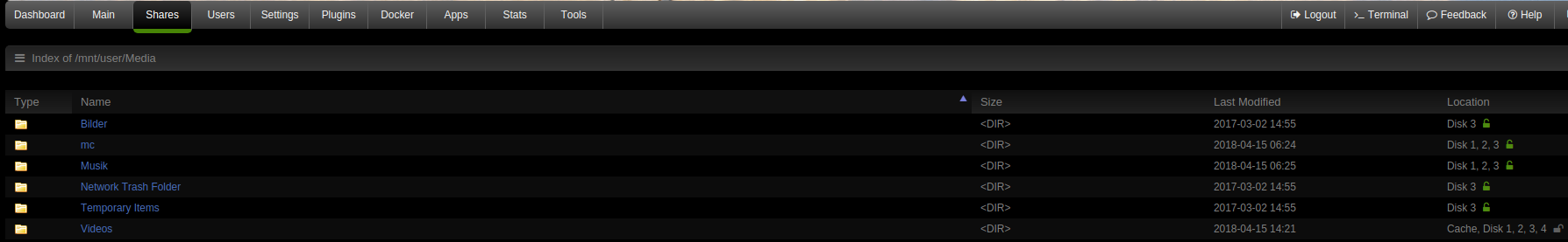

    bei den ganz normalen shares solltest du sehen können, auf welchen festplatten diese verteilt sind, siehe Bild im Anhang..

  • wenn du bei der übersicht der user shares rechts auf das Ordner Symbol unter view clicks, solltest du auf die ansicht von meine Screenshot kommen..
    Die disk shares die unten aufgelistet sind, sind für unassigned devices und werden nicht für festplatten, die sich im Array befinden verwendet..
    Das kann man beispielsweise für externe festplatten verwenden, oder für platten, die nicht über die parity disk gesichert werden sollen..
