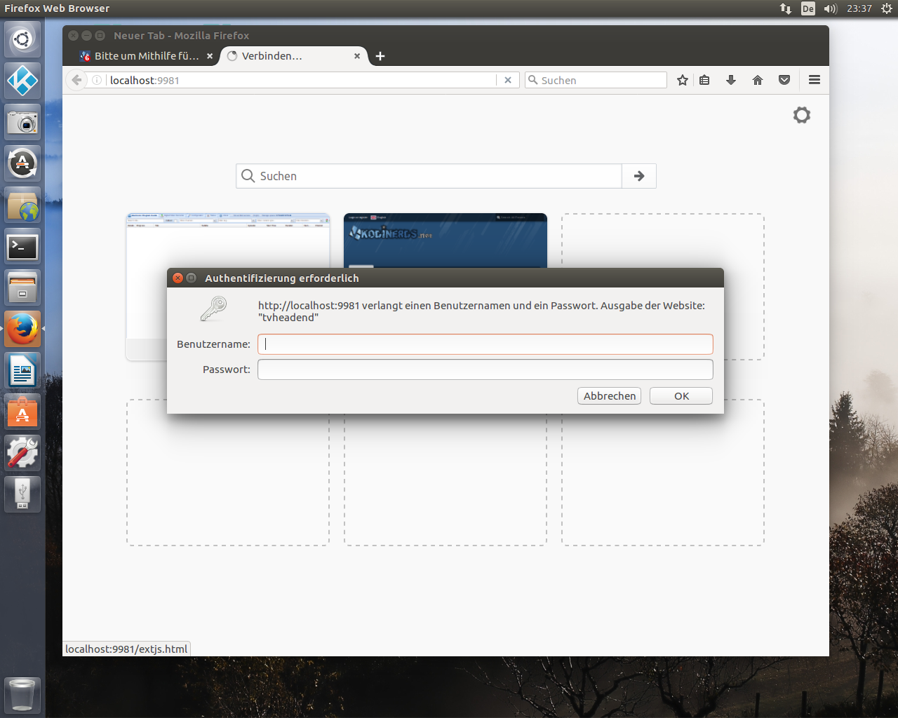

  • Hallo DaVu,
    habe es Installiert bekommen :thumbup: :thumbup: :thumbup: :thumbup: :thumbup: :thumbup: :thumbup: :thumbup: :thumbup:
    Meine Installation :
    Runterladen : vom Download Ordner in den Persönlichen Ordner verschoben ,
    dann im Terminal
    mv tvh.png tvh.sh
    dann
    chmod +x tvh.sh
    dann
    sudo ./tvh.sh <- wobei ich mir das wohl hätte schenken könnten
    und gleich das :
    sudo ./tvh.sh install
    FERTIG!!!!!
    So schnell hatte ich TvH noch nicht installiert !!!!! :thumbup: :thumbup: :thumbup:
    Super Job von Dir , genial , Dir gehört der Nerdorden am Band verliehen .Falls Ich Dich jemals treffe
    gebe ich Dir ein Bier o.ä aus !! :)
    Konnte mich Einwählen und es war Version 4.1.xxx

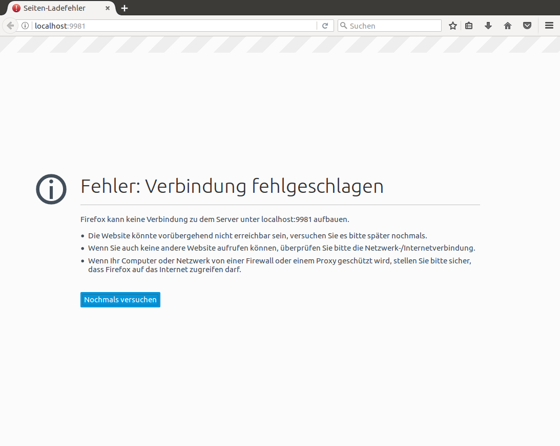

    ABER !!!!! dann .... :cursing: :cursing: :cursing: :thumbdown:
    nach dem herunterfahren des Pc's
    kam:
    Mann die gleiche Sch... wie immer bei mir WARUM ????
    Das gibt's doch nicht. Immer nur bei der 4.1.
    Bitte helft mir.

  • nach dem herunterfahren des Pc's
    Verstehe ich das richtig? Du fährst den PC runter und wunderst dich, dass TVH nicht mehr erreichbar ist?
    Oder ist TVH nach einem Reboot nicht mehr erreichbar?
  • Hallo DaVu,
    TvH ist nach einem reboot nicht mehr erreichbar !!

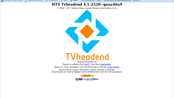

  • hallo CvH,
    war jetzt mal so mutig und habe :
    sudo nano /etc/systemd/system/multi-user.target.wants/tvheadend.service
    und das eingetragen:
    und:
    sudo systemctl enable tvheadend.service

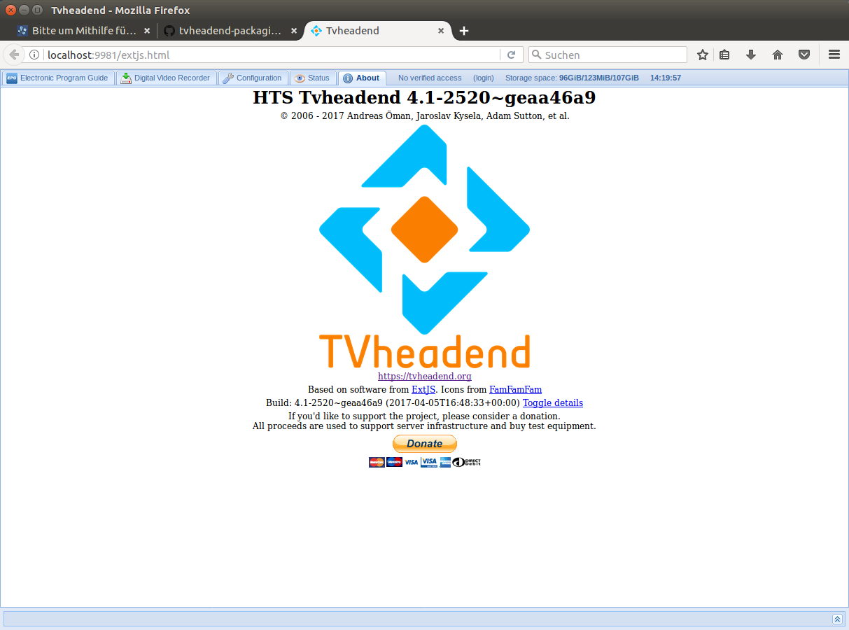

    und seit dem geht es!! :thumbup: :thumbup: :thumbup:
    kann mich einwählen usw. und habe schon Tv geschaut. :thumbup:
    Version:
    und weil alles so schön ist werde ich es noch mal mit dem script von DaVu versuchen!!!! :thumbup:

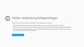

  • Hallo DaVu,
    weiß nicht ob Du / Ihr noch Lust hast aber ,
    ich habe jetzt noch mal alles neu Installiert und noch mal Dein Script genommen was ja auch geht !!!
    Ergebnis : wie immer direkt nach der Installation konnte ich mich Einloggen .nach einem Reboot / Runterfahren konnte ich mich wieder nicht Anmelden ,,Server nicht gefunden.. wie auf dem Foto weiter oben.
    Dann habe ich   sudo ./tvh.sh reset gemacht und mit Y bestätigt mein Passwort erneut eingegeben .
    Dann konnte ich mich wieder Einloggen . Nach einem Reboot/Neustart war wieder alles weg bzw. das gleiche ...
    Kann mir nicht vorstellen TvHeadend so sinnvoll zu nutzen zu können zumal ich Timer Aufnahmen machen will mit Bj1 Addon PowerManagement. Der nimmt mir so wohl nicht's auf !!!
    Wenn ich nicht ,,reinkomme,, kommt Kodi wohl auch nicht rein oder dran ! ???? oder ?
    Mit der 4.09 stable habe ich keinerlei Probleme nur mit der 4.1 unstable habe ich Probleme.
    Sollte ich mir mal die etc/init.d/tvheadend anschauen/vergleichen ? Ob die sich unterscheiden ?
    Oder wieder die Brechstange anwenden, mit Autostart ?? was wohl keiner machen muss ,außer mir .
    Verstehs einfach nicht. ?(
    Bin ich wirklich der einzige der sooo Schwierigkeiten hat . :?: :?:
    p.s DaVu es liegt nicht an deinem Script !!! versteh das bitte nicht falsch
    bitzer
