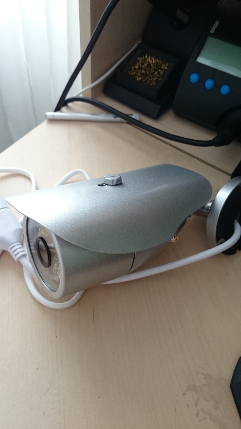

  • Ich hab mir im Aldi die WLAN-Outdoorcamera geholt.
    Kostet 69 Euro und ist für den Preis wirklich ein brauchbares Gerät.
    Ich will damit aber keinen Hof o.ä. überwachen. Die Cam kommt im Winter in den nächsten Nistkasten.

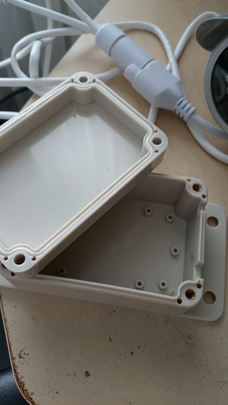

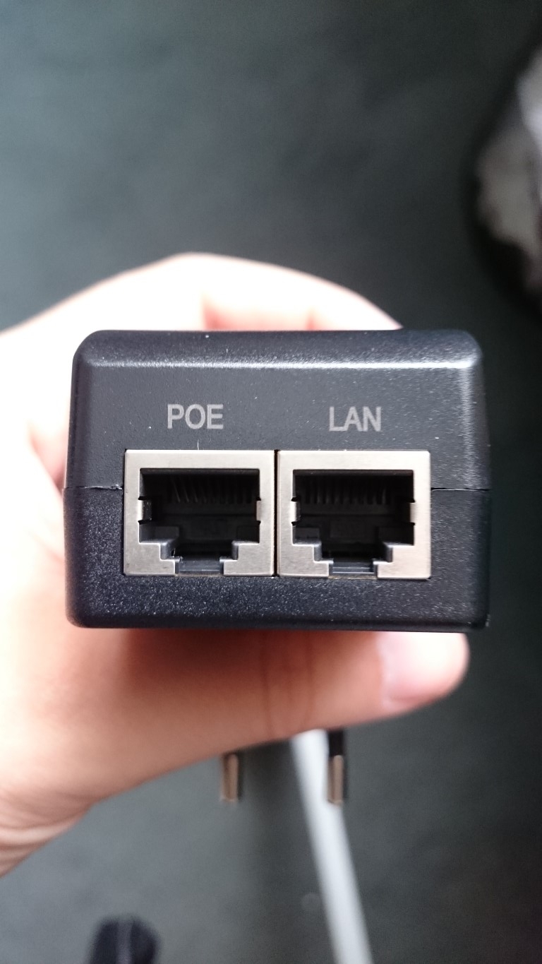

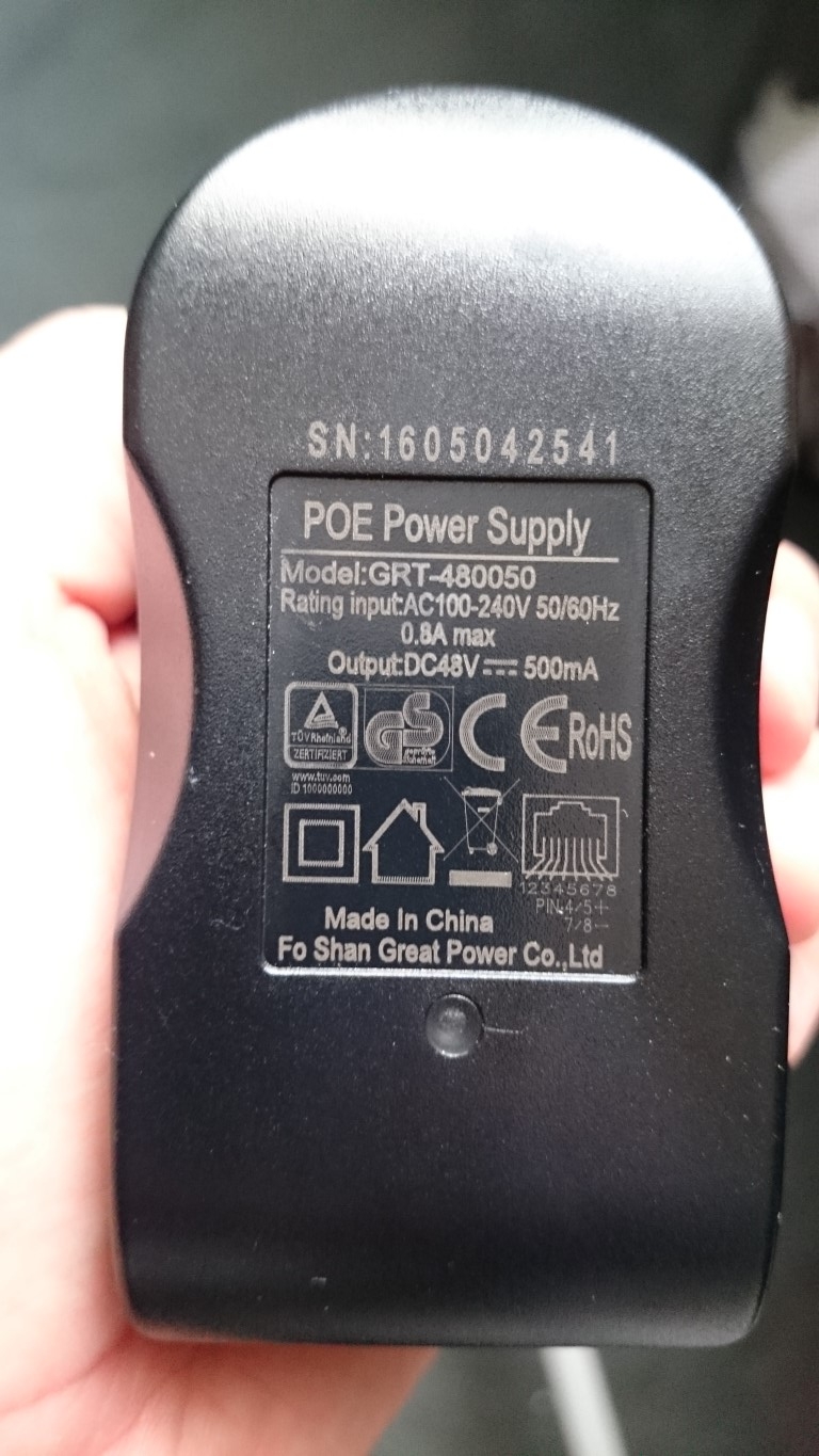

    POE Adapter:

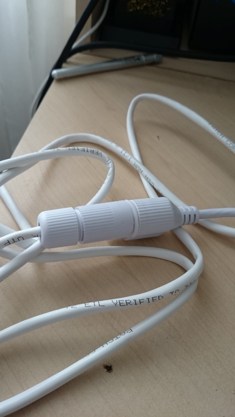

    Wasserdichtes Montagegehäuse sowie dichte, verschraubbare Kontakte:

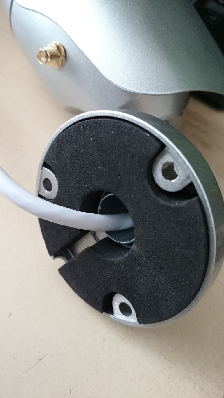

    Gepolsterte Auflage:

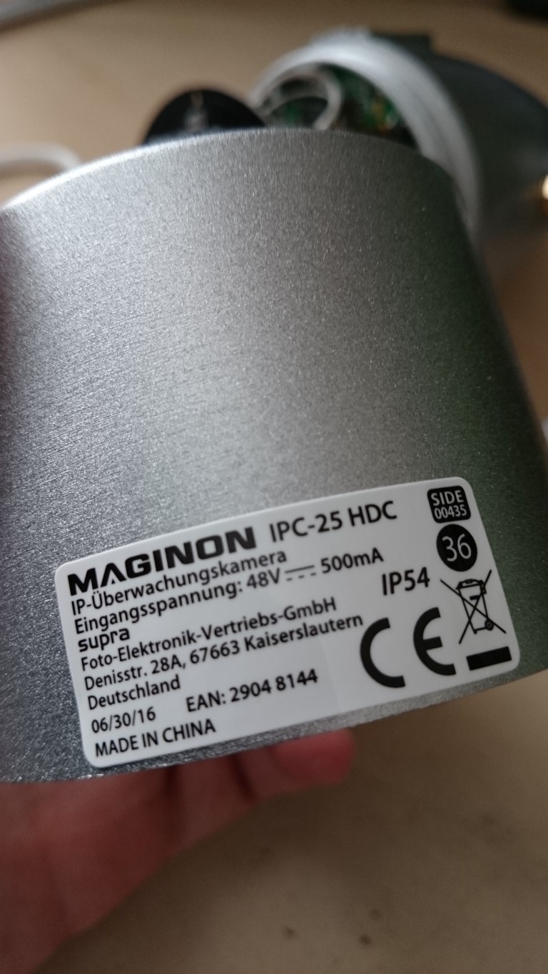

    Alles aus Alu:

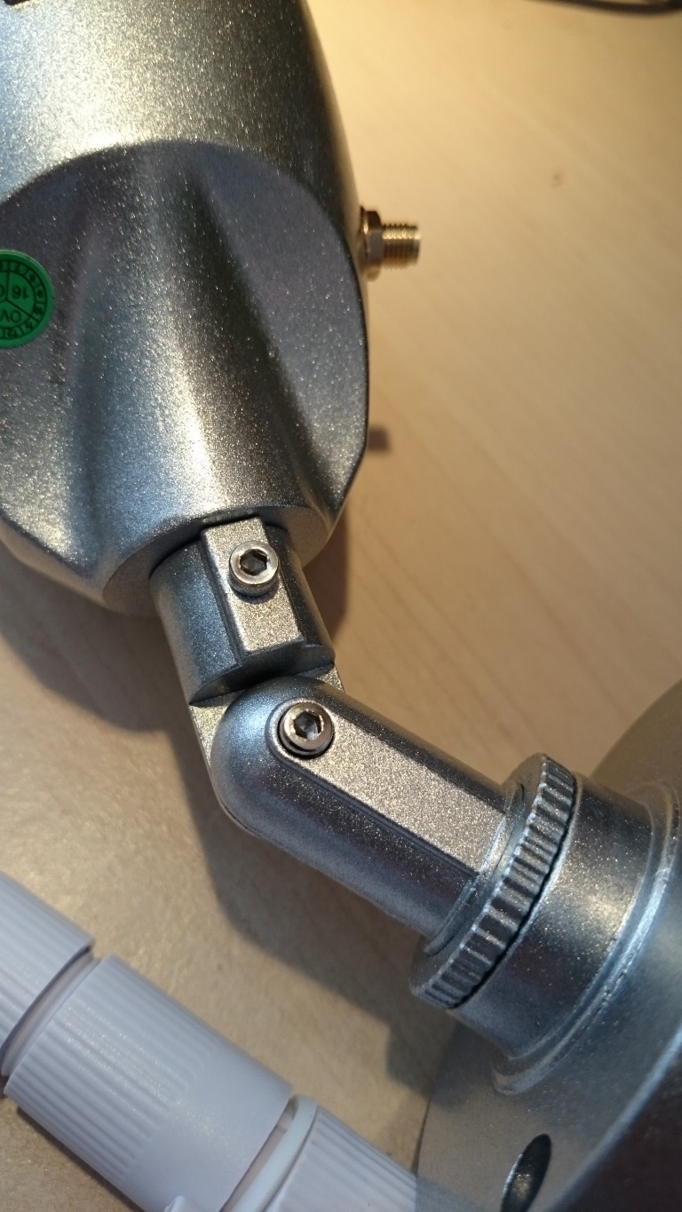

    In alle Richtugnen justierbar:

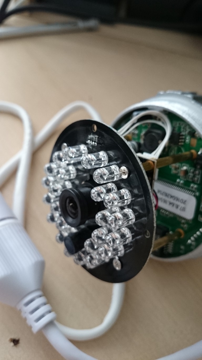

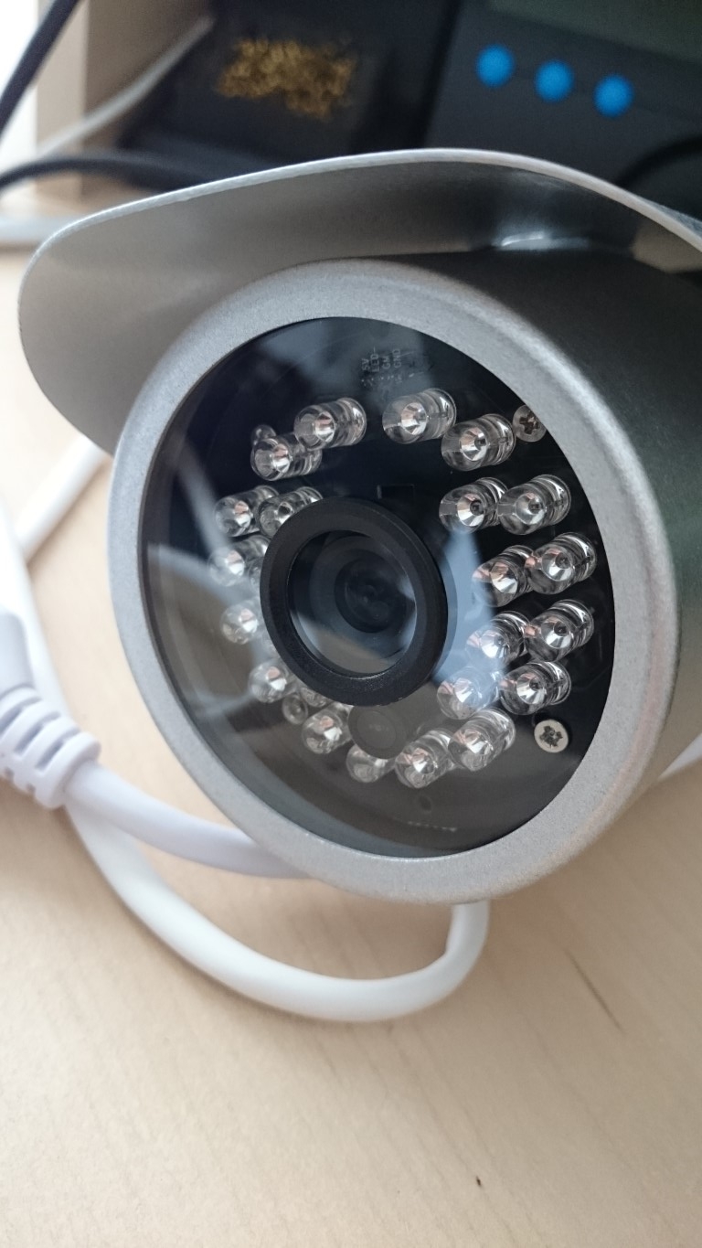

    Für mich ist wichtig, dass ich das Ghäuse öffnen kann um an die Linse zu gelangen. Auch da: perfekt.
    Das Objektiv ist eingeschraubt. Somit kann ich manuell den Fix-Focus korrigieren, was beim Nistkasten auf jeden Fall notwendig ist.
    Und ich kann bei Bedarf ein Weitwinkelobjektiv verbauen. Man kommt durch die manuelle Verstellung schon sehr nah an ein Objekt ran.
    Wenn das jetzt noch motorisiert wäre ....

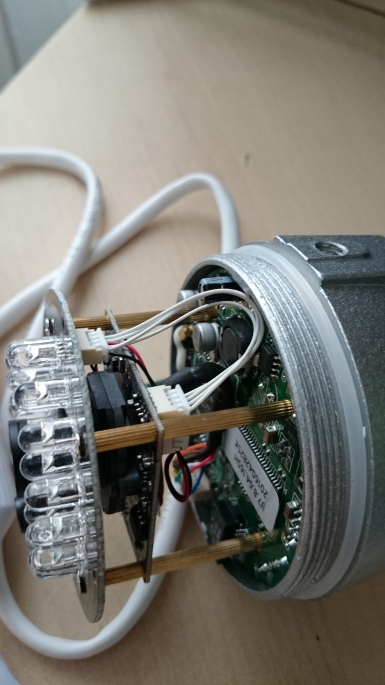

    Das IR-Board ist freundlicherweise auch nur verschraubt. Man kommt wirklich ganz easy an alles ran :)
