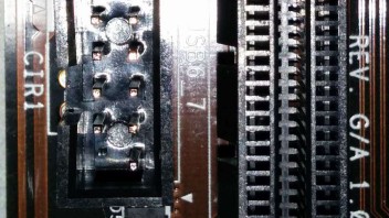

  • Ja, poste bitte mal hier ein Bildchen, wo man eindeutig den vorhanden CIR-Header erkennen kann. :love:
    Scroll mal nach oben, da hab ich eins angehängt. Falls du da zu wenig erkennst, kann ich es dir gerne auch mal in hoher Auflösung schicken.
    /edit: Ok Seitenumbruch, also eine Seite zurück :)

  • Scroll mal nach oben, da hab ich eins angehängt. Falls du da zu wenig erkennst, kann ich es dir gerne auch mal in hoher Auflösung schicken.
    Ok, habe ich gesehen. Sind da auch wirklich die 4 Pins/Stifte vorhanden (kann man nicht richtig erkennen) oder nur der theoretische Platzhalter für ein CIR-Header?
    Sorry, aber hab nur ich das Gefühl dass die Modell-Bezeichnung/Nr. nur aufgeklebt worden ist bei deinem Board???
    Externer Inhalt i43.tinypic.com
  • Ok, habe ich gesehen. Sind da auch wirklich die 4 Pins/Stifte vorhanden (kann man nicht richtig erkennen) oder nur der theoretische Platzhalter für ein CIR-Header?
    Hab mal noch eine Detailausschnitt vom CIR und der Rev-Nr. angehängt. Da sieht man auch die 4 Pins.
    Jetzt wo du es sagst sieht es wirklich so aus :D
    Ich schraub die Kiste evtl. morgen nochmal auf und schau mir das nochmal an. Allerdings ist es sicher schon ein MB mit dem neuen 1150 Sockel, sonst hätte ja mein Haswell i3 nicht draufgepasst ;)
    So bin jetzt aber raus. Gute Nacht an alle!
  • Das Bild ist gut und ich sage: da haut was nicht hin.
    Da steht zwar CIR unter dem Anschluss, der Header selbst hat aber die normale 2-reihige USB2-Konfiguration.
    Bei ASRock war es so, dass der 1-reihige CIR-Header mit 4 Pins immer direkt unter einem 2-reihigen USB2-Header saß.
    Das ist ja hier nicht der Fall.
    Kommt mir also sehr spanisch vor, dazu auch noch das "aufgeklebte" Label...
    Was sein könnte ist dass dieser Header extra für die ASRock Smart Remote gefertigt worden ist. Die Smart Remote nutzt ja nur eine Reihe des USB-Headers und zusätzlich den CIR-Header. Es könnte also auch sein dass man bei diesem hier das USB Kabel direkt einstecken kann, also ohne Versatz. Sind aber alles nur Vermutungen...

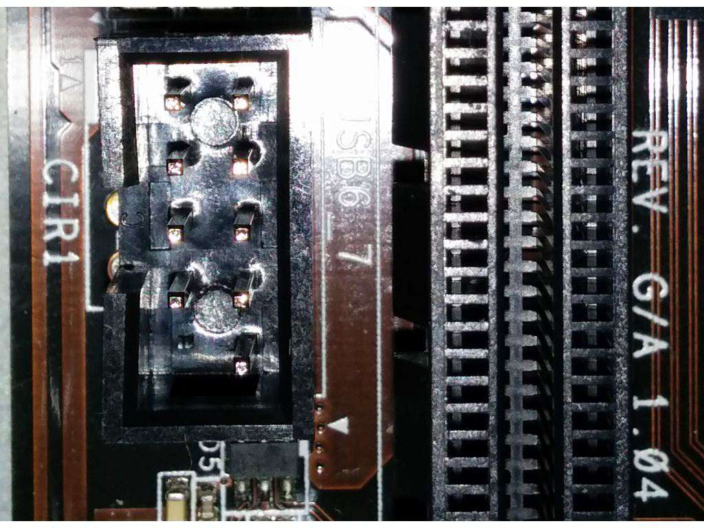

  • Guten Morgen Leute, ihr ward gestern nacht aber noch fleißig^^ da lag ich schon im Lummerland
    so ich geh mal den Pcs Aufschrauben und Fotos machen!
    //EDIT
    AEOne: DanCooper:
    hier nun die Bilder von meinem Board.
    es ist das ASRock B85M Pro4.
    Rev. G/A 1:04
    auch bei mir sieht der "AsRock"schriftzug aufgeklebt aus^^
    Bei mir ist es ein IR1 Empfänger (Steht zumindest drunter) und er hat die Form eines "L"
    Habe 3 Bilder Gemacht
    BIld 1: Gesamtes Mainboard von oben Großansicht
    Bild 2: IR1-Schnittstelle in Großansicht Großansicht
    Bild 3: B85M Pro4 Schriftzug + Rev. Nummer Großansicht
  • Morgen schön,
    danke für die Bilder - sind super.
    Ich würde mal so sagen: Auf der Platine steht zwar noch CIR1 aufgedruckt, aber in Real fand das keine Anwendung mehr. Dort ist eine ganz normale 2-reihige USB2-Schnittstelle platziert.
    Und nach dem Layout, was im Handbuch dargestellt ist, passt das auch so. Das Handbuch sagt, dort liegt USB6_7 (Seite 10, Pos. 17).
    Der IR1 in L-Form (Handbuch Seite 10, Pos. 14) ist soweit auch korrekt und ist der Header, über den wir hier diskutieren. ;)
    Gruß AEOne
