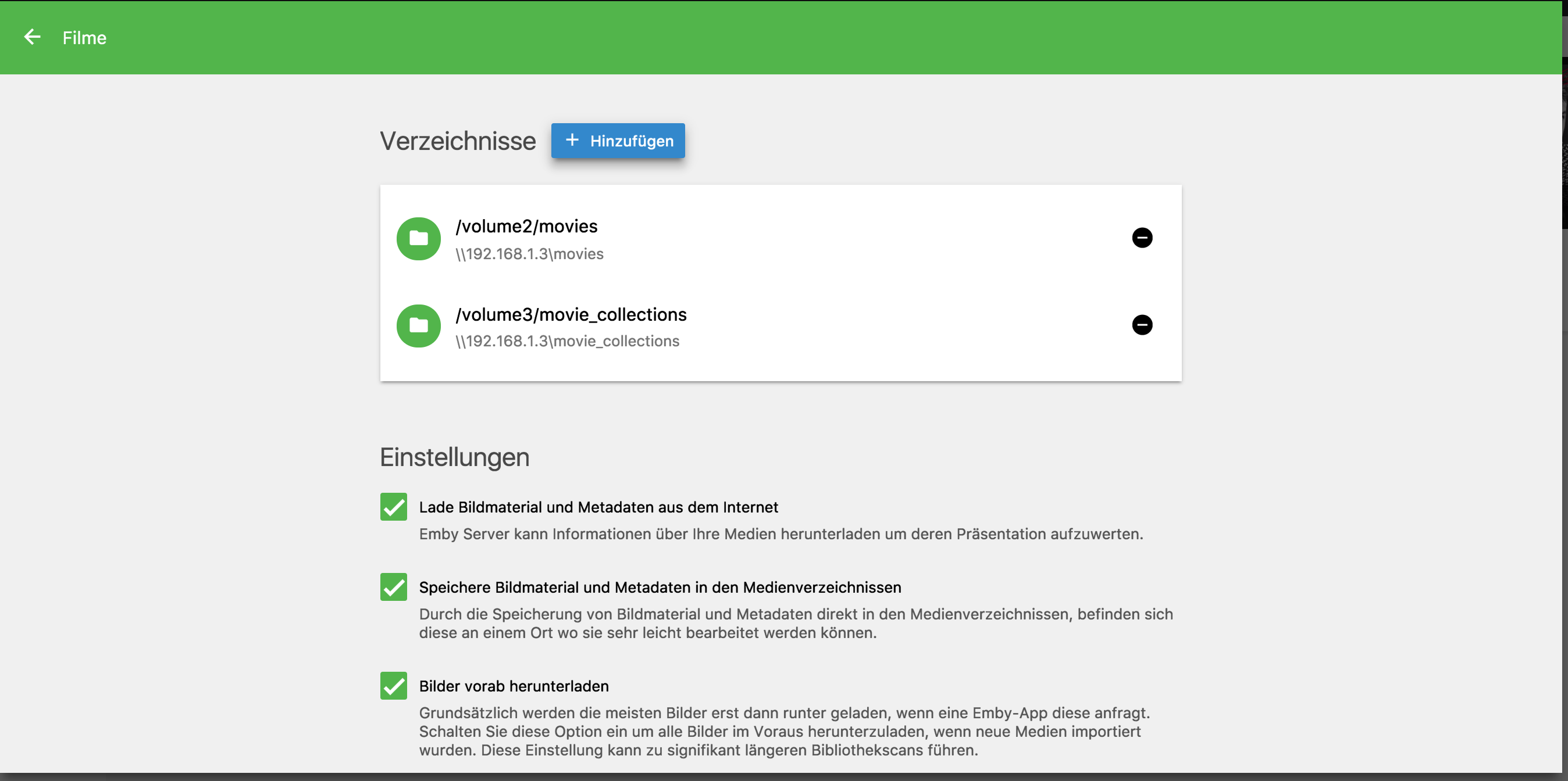

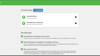

    Mein Problem fängt ja schon viel früher an, dass ich bei der angabe der Quellen in der Bibliothek im Emby-Server bereits nicht weiter komme. Wenn ich den Netzwerkpfad angebe, wird es verweigert und kommt nicht zustande. Gebe ich den Absoluten Pfad ein (weil der Server ja auf dem gleichen Gerät läuft wie die Daten), dann hab ich ja das Zugriffsproblem via netzwerk ja nur verschoben. Selbst wenn ich die path-sub einstelle, ist es ja dann wieder eine Netzwerkadresse, auf die Emby keinen Zugriff hat.

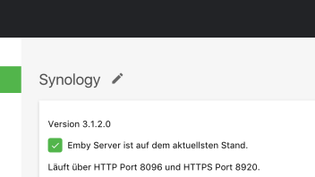

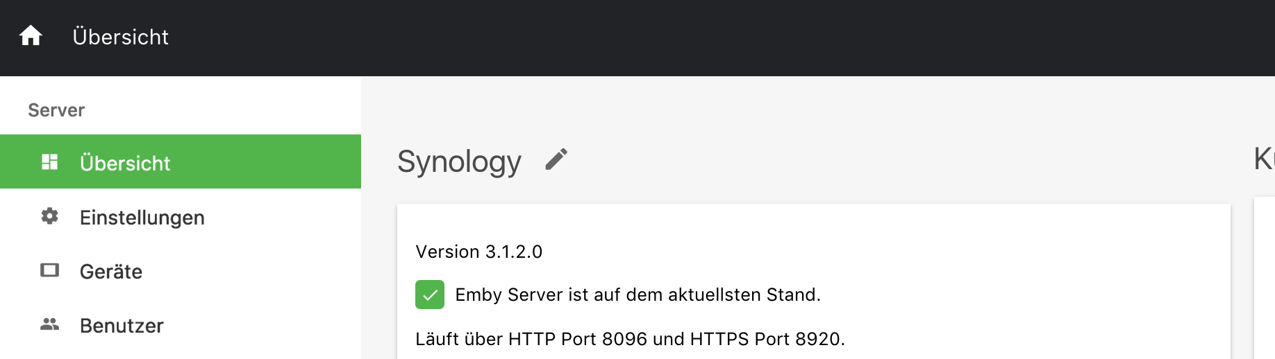

  • In den Emby einstellungen:
    Login Method: Manual
    Benutzername: Name deines angelegten Benutzers in Emby
    Servername: Der Name deines Emby Servers
    Primäre Serveradresse: sollte klar sein http(s)://IP des Servers:Port
    Oben steht der Servername und bei mir heisst er Synology

    Ps: Was immernoch bleibt: Ich kann als quelle für die Bibliothek keine Netzwerkadresse eingeben. Wird immer verweigert. Kann also nur den lokalen Pfad angeben und dann das mit der Path-Sub für die Clienten einstellen. Wie soll man sich das denn vorstellen wenn mein NAS als purer Daten-Speicher genutzt wäre und der Server wo anders liegen würde? Dann is man ja auf den Netzwerk-Zugriff angewiesen!?!
