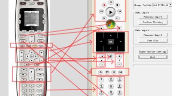

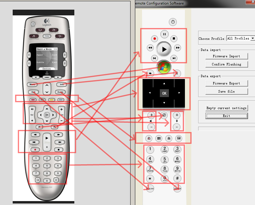

  • Verstehe ich nicht so ganz, die Tasten kann ich doch dann im Keymap Editor so legen wie ich sie brauche, also nicht unflexibel?!
    Und Anzahl der Tasten, kann ich nicht alle Tasten meiner Harmony 650 nutzen? Kann der Plex IR dann nur die z.B. 20 Tasten der dabeiliegenden
    FB und die 20 zusätzlichen meiner Logitech würde er ignorieren?
    Müsste ich vielleicht nochmal ausprobieren wie der Plex mit der Logitech funktioniert.
  • Auf die Anzahl der Tasten der Plex FB ja. Dachte auch erst, die Plex hat ja viel weniger Tasten, also kann ich auch nur diese Plex Tasten auf die Logitech mappen.
    Beim genauen hinsehen ist mir aber aufgefallen dass man eig. alles wichtige unterkriegen sollte auf der Logitech mit den vorhandenen Plex Tasten.
    Wobei die Pfeile beim Bild in die andere Richtung deuten müssten. Ausprobiert habe ich das ganze bisher so aber noch nicht.
