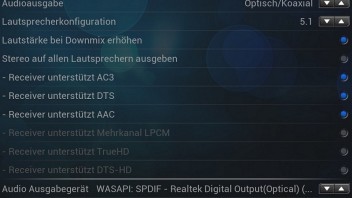

    Komischerweise geht bei mir aber WASAPI mit Realtel HD Audio und AMD/ATI Treiber (onboard)...(Sound: passthrough optical an 5.1 Anlage)
    Möglich dass es da etliche Konstellationen gibt die funktionieren und auch nicht funktionieren.

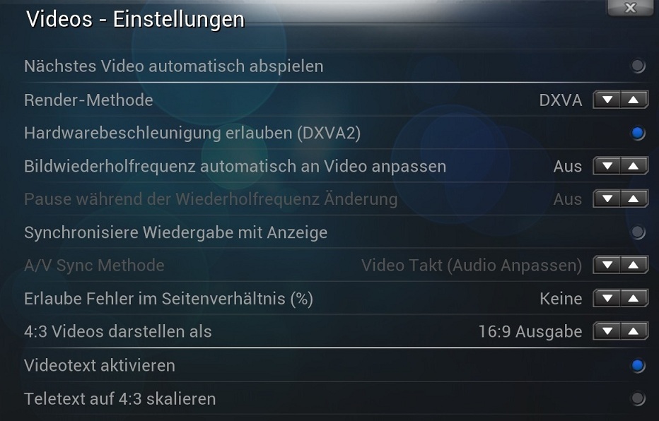

    habe die Render-Methode auf "Auto Erkennung" gestellt und die "Bildwiederholfrequenz automatisch an Video anpassen" aktiviert. A/V Sync ist deaktiviert.
    Dann einen Film geschaut. --> Keine Ruckler oder sonst irgendwas... lief alles perfekt.
    TV schaltet jetzt auch automatisch auf 24HZ wenn ich den Film starte (Film mit 24p).
    bevor ich die "Bildwiederholfrequenz automatisch an Video anpassen" aktiviert hatte, blieb der TV die ganze Zeit auf 60HZ.
    Könnte also daran gelegen haben

    die Render-Methode hatte ich zunächst auf "Auto Erkennung". Da hatte ich das gleiche Problem...
    ich werde es mal mit "Bildwiederholfrequenz automatisch an Video anpassen" versuchen, hoffe ich komme heute dazu es zu testen.
    Ich hatte es nur deaktiviert weil ich es so in keibertz [FAQ] Audio- und VideoEinstellungen in XBMC und OS gesehen habe.
    "Synchronisiere Wiedergabe mit Anzeige" ist doch dafür da wenn der TV nicht die HZ unterstützt, zb. 24p. Soviel ich weiß kann das mein TV.
    Aber ich werde es einfach mal ausprobiren.

    ich bin mir nicht sicher, sind "Bildwiederholfrequenz automatisch an Video anpassen" und "Synchronisiere Wiedergabe mit Anzeige" default Werte, also aktiviert wenn man nichts verändert?
    Da ich das gleiche Problem nämlich mit den Standardeinstellungen auch schon hatte, sogar etwas schlimmer als es jetzt ist (glaube ich).

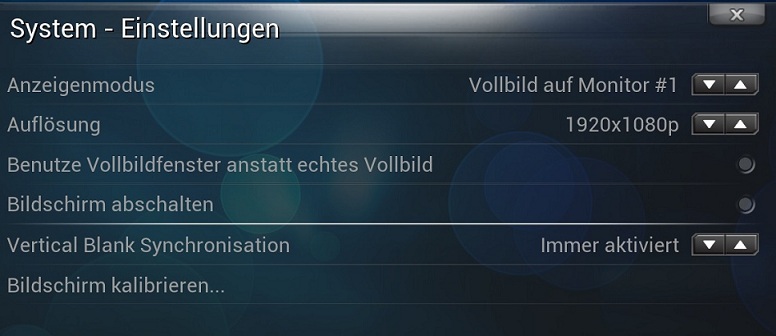

    Meine Einstellungen findet ihr (hoffentlich) in den Bildern, die ich hochgeladen habe.
