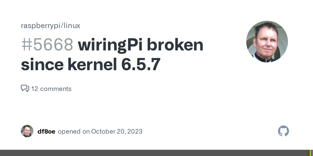

Es ist vermutlich nur eine Frage der Zeit wann diese Möglichkeit die Pins zu konfigurieren aus dem Kernel endgültig rausgeschmissen wird. In Zukunft könnte die Umstellung auf "pinctrl" notwendig sein oder eine Migration zu Python3 die einzig verbleibende Variante für LE12 werden. Aktuell ist nur noch lgpio und gpiozero in den RPi-Tools enthalten. gpiozero setzt auf lgpio auf und macht es unter Umständen einfacher, aber auch langsamer. Zu allem Überfluss ist lgpio auch mit ein paar fiesen Bugs gespickt...

Controlling GPIO from Linux User Space
The Pins They Are A-Changin’
