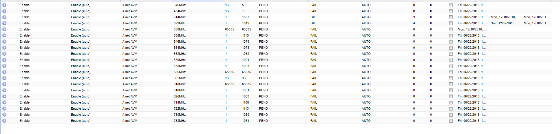

Wenn ich den abschalte habe ich immer die Meldung kein freier Adapter. Wenn der eingeschaltet ist habe ich nicht alle Sender. Es fehlen zum Beispiel alle privaten die auf der Frequenz 394 mhz liegen. Das gleiche habe ich auch beim Sundtek Stick. Bei der Frequenz 394 mhz steht dann auch inaktive Fehler und z.b. RTL läuft nicht.

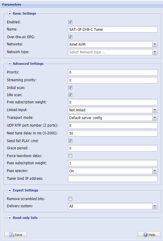

Hallo Jungs und Mädels brauche nochmals eure Hilfe. Setup: RP3B+ 32gbsd mit Milhouse Libreelec (brauche ich für den CracyCat Treiber meiner DVB-C Tuner) TV Headend Addon: HTS Tvheadend 4.3-1629 ~ LibreELEC Tvh-addon v9.0.444
Meine DVB C Tuner funktionieren wie gewünscht aber der AVM Fritz Repeater DVB C will mich verarschen.
Nachdem ich die Version 7.01 aufgespielt habe habe ich das Berühmte Problem bekommen das nichts mehr geht also mit Hilfe hier im Forum wieder alles NEU Eingerichtet und getestet und was soll ich sagen es geht HALB.
