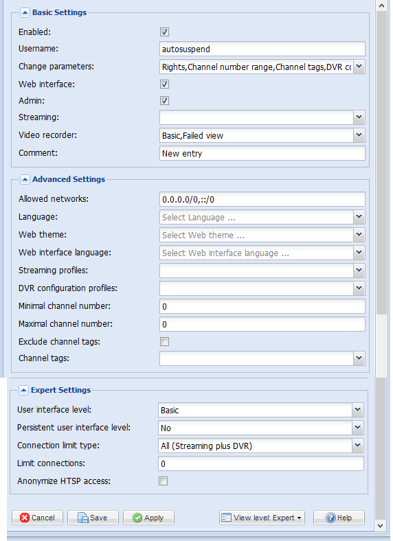

    Ich hab dir hier mal meine autosuspend Einträge.
    Fett habe ich ich etwas dazu geschrieben!!!

    # Activation of Tvheadend support. If set to 'yes', Tvheadend status will be
    # used to determine if the machine is active. Default: yes
    TVHEADEND_ENABLED='yes'
    # User for access to the Tvheadend REST API
    TVHEADEND_USER=autosuspend
    DIES IST FÜR DAS AUFNEHMEN WICHTIG!!! Muss in TVHeadend erstellt werden. Siehe Screenshot von mir.
    # Password for access to the Tvheadend REST API
    TVHEADEND_PASSWORD=autosuspend

    TVH User + Passwort (Muss gemacht werden sonst geht das aufnhemen nicht und fährt dann auch nicht hoch)
    anlegen mit diesen Rechten:
    Username in TVHeadend: autosuspend (kannst auch was anderes nehmen. Muss ins script oben einegtragen werden)
    Passwort in TVHeadend: autosuspend (kannst auch was anderes nehmen. Muss ins script oben einegtragen werden)

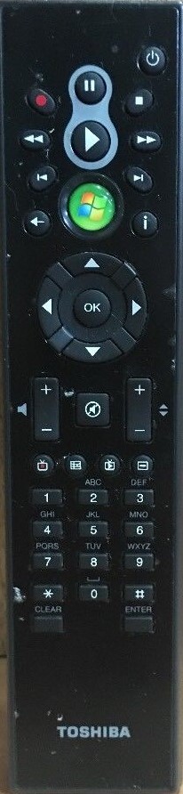

    Also ich habe mal meine config wie folgt gemacht mit meiner Toshiba und dem passenden USB Empfänger:
    Bei den Scancodes habe ich auch schon die anderen probiert. Siehe oben anstatt 0x008e die 0x800f040c

    Leider geht der Power Button nur zum Abschalten. Wenn ich die Box wieder starten will per FB geht sie nicht.

    Kurze Frage noch wegen meine Powertaste auf der Toshiba.
    Wenn ich so vorgehe wie in der ToDo bekomme ich folgenden output beim Drücken der PowerTaste:
    PowerTaste
    1167.525279: event type EV_MSC(0x04): scancode = 0x800f040c
    1167.525279: event type EV_KEY(0x01) key_down: KEY_SLEEP(0x008e)
    1167.525279: event type EV_SYN(0x00).
    1167.632277: event type EV_MSC(0x04): scancode = 0x800f040c
    1167.632277: event type EV_SYN(0x00).
    1167.888022: event type EV_KEY(0x01) key_up: KEY_SLEEP(0x008e)
    1167.888022: event type EV_SYN(0x00)
    Passt dieser? Da immer KEY_SLEEP kommt und nicht PowerOff oder so

    Meine Alte FB Toshiba RC6 IR G83C0008A210 mit Empfänger läuft daurauf mit diesem NEC Protokoll sie unten:
    So weit läuft alles bis auf das anschalten der Box. Das geht leider nicht. Was aber geht und das ist komisch ist die Power An Taste auf der orginal FB von Beelink. Möchte aber diese nicht benutzen. Könnt ihr mir da evtl. helfen?
