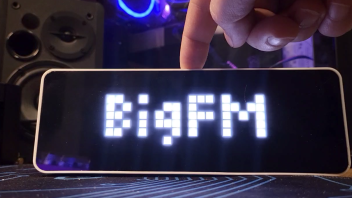

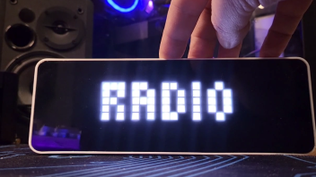

hier noch mal das Video von Blueforcer zum WEB-Radio
Was gut über HA/MQTT zur Ulanzi läuft sind die Kanal-Anzeigen vom Apple TV bei Magenta TV etc...
Bei Kodi müsste man mal schauen wie man die Anzeigen aus den PVR Clients kitzelt. -

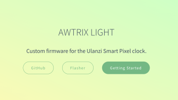

Na dann noch das hier ---->
"Custom firmware" für Ulanzi Smart Pixel clock.Releases hier im Git

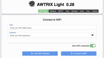

AWTRIX LIGHT : GITHUB -- Flasher -- Anleitung (Getting started)Anhang einfach umbenennen (txt --> bin) und dann installieren
Version 0.28 bringt kleine Bugfixes und Verbesserungen:- Fehlerbehebungen Behebt einen Fehler mit statischen Symbolen in benutzerdefinierten Seiten
- Verbesserungen fügen Lux-, Batterie-, Temperatur- und Brummsensor zum Homeassistant hinzu
- vorbereitet für zukünftiges Webradio-Update
-◀️ Symbol drücken
In benutzerdefinierten Seiten und Benachrichtigungen kann man pushIcon auf true setzen.
Das Symbol bewegt sich mit dem Lauftext aus dem Bildschirm.
- ⏰ Wecker
AWTRIX Light kann jetzt als Wecker fungieren. Stellen Sie Ihre Alarme in einer alarms.json-Datei ein.
Die Definition dieses JSON findet man im Wiki-Kanal. Wenn man die mittlere Taste drückt,
kann man für eine bestimmte Zeit schlummern. Wenn man die mittlere Taste gedrückt hält, wird der aktuelle Alarm ausgeschaltet.
- 1px Platz
Für ein besseres Aussehen gibt es jetzt beim Scrollen einen 1-Pixel-Abstand zwischen dem Symbol und dem Text.
- Sonderzeichen
⏰ Timer
Sie können jetzt mit mqtt einen Timer setzen. Die Definition des JSON finden Sie im Wiki-Kanal. Wenn Sie die mittlere Taste drücken, können Sie den Timer schließen.
️ Symbolvorschau
Im Dateimanager ist die Symbolvorschau jetzt viel größer
Fehlerbehebungen
- Behebt einen Fehler in der Schlummerfunktion
- Behebt einen Fehler in der Batteriemessung
- Der Dateimanager zeigt jetzt den korrekten verfügbaren Speicherplatz an
- Text kann jetzt UTF8-Codierung für Sonderzeichen und Umlaute verarbeitenAnhang einfach umbenennen (txt --> bin) und dann installieren

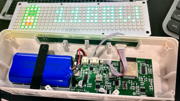

Wer seine Org. FW sicher möchte könnte es hier mit versuchen die FW zu dumpen.
Ein gutes USB Kabel wird benötigt!Habe ich leider versäumt zu machen -- >> wenn es jemand gemacht hat könnte er bitte diese hier anhängen
Danke.esptool -p COM9 -b 921600 read_flash 0x0 0x400000 ulanzi_2882_firmware_1-6-5.bin

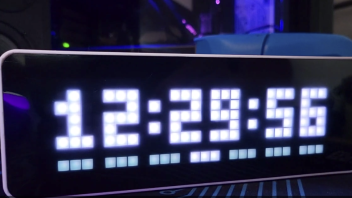

Tscha also mit Suche auf Discord findet man kein AWTRIX und google findet da auch nix.
Es kommt eine neue Firmware für die
Ulanzi Smart Pixel Uhr 2882
Direkt von AWTRIX-Author Blueforcerhttps://discord.com/channels/54640…467525766615121
@everyone As a personal 24h challenge I made a custom firmware for the 50$ ulanzi clock, wich can handle the full hardware of the clock (like buttons, temp&hum sensor, RTC, light sensor, and battery messurement) and doesnt need a host/server like awtrix 2.It supports notifications and simple custom pages wich can be added and updated in Realtime via mqtt.Preloaded with 1200 static icons from the awtrix database with integraded iconviewer.No Cloud, No Analytics -> Operates completely local.. .
damit benötigt man keinen Awtrix-Server mehr -- läuft dann direkt alles auf der Uhr
