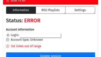

Eine weitere Testversion ist online, für blue TV ohne 2FA und für Dash bei Sky CH.
Klasse. Funktioniert hier ohne 2FA! Vielen Dank!

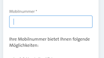

Obwohl ich noch auf die Haus-Mail warte (also 2FA noch nicht aktiviert ist - laut SC) sendet mir nun SC beim login
jedesmal eine SMS mit einer Nummer. Und dann wenn Telerising einen login macht (wahrscheinlich sporadisch)
bekomme ich natürlich völlig überraschend auch eine SMS.
Wie das ganze mit der Swisscom funktioniert ist etwas verwirrend. Freue mich über jeden Tipp
Meine Vermutung ist, dass nach dem Login teilweise noch eine weitere Seite kommt wo z.b. nach einer Telefonnummer gefragt wird falls keine Schweizer Nummer hinterlegt ist. 2FA sollte definitiv deaktiviert werden. Ich habe es jetzt ein paar mal von Hand probiert mich einzuloggen und ich bekomme die Meldung momentan nicht und der Login in Telerising funktioniert auch. Daher vermutlich der Hinweis mit der Schweizer Nummer - vermutlich wäre es mit etwas Aufwand auch möglich diese Zweite Abfrage noch wegzuklicken (siehe Bild) seitens Telerising aber da der Popup vermutlich nicht so wirklich gut reproduzierbar ist leichter gesagt als getan. Mal schauen
Edit: Es ist ziemlich random - teilweise schlägt der Login komplett fehl und man landet bei der Aufforderung eine Mobilnummer einzutragen, teilweise klappt es einfach auch in Telerising wenn man nochmal auf Passwort-Aktualisieren klickt, Teilweise ist der Login ohne jede Rückfrage möglich und teilweise kommt das Bild unten.... Also vermutlich ist das Hinzufügen einer Schweizer Nummer und 2FA für alle sensiblen Dinge (nicht für den Login selbst) die Lösung wie schon von easy4me geschrieben.
Ich habe das auch versucht - leider ist es nicht ganz so einfach wie gedacht. Um die Nummer hinzuzufügen muss man 2FA akzeptieren. Dann kommt ein SMS und dann sagen Sie einem das ein Brief per Haus-Post zugesendet wird. Dort wird man dann eine Nummer erhalten die man eingeben kann.
Oder alternativ kann man auch seinen Ausweis einscannen.
Ich habe es leider nicht geschafft meine Handy-Nummer einzugeben ohne die 2FA zu akzeptieren ?!
Ich hoffe das ich nach erfolgreichem erhalt der Haus-Post und der anschliessenden Eingabe der Nummer die ich erhalten werde, dann die 2FA irgendwo wieder abschalten kann.
Falls das jemadn schafft bitte die schritte hier posten
Ja, habe einen Account ohne Schweizer Nummer (die ich auch nicht habe) und 2FA ist deaktiviert. Ich bin auf blue tv auch nicht angewiesen im Moment, jetzt ging es mal wieder mit dem einloggen - mal schauen. Für Menschen mit Schweizer Wohnsitz lohnt sich evtl. der Aufwand obwohl es mir nicht so recht einleuchtet wieso man 2FA erstmal aktivieren müsste um es dann wieder zu deaktivieren für eine Änderung.
