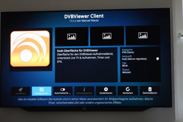

    Danke darkside40,
    ja, dass mit dem TMDB addon habe ich inzwischen rausgefunden. Dass man aber auch das DVBviewer addon nicht erst starten muss, war mir so nicht klar. Anfänger halt!
    Aber vielleicht kannst Du mir noch weiterhelfen, und sagen wo/wie ich dann von Kodi auf dem Shield auf den DVBviewer Media server (DMS) auf meinem PC zugreifen kann. Ich möchte meine Digital Devices Tunerkarten im PC vom Shield aus nutzen.

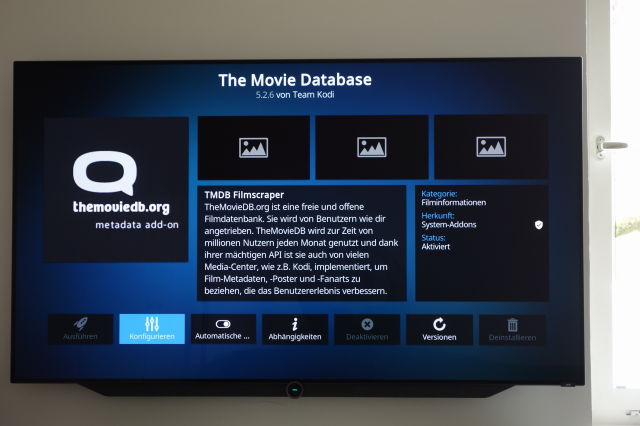

    Hallo, bin neu in Eurem Forum, und auch ein Kodi Anfänger. Ich verwende Kodi auf einem Nvidia Shield TV pro.
    ich habe das Problem, dass ich das DVBviewer addon installiert habe. Es ist aktiv. Ich habe alle Einstellungen mit Hilfe des DVBviewer Forums gemacht, jedoch bleibt immer die Schaltfläche links unten "Ausführen" ausgegraut, also nicht klickbar. Dann habe ich mal ein anderes addon "The Movie Data Base" installiert, und ich habe genau das gleiche Problem. Vermutlich mache ich generell etwas falsch, weil ich mich nicht genug auskenne.
    Ich komme alleine jetzt nicht mehr weiter. Ich wäre wirklich überglücklich, wenn mir hier jemand weiterhelfen würde. gruß, cygy.
