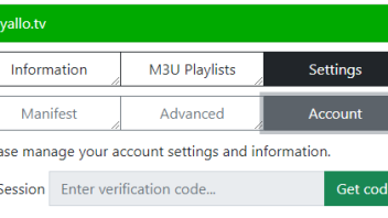

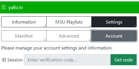

Danke - wird aber dauern, da kein klassisches Passwort verlangt wird, für SMS-Codes gibt es im Skript noch keine Funktion.

Vermutlich schon, sofern der Dienst ebenfalls die Streams von Zattoo nutzen sollte. Auswählbar ist der Anbieter jetzt nicht, da ich keinen Account bei diesem Provider habe, um die notwendige API-Schnittstelle einzubinden.
Hallo easy4me ! Vielen Dank für diesen tollen API. Ich habe einen Account bei Yallo und möchte dir helfen. Ich habe eine .har-Datei gemacht. Dabei finden sich alle URLs, die beim Seite-Herunterladen und Live-Ansehen geruft wurden. Hier kannst du sie öffnen und analysieren. Ich hoffe, das hilft.Ich habe auch dank dem API einen Playlist von allen kostenlosen Sendern von BlueTV, Wilmaa, Yallo und Zattoo gemacht. Das sind 417 einzigen Sender.
