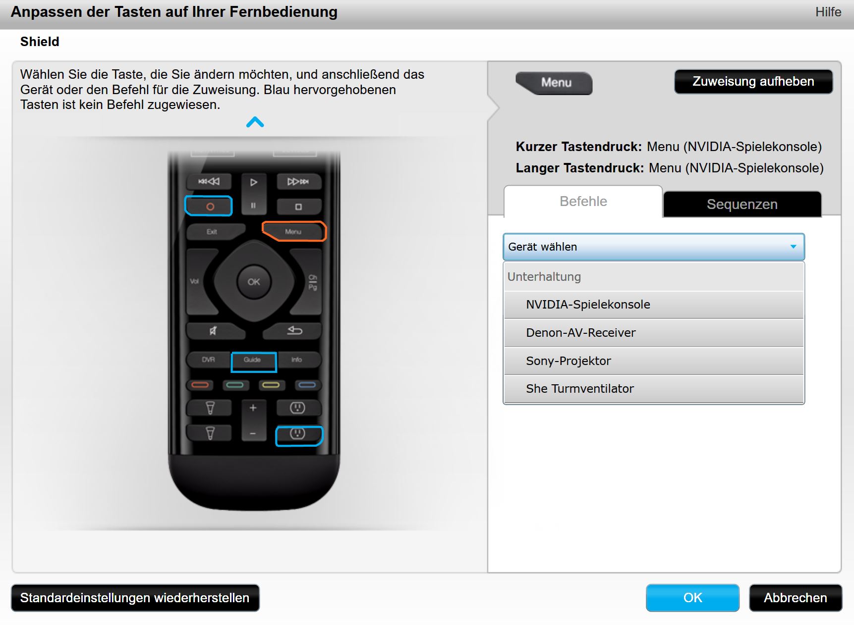

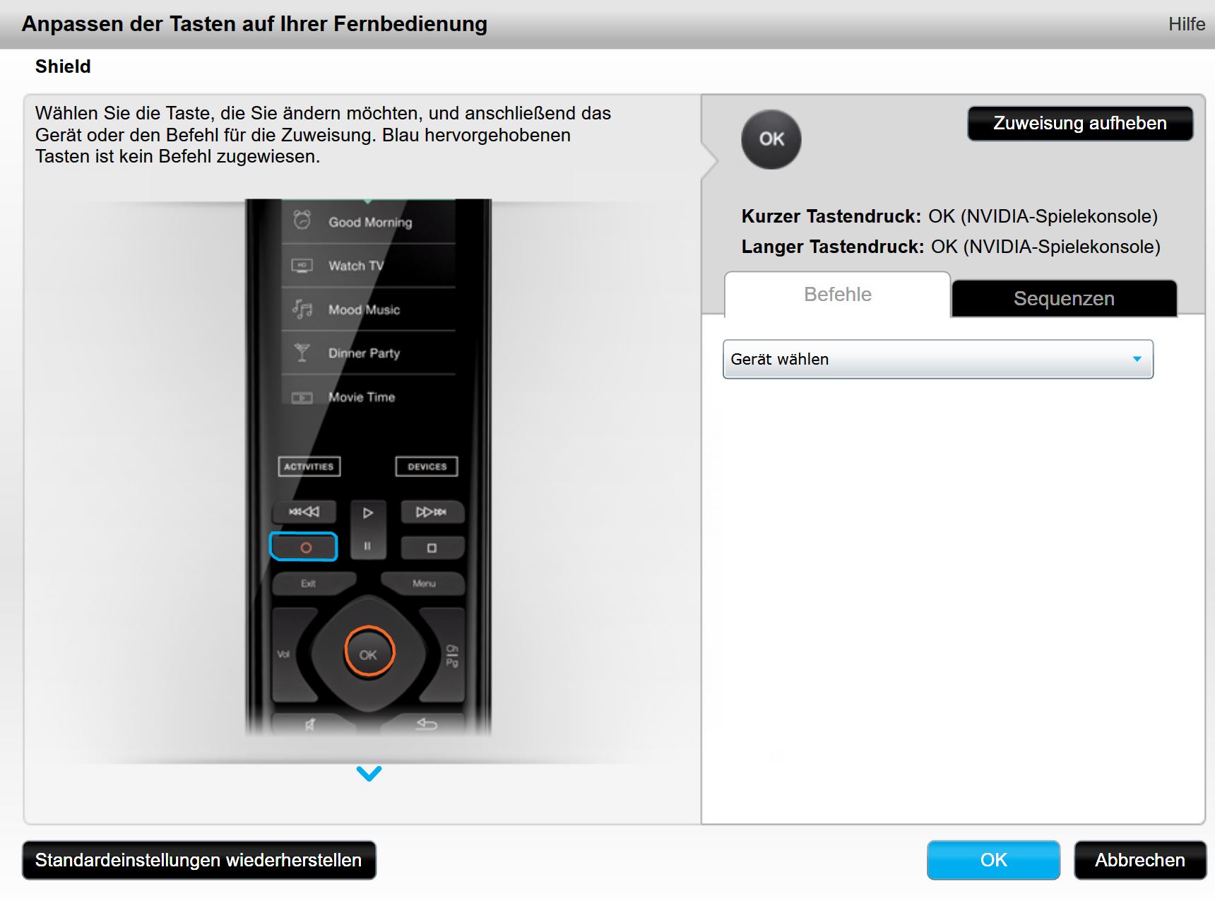

Doch das funktioniert. Du musst zunächst den Befehl auf der ok Taste löschen.
Dann unten ok drücken. Erst dann erscheint der Befehl , der tatsächlich Select heißt, wieder in der Auswahlliste.
Da habe ich auch mal länger dran laboriert
Den Befehl in von der OK Taste brauch ich ja für die Shield bzw. Kodi?

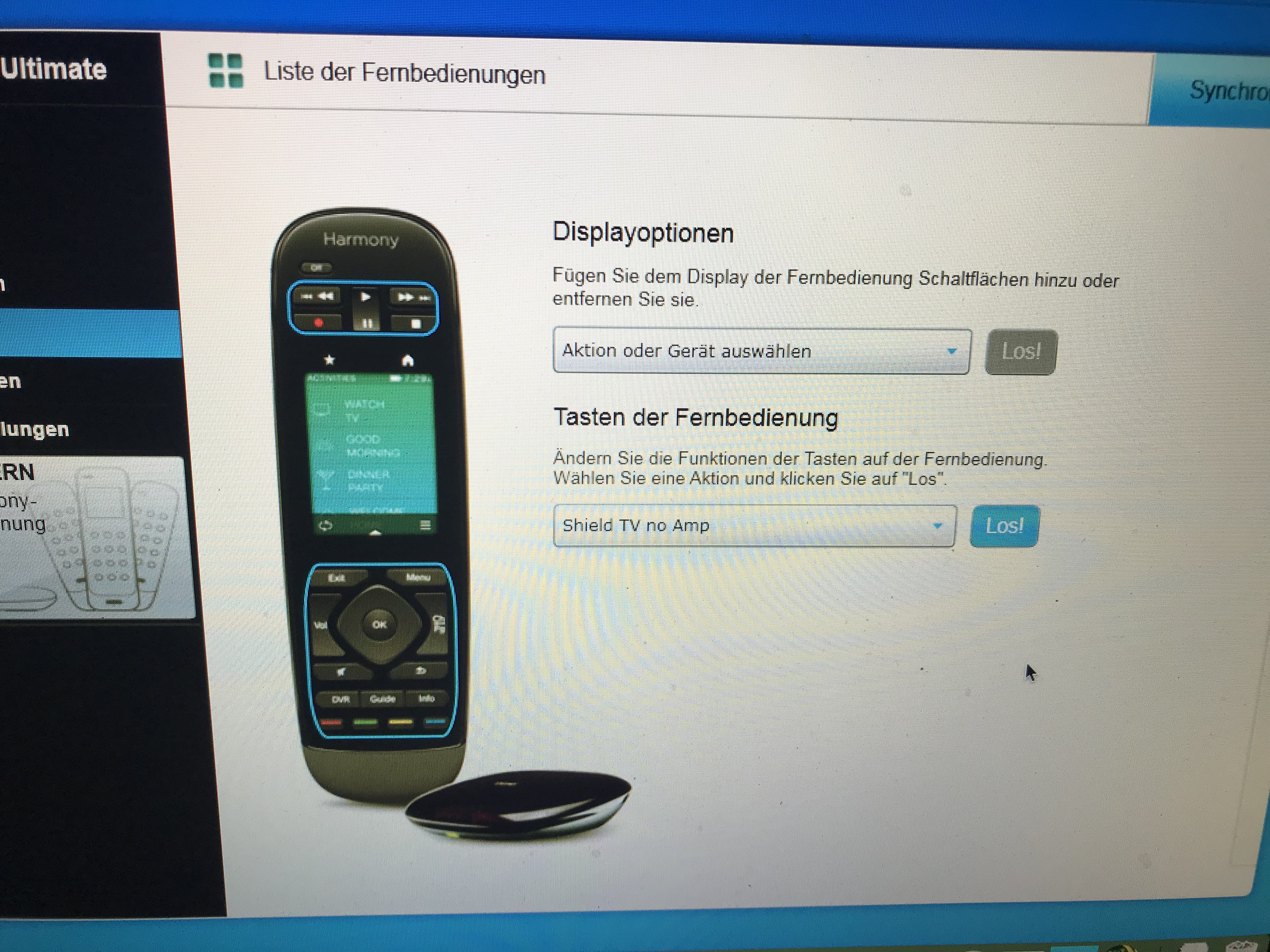

Wenn ich in der Harmony App auf Aktionen gehe da meine Aktion mit der Shield auswähle, wo hab ich dann Select?
Ich hab es auch über den Keymap Editor probiert, aber wenn ich da die Menü Taste auswähle, ist danach die Taste trotzdem nicht gespeichert.

Ich vermute die Keymap wurde von der Shield direkt für Kodi angepasst, damit die Tasten alle so funktionieren, aber direkt über die Harmony App kann man es nicht anpassen.
Ich weiß das man es so zuordnen kann, nur geht das in dem Fall nicht, da es keine Taste auf der Shield für die Kodi gibt.
Muss mir dann das mit den Keymap Editor anschauen und direkt belegen.

Mit Menü Taste meinst du die Taste auf der shield Remote oben rechts.
Die kann man ja verschieden belegen. Ich habe da die AI Funktion, und bei Doppelklick die Settings.
Die Übersicht mit gesehen Funktion ist mir gar nicht bewusst, bzw. die habe ich nicht programmiert.

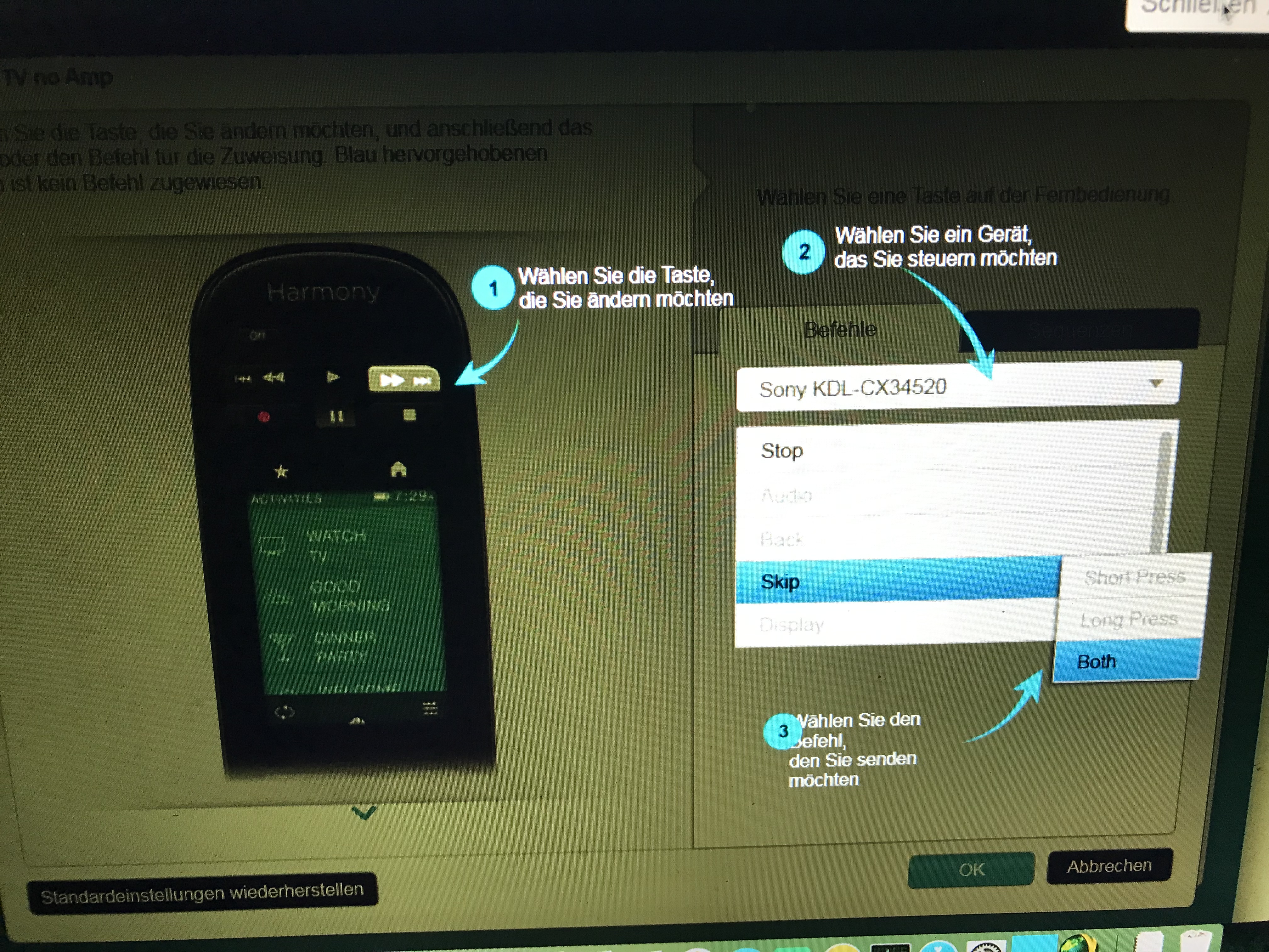

Aber wenn das, was du willst auf der ok Taste liegt, kannst du das in der harmony software auch beliebig woanders hin legen.
Dabei kann die harmony Software auch zwischen Short und Long Click unterscheiden.

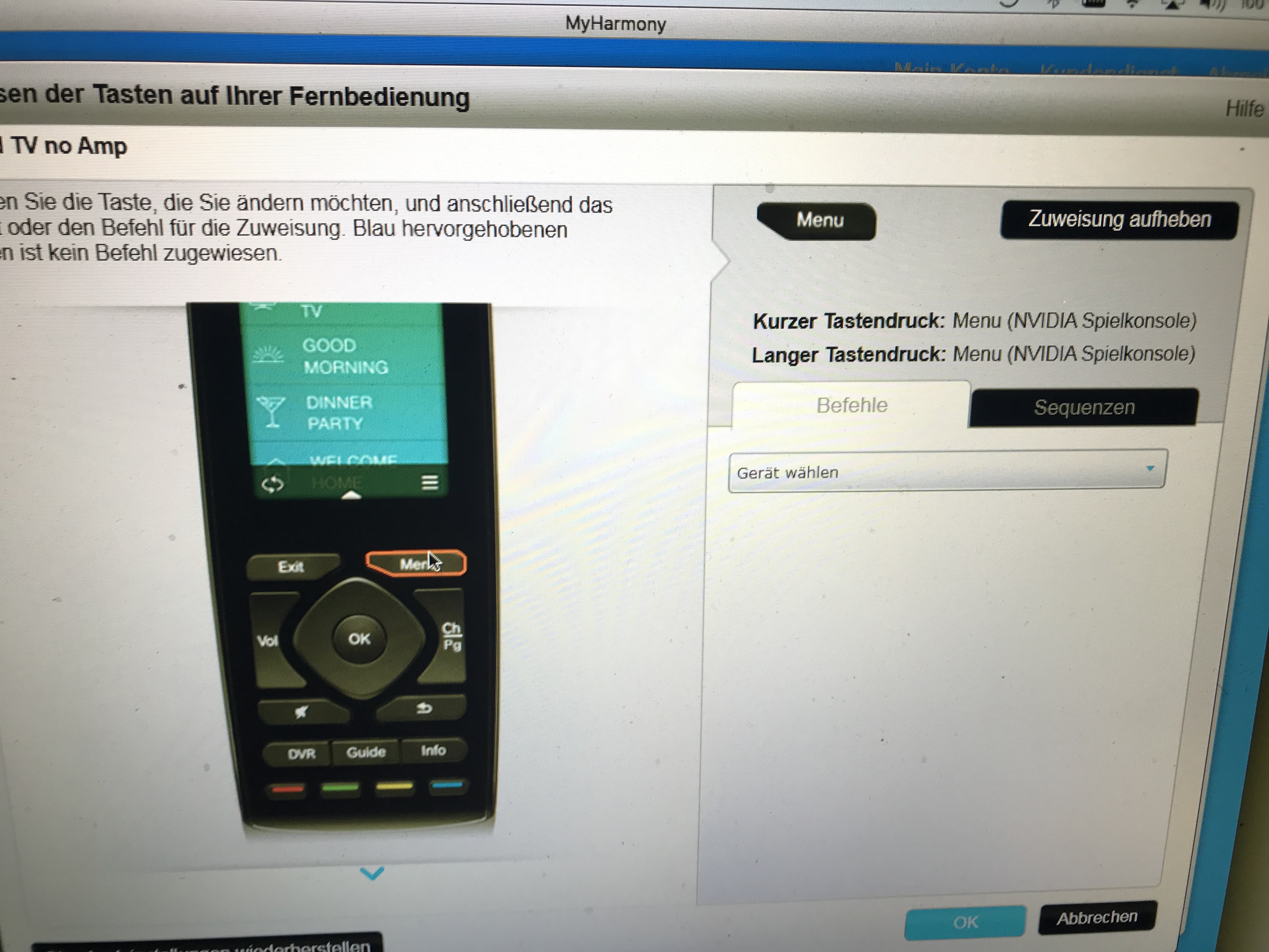

Nein ich meine die Menü Taste auf der Harmony Fernbedienung. Bsp am FireTV Cube, wenn ich im Kodi die Menütaste drücke kommt das Kodi Menü.
Wenn ich bei der Shield die Taste drücke ist sie ohne Funktion. Somit kann man es wohl direkt in Keyboard Einstellungen anpassen. Mir gehts eigentlich nur um die eine Taste. Der Rest funktioniert mit der Harmony problemlos, egal ob Stop, Pause oder Play.
