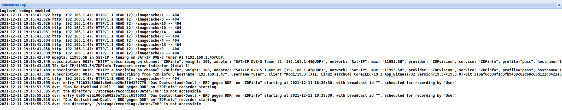

ich habe TvH 4.3 und TvH HTSP Client auf einem Tanix mit CoreELEC (Matrix) eingerichtet.
Das Gespann wird von einem DD OctopusNET Sat>IP Server versorgt und läuft dank eurer Hilfe mittlerweile.Was noch fehlt ist das Ablegen der Aufnahmen auf meinem OMV NAS.
Eigentlich eine triviale Aufgabe ...hätte ich vermurtet, aber ich sehe scheinbar den Wald vor lauter Bäumen nicht mehr.

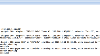

Ich habe gestern schon den ganzen Tag daran herum getestet, aber es will nicht funktionieren.Wenn ich mit dem TvH Client versuche eine Aufnahme zu programmieren oder per TimeShift versuche aufzunehmen, dann poppt kurz eine Meldung von TvH hoch und sagt das die Aufnahme gestartet wird und 2 sek. später steht dort das der Timer wieder gelöscht wurde.
Auf die interne eMMC des Tunix Kistchen kann ich grundsätzlich aufnehmen. Bei 32 GB (- CE - Android da Dual Boot) macht das aber wenig Sinn.In dem TvH Log steht das die Berechtigung fehlt:
Auf der Tanix habe ich für CoreELEC einen NFS-Share Point nach folgende Anleitung eingerichtet.
Da ich meine Debian System zu Hause auch über Mount Units in das NFS Netzwerk verbinde, dachte ich das es kein Problem würde.
Ich glaube auch das es nur eine Kleinigkeit ist, ein Denkfehler, Verständnisfehler, ...was auch immer.Meine Mount Unit auf dem Kodi Rechner (Tanix mit CoreELEC) sieht wie folgt aus:
Alles anzeigen[Unit] Description=test nfs mount script Requires=network-online.service After=network-online.service Before=kodi.service [Mount] What=192.168.1.2:/Daten/TvH/ Where=/storage/recordings Options= Type=nfs [Install] WantedBy=multi-user.target
Diese Datei storage-recordings.mount liegt unter /storage/.config/system.d/.Auf dem OMV NAS habe ich entsprechend einen NFS-Share Point /Daten/TvH/für den User CoreELEC eingerichtet der Lesen-/schreiben darf.
In TvH habe ich /storage/recordings/Daten/TvH/ für die Aufnahmen und TimeShift eingetragen.
Das Verzeichnis /storage/recordings exestierte bereits unter CoreELEC.
Die Ausgabe von systemctl status storage-recordings.mount sieht wie folgt aus:
Alles anzeigen● storage-recordings.mount - test nfs mount script Loaded: loaded (/storage/.config/system.d/storage-recordings.mount; disable Active: active (mounted) since Sun 2021-12-12 11:02:12 CET; 17min ago Where: /storage/recordings What: 192.168.1.2:/Daten/TvH Tasks: 0 (limit: 3950) Memory: 356.0K CGroup: /system.slice/storage-recordings.mount Dec 12 11:02:12 CoreELEC systemd[1]: Mounting test nfs mount script... Dec 12 11:02:12 CoreELEC systemd[1]: Mounted test nfs mount script.
Eigentlich sollte alles gut sein, aber irgendwo klemmt das.
Was ich dazu sagen möchte, dass die NFS-Version auf dem OMV nicht die gleiche Version hat wie wahrscheinlich die wo in CoreELEC 19 benutzt wird, was aber m.M.n. kein Problem sein sollte, da ich Debian Bullseye Rechner nutze die auch eine andere Version nutzen und das funktioniert reibungslos.
Ich bin mir nicht sicher ob ich einen Denkfehler habe oder nur eine Kleinigkeit übersehe ...
Was mache ich falsch? -

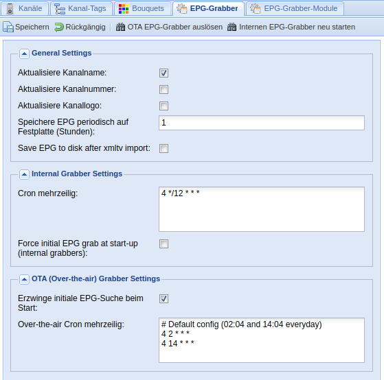

OK, ich lobe den Tag am nächsten Morgen und hoffe das es das gewesen ist
Heute Morgen und auch Tests von gesten lassen stark hoffen das es sich erledigt hat und funktioniert.
Ob es das EPG gewesen ist und-/oder die vier Sat Positionen die ich nicht benötige (woher die auch immer gekommen sind ...), ich weiß es nicht.
Vielleicht mache ich mir die Mühe noch einmal das heraus zu finden, aber EPG funktioniert auch ohne diese Funktion over the Air.
Ich glaube das hatte mir bei dem VDR der noch daran dient, auch Probleme bereitet.Ich muss noch ein anderes Problem im Zusammenhang mit TvH knacken, aber hierfür erst einmal herzlichen Dank.

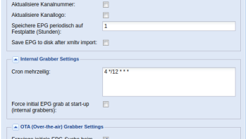

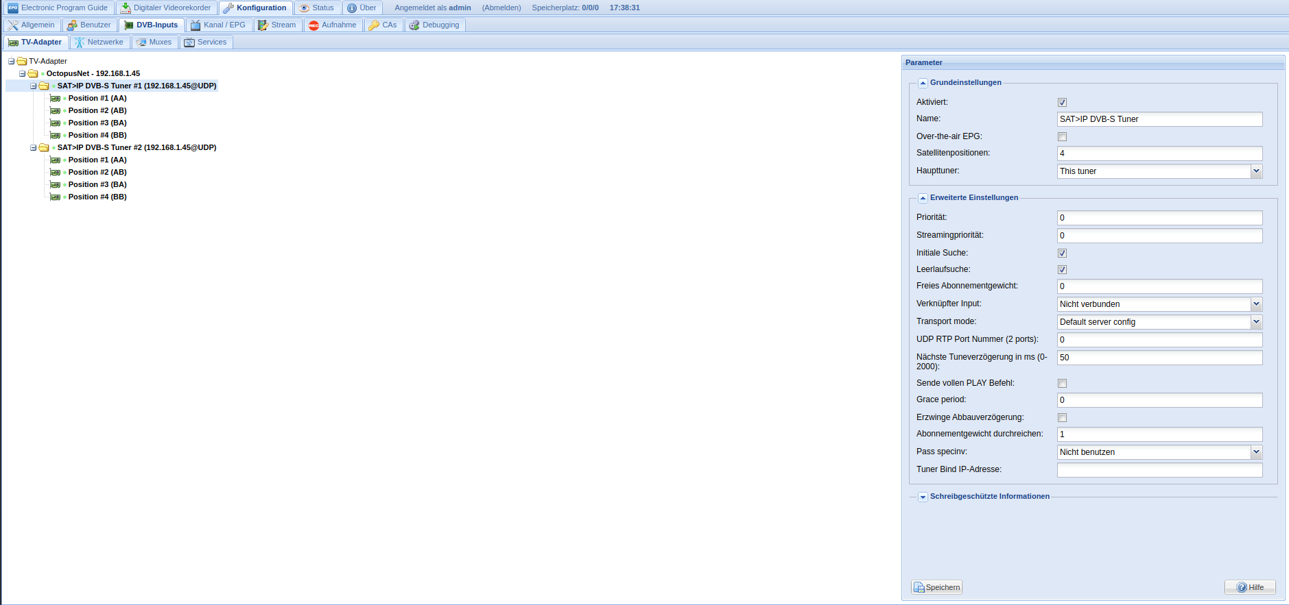

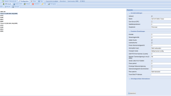

Wo kommen die vier Positionen her?
Ich schau mir das jetzt mal an ob es das schon war mit den Positionen und dem EPG. -
Ich habe das jetzt auf eine Satellitenposition pro Tuner beschränkt und das EPG over the Air ist aus.
Das schaue ich mir dann mal an. -
Die zieht er sich automatisch glaube ich.
Ist das falsch?
Was müsste d.M.n. da stehen?
Ist ein Twin Tuner.Ist das mit dem EPG richtig was du meintest?
Sollte da nur eine Position sein? -

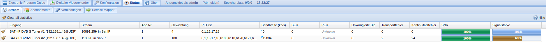

Das Gespann wird von einem DD OctopusNET Sat>IP Server versorgt.Die Konfiguration von TvH hat grundsätzlich funktioniert, allerdings habe ich das Problem, dass der Client nach einer gewissen Zeit den Stream nicht mehr darstellt.
Verbindungsfehler zeigt dieser an wenn ich einen Kanal auswähle.Wenn ich unter TvH den Tuner Status ansehe, dann sind beide Tuner aktiv und liefern ein Signal.
Lediglich der TvH HTSP Client zeigt den Stream nicht.
Starte ich den DD OctopusNET Sat>IP Server neu, dann fängt der Client das Signal wieder und zeigt dieses an.Was mache ich falsch und warum verliert der Client den Stream immer wieder?

Der springende Punkt sind die DVB-Inputs und Adapter.
Die müssen richtig konfiguriert sein.
Darüber hinaus musste ich bei Änderungen meinen DD OctopusNET Server neu starten, was ich nur durch Zufall heraus gefunden habe. -
