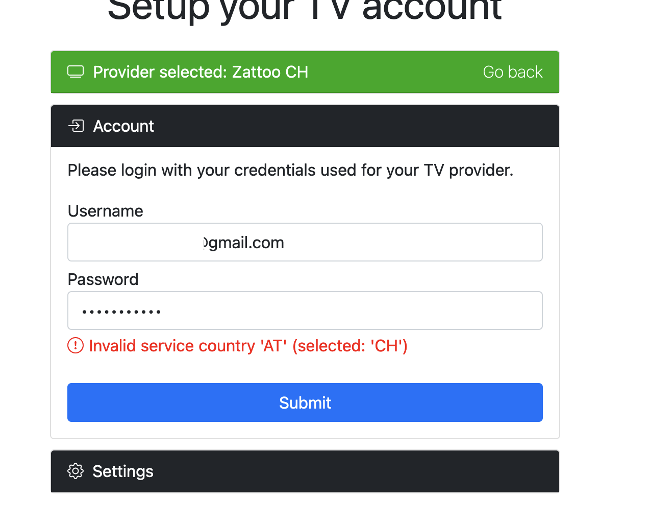

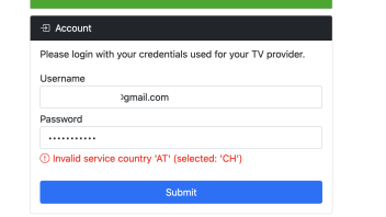

Dein Account gehört zu AT, also zu Zattoo Österreich. Und im Anhang oben ist deine Mail-Adresse zu sehen.
Hups, email entfernt...
Account prüfe ich.
Danke

Es gibt keine Fehlermeldung mit "Please select", Zattoo CH Ultimate funktioniert bei mir einwandfrei. Ansonsten muss man Zattoo CH als Provider auswählen, wenn man Zattoo CH nutzen möchte und nicht AT.
Das hier ist der Fehler:
kodinerds.net/wcf/attachment/66063/
Ob das andere sinnvoller wäre oder so, kann später herausgefunden werden, lass uns zunächst sprechen, ob das was ich hier schrieb überhaupt machbar ist oder zu schwer. Benefit von diesem Szenario sind die dedizierten Geräte halt.

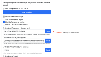

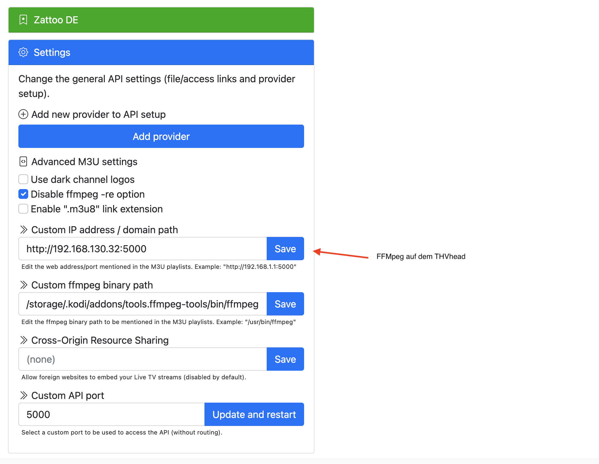

Gibt es einen Grund, weshalb du ffmpeg aus dem Kodi-Verzeichnis nimmst? Mein Raspberry läuft mit tvHeadend und Telerising unter Raspbian einwandfrei via /usr/bin/ffmpeg...
Ah, ich dachte, dass der Pfad in den Telerising-Einstellungen auf dem Raspbian-Raspi für den Raspi gedacht ist, auf dem TVheadend läuft.
Teste ich gerade mal mit dem Pfad vom ffmpeg auf dem Raspi, auf dem Telerising läuft -
