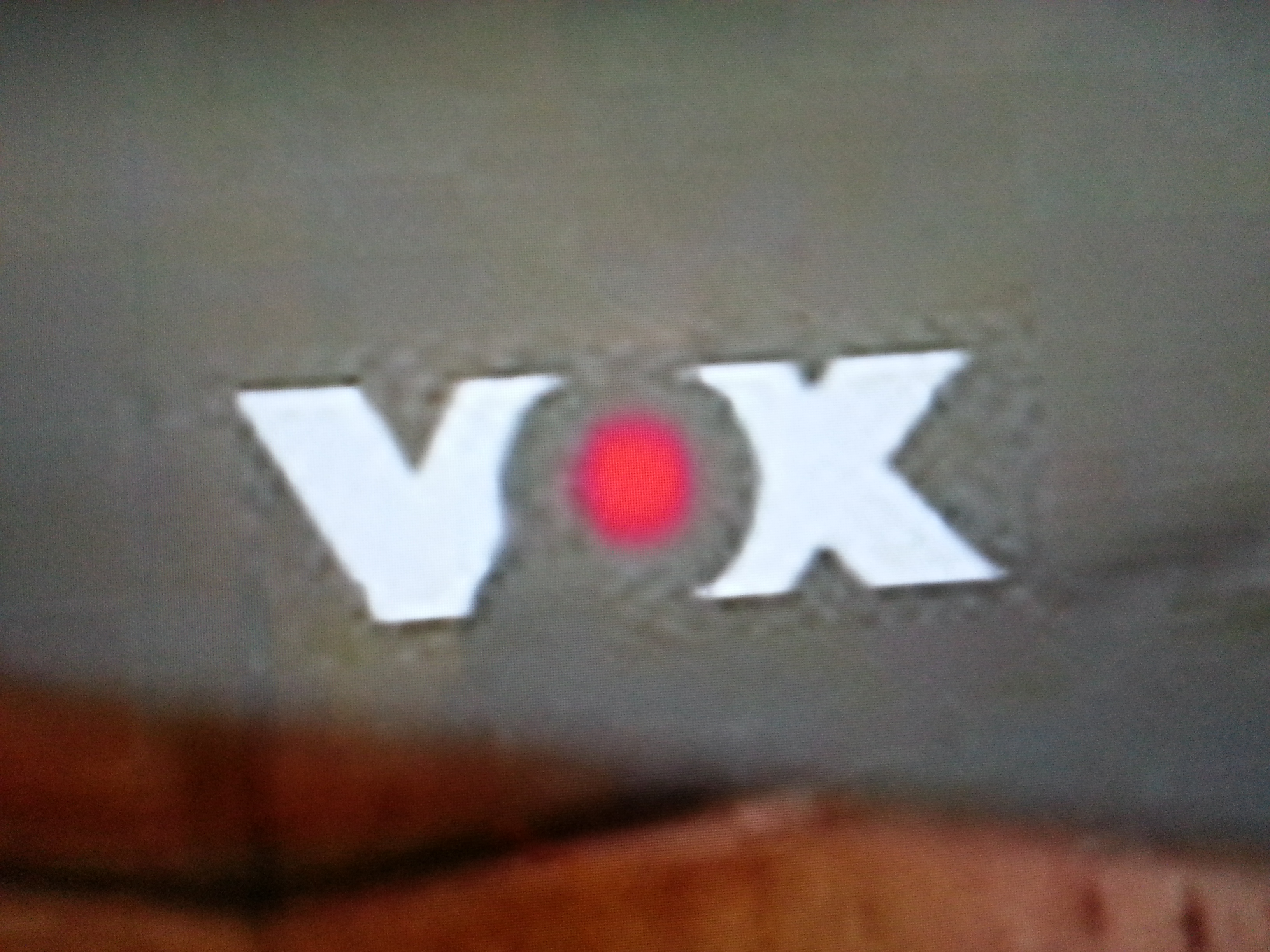

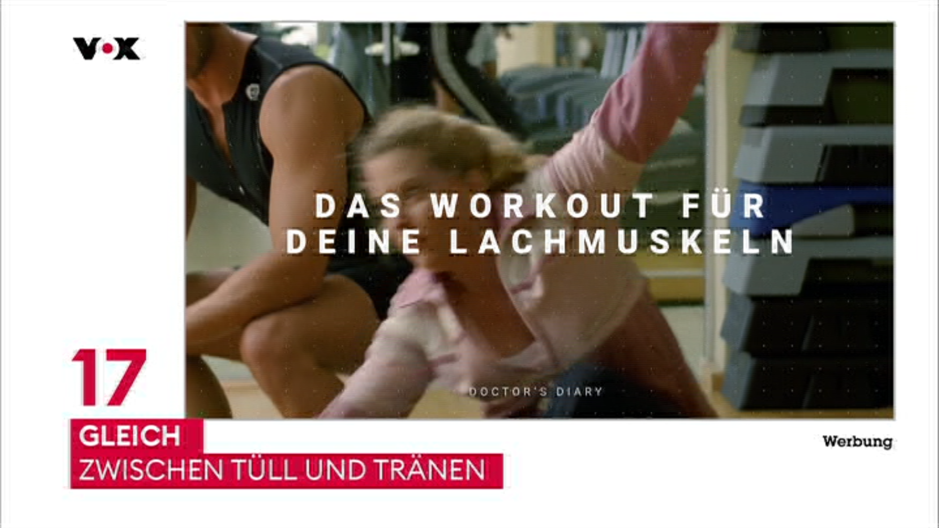

    Ergänzend: das um die Senderlogos etc sind Kompressionsartefakte, ärgerlich, aber leider normal
    Zu Kompressionsartefakte , danach habe ich mal nach gegooglelt ,das trifft wohl anscheinend zu .
    Kann es sein ,das sich in meinem Kabelnetz da ,zu viele Sender auf einem Mux befinden ? .
    So sind es bei mir wo z.b. Vox liegt 6 von mir gemappte und insgesamt sogar 12Stück !! und bei Prosieben wo ich 7 Stück gemappt habe insgesamt sogar 10 Stück .?
    Ist das auf einer Frequenz viel zu viel und deswegen ist das Bild allgemein bei oder mit SD soo schlecht .?

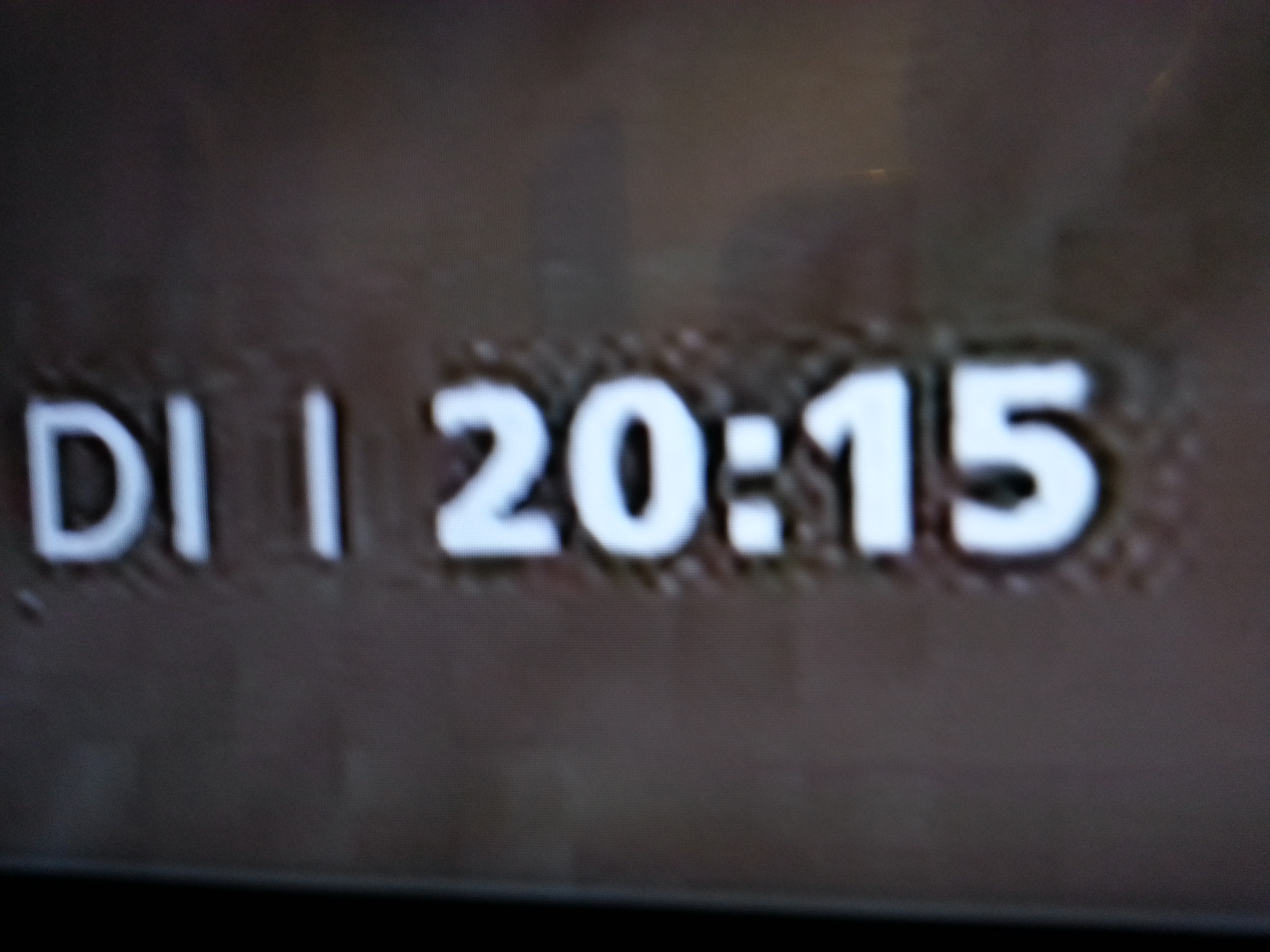

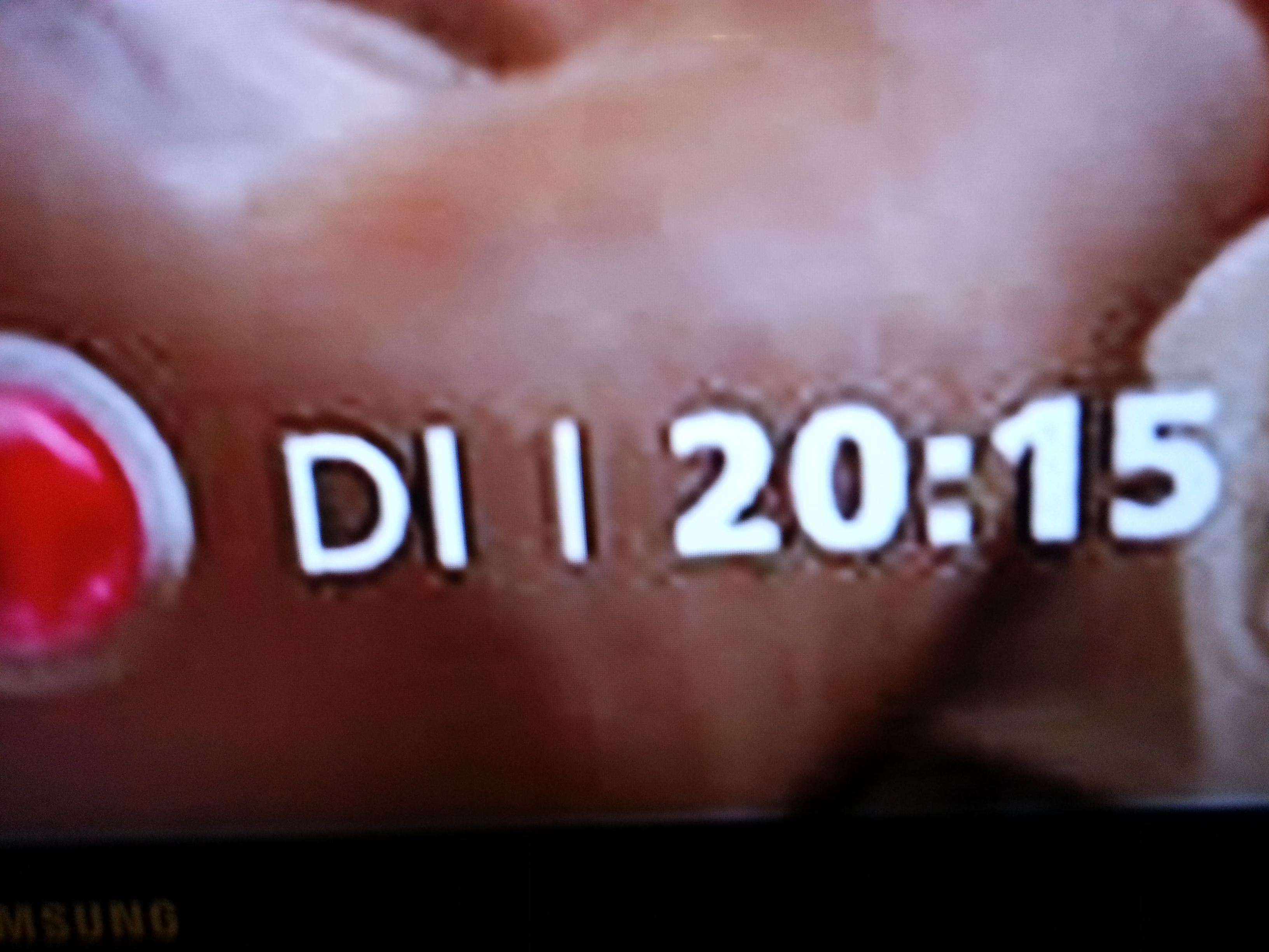

    bei mir ist LiveTV mit Tvheadend sehr unscharf und bei den Senderlogos liegt da wie wie Schleier darunter . Habe mal Fotos davon gemacht .
    Egal ob ich da ,das neuste Libreelec 9.x.x oder das neueste Ubuntu 20.04 - TvH 4.2 nehme ,oder z.b auch Neuinstallationen mit ,,alten,, Versionen von Ubuntu 16.04 - 18.04 und z.b. TvH .4.09.
    Egal was für Hardware AMD oder Intel und egal was für TvTuner ich nehme . (alle Hardware nicht älter als 5 Jahre - teils neu )
    Auch bei Kodi mit Bob ,Deinterlace u.s.w. - Alles getestet - ohne wirklich sichtbaren Erfolg.
    Die Kodi Oberfläche funktioniert immer tadellos , bei TVHeadend finde auch nichts zum einstellen der,, BIldschärfe,, .
    Da ich nicht weiter weiß und ich schon länger den Fehler oder den Grund suche melde ich mich mal hier bei euch.
    P.s natürlich sind auch die Aufnahmen unscharf.
