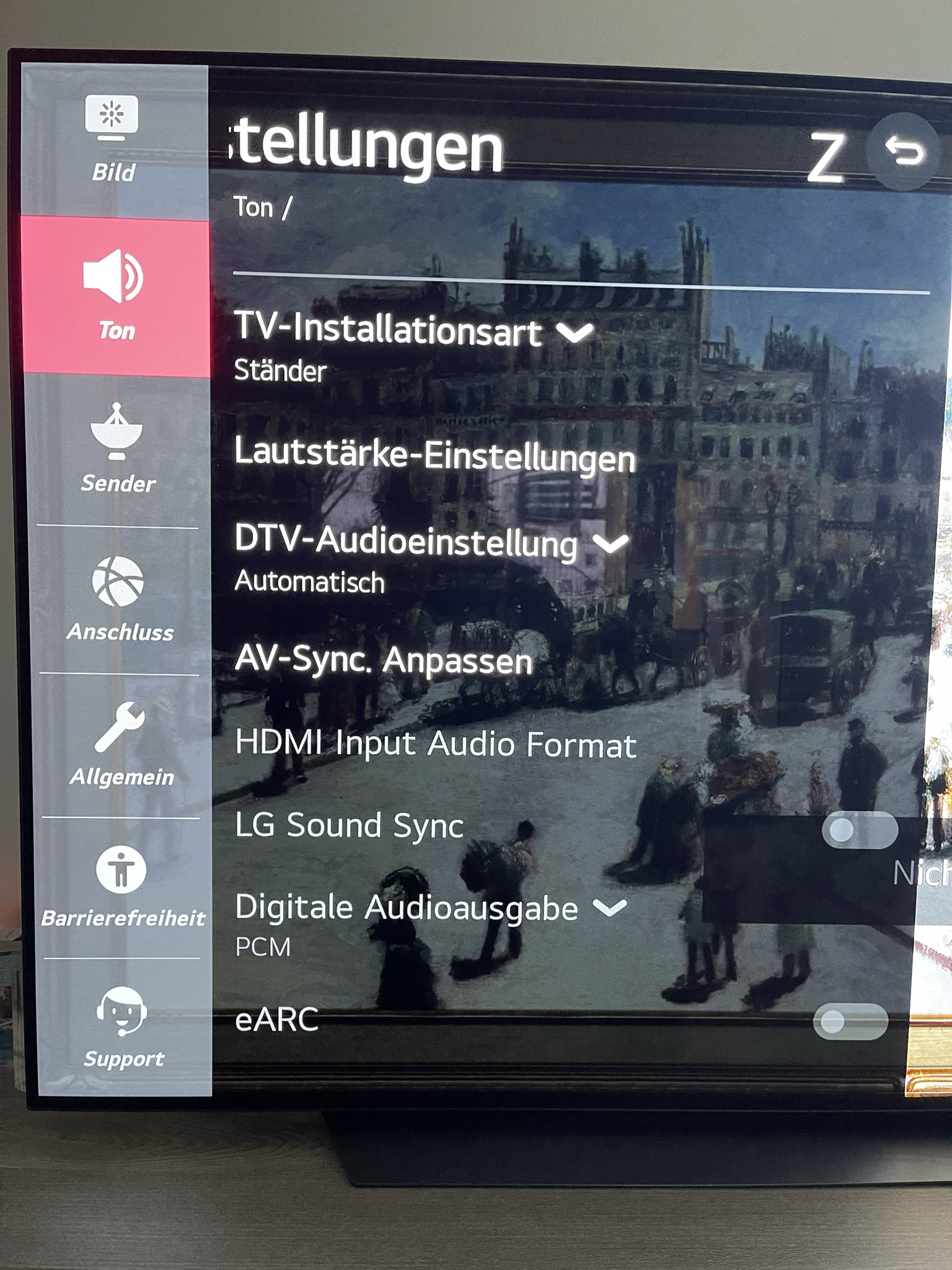

Aber zu meinem Bild, sind das diese Einstellung ?
Weil du sprichst von LPCM und bei meinem TV steht nur PCM.Das ist echt nicht mein Gebiet wie ich merke. -.-
Das wären meine Einstellungsmöglichkeiten am TV siehe Bildanhang
