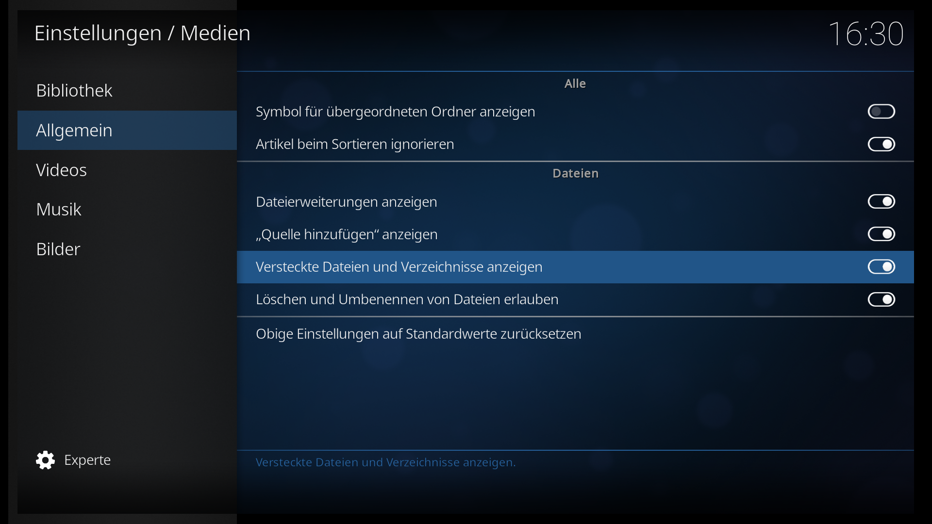

    Also ist der Home Ordner nicht sofort da wenn man den Schalter umlegt von Bild 1 , dann weiß ich aber immer noch nicht wie er erstellt wird 🙈.
    Schreib es halt einfach auf , die Schritte wie man zu dem Home Ordner kommt damit ich den .Update Ordner auch sehe 😉.

    Hast du in Medien den Schalter versteckte Dateien etc umgelegt? Keine Ahnung kann ich dir erst Morgen sagen bin nicht zuhause.
