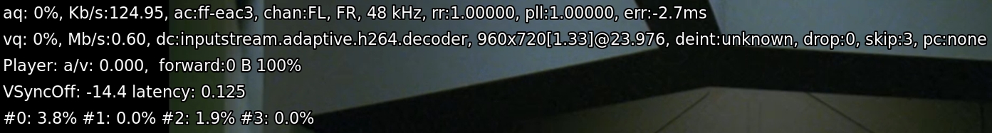

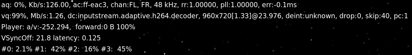

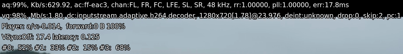

    Hast du mal geprüft, ob Kodi puffert, wenn Bild und Ton stehen bleiben?
    Ich vermute mal, dass "Forward:0 B" den Buffer anzeigt!? Wenn eine Eppisode zu Ende geht, kann ich sehen wie die 100% immer weniger werden, also der Buffer leer läuft. Wenn aber mein Fehler auftritt, bleibts bei 100%. Ich hab mal Screenshots angehangen.

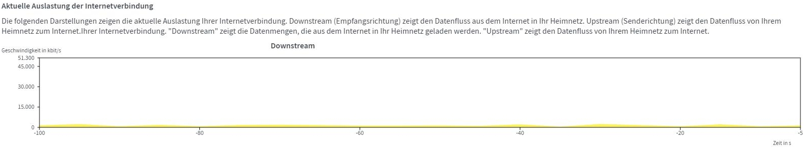

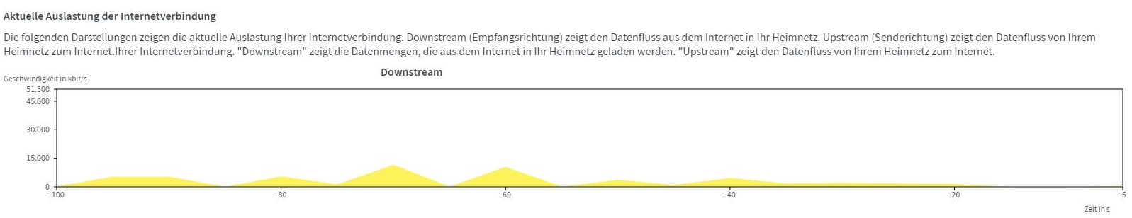

    Auffällig finde ich den Verlauf in der FritzBox. Läuft der Stream normal, ist die Leitung gleichmäßig ausgelastet. Bevor der Fehler auftritt, wird der Verlauf aber sehr bucklig.
    Ich weiss leider nicht wie ich da vorgehen muss und wo man das sehen kann. Der Ladekreisel erscheint auf jeden Fall nicht. Und ich glaube auch in der Fritzbox gesehen zu haben, dass da keine Daten mehr übertragen werden.

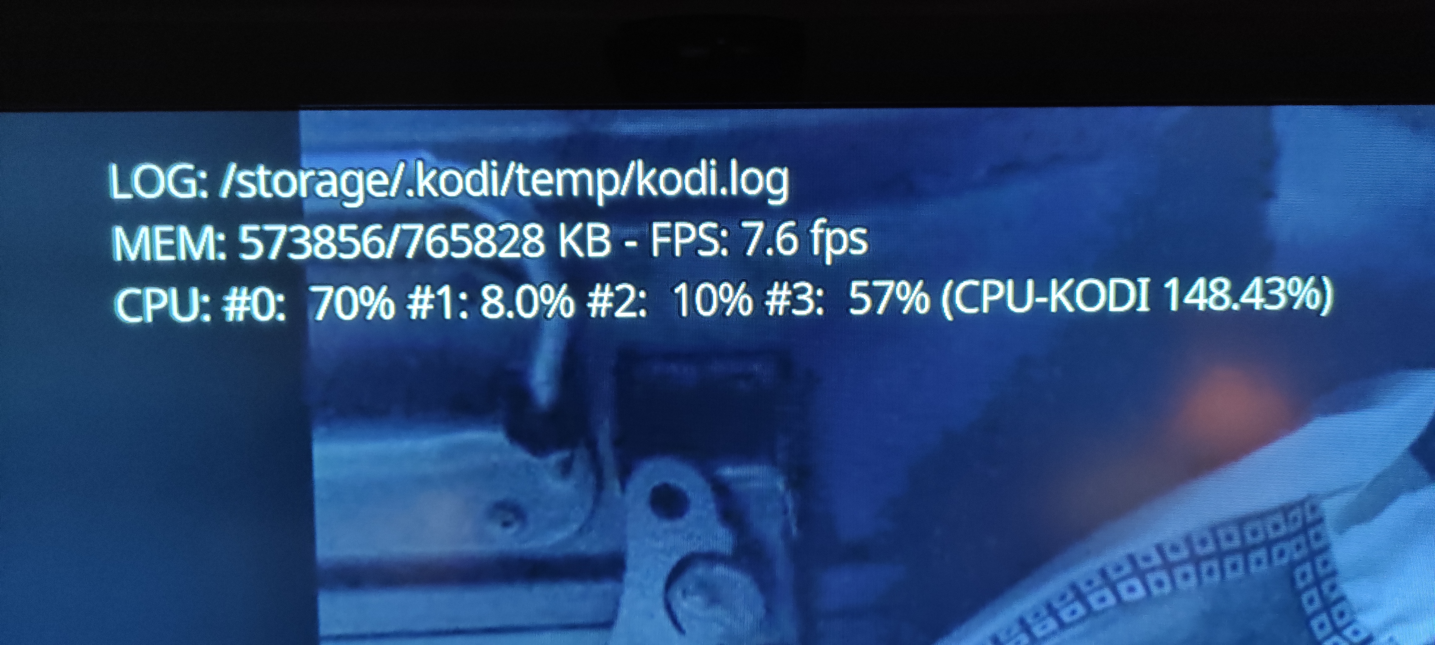

    Ggf. auch mal die CPU Auslastung mit Taste "O" anzeigen lassen.
    Die CPU-Last wird ja während des Debugloggings permanent angezeigt. Sie fällt niedrig ab. So, als ob Kodi sich im Leerlauf befindet.

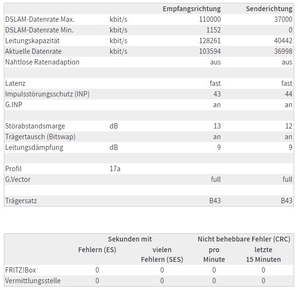

    Ergänzung: Da ich meine Internetanbieter in Verdachte hatte, habe ich mir auch schon einmal das Datenvolumen übers Handy leergezogen (Handy Hotspot -> Wlan zum RBP) Da ist der Fehler nicht aufgetaucht. Da es allerdings Phasen gibt, wo der Fehler auch über DSl Und Lan nicht auftaucht, ist das leider kein Beweis :(

    Internetanbieter: 1und1, IP von Versatel (DSL 50mbit über Telefonleitung, synchronisiert mit 111 mbit, IPv6-Zwang (deaktiviere ich die Option "Unterstützung für IPv6 aktiv", verbindet sich die Fritzbox nicht mit dem Internet))
