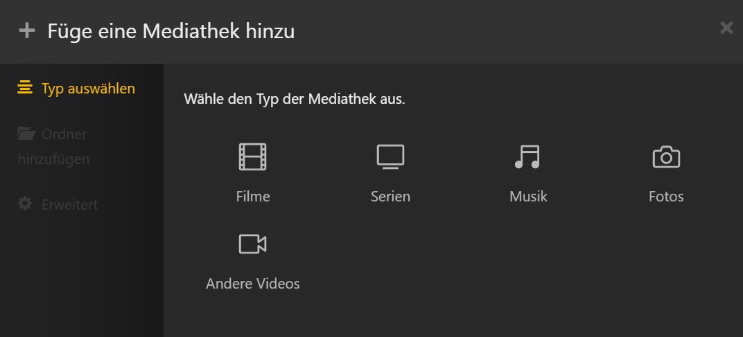

    Na Du hast "Andere Videos" gewählt und nicht "Filme" oder "Serien"
    Um Cover zu bekommen musst Du Filme oder Serien auswählen, nicht "Andere Videos" (Kamera Symbol) wie Du es gemacht hast.
    Mit Filme oder Serien Mediathek bekommst du dann auch Cover, sofern die Filme im angegebenen Ordner liegen und richtig benannt sind.
    Filmname (Jahr), Notfalls auch Filmname (Jahr) tt1234567
    Also mit Link zu IMDB, falls Plex Movie Scanner und Plex Movie Agent es nicht finden.
    Auch nicht vergessen unter "Erweitert" dann die richtigen Haken nach eigenen Wünschen zu setzen.
