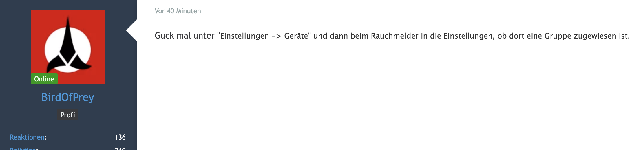

Weis einer, wie ich die dazu bewegen kann, bei Rauch eine Meldung zu schicken?
Ich habe keine RM (von Homematic). Deswegen kann ich das nicht ausprobieren. Aber erst einmal sind die Entwicklerwerkzeuge dein Freund. Dort kannst du unter "Zuständen" nach Entitäten suchen.
Und als Auslöser benutzt du dann nicht ein Gerät, sondern einen Zustand. Was du dann dort eintragen musst, hängt davon ab, wie die Entität des Melders in den Entwicklerwerkzeugen aussieht.
Wenn du in der Benachrichtigung nicht unbedingt den "Übeltäter" drin stehen haben brauchst, würde ich über "Einstellungen" -> "Geräte & Dienste" -> "Helfer" einen neuen Helfer anlegen vom Typ "Gruppe". Dort dann eine Binary-Gruppe anlegen und alle Batteriesensoren hinzufügen.
Und diese Gruppe kannst du dann als Auslöser der Automation nutzen.
EDIT: Es kann sein, dass du den Helfer "Gruppe" erst über Integrationen installieren musst. Da bin ich mir gerade nicht sicher. Wenn er fehlt, dann nachinstallieren.
