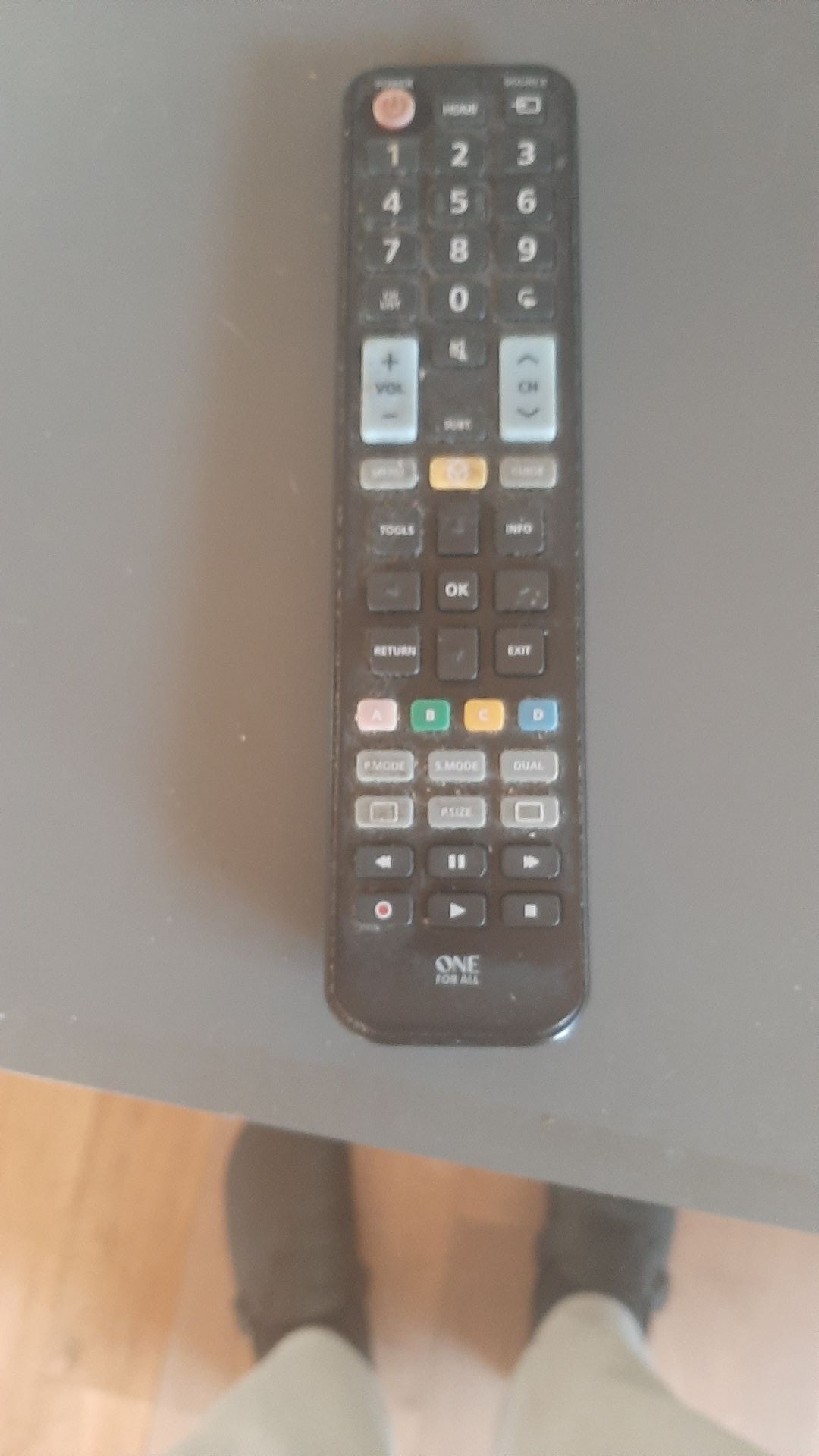

Schön wäre es mit der FB die ich habe (geht ja beim UE40D6200 auch) und nicht 40-50 Euro für Flirc und Oneforall FB ausgeben müßte . Dann werde ich lieber meine Faulheit überwinden und die Funk Tastatur aus der PC Ecke holen

Handy ist für mich quasi nur für unterwegs als Notrufsäule und liegt dementsprechend beim Schlüssel und Portmonnei ein paar Meter weg . Wie geschrieben brauch ich das K-Menü meist nur um neue files der Bibliothek hinzuzufügen oder um als gesehen zu markieren . Bis auf das Menü selbst geht ja sonst alles mit der TV FB .
Mit dem Keymap addon funzt es leider nicht oder ich mache da etwas falsch . Für den verlinkten Beitrag reicht mein Schul Englisch nicht und die übersetzungsfunktion von Firefox ist da nicht verfügbar . Die Kontext Funktion brauche ich ja nicht oft aber für eine Taste (C) die schnurlose Tastatur anschließen ...
Aber wenn es nicht eine einfache Möglichkeit die FB zu ändern gibt wird es wohl bei der schnurlosen Tastatur bleiben .

DaVu dachte ich mir , bin froh das ich nur eine FB auf dem Tisch habe . Darum ja auch die Frage nach dem ändern .
Bei longpress auf OK kommt unten im Bild eine Steuerleiste mit Fortschrittbalken , Zurück , Play , Vor und weiter rechts Einstellungen für Untertitel , Ton usw. . Werde mir das mit dem Keymap Addon mal durchlesen . Der Flirc würde an den NUC kommen . Bediene ich dann aber mit der FB nicht den NUC UND den TV ? Muss dann das CEC aus ?

Ich betreibe 2 Samsung TV 1X UE40D6200 + Raspi v.4 + Libreelec und 1X UE55MU8009 + Intel NUC + Libreelec , beide mit Ersatz Fernbedienung ähnlich der org. vom D6200 siehe Bild . Beide FB haben die Return und Exit Tasten beim Steuerkreuz . Beim D6200 wird durch drücken der Return Taste das Kontext Menü aufgerufen . Beim MU 8009 kommt bei beiden Tasten die Return Funktion . Auch mit anderen Tasten bekomme ich das Kontext Menü beim MU8009 nicht . Ebensowenig funktioniert es mit dem tauschen der beiden FB . Gibt es die Möglichkeit in Kodi (19.5) die Tastenbelegung der FB zu ändern (hätte gern die Kontext Funktion auch beim MU 8009) oder muss das in der Software vom TV umgestellt werden ?
Gruß Brueller
