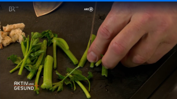

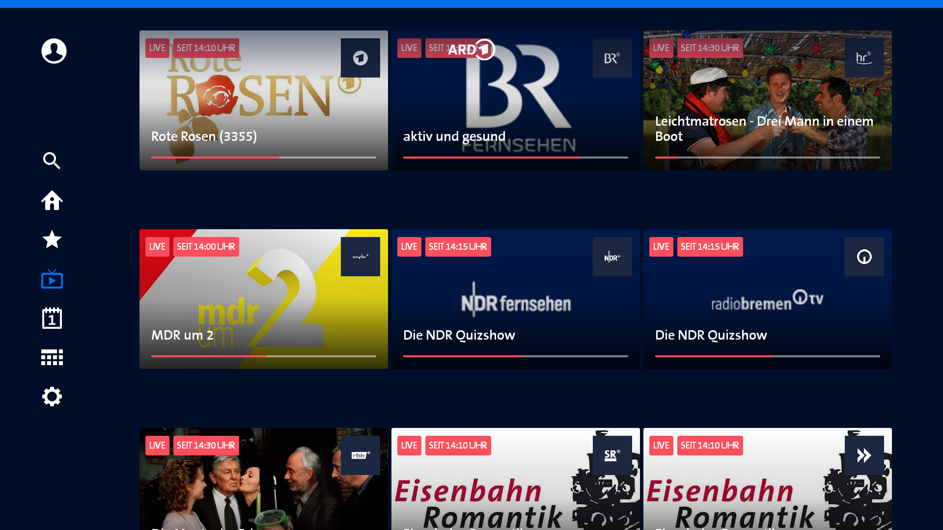

Hier mal ein Beispiel, wie das aussieht. Wenn man die ARD Mediathek öffnet, ist da oben der Balken und das Logo. An dieser Stelle vielleicht noch normal...
Wie gesagt habe ich den "Livestreams"-Channel aktiv. Wenn ich direkt aus dem Channel einen Livestream öffne, kommt dieser mit dem Balken und dem Logo.
Das sieht dann so aus:Ich hatte schon befürchtet, dass die ARD jetzt ganz starkes Marken-Branding im Livesteam anzeigen möchte.
Das scheint aber doch eher ein Bug in der App zu sein.
Wenn ich den Livestream nicht direkt aus dem Channel öffne, sondern erst die Mediathek, dann auf Live und dann den Stream, kommt der wie gewohnt ohne den Balken.
Ich werde mal sehen, ob man das irgendwie melden kann. -
Ich habe gestern noch einiges probiert. Gerade bei den Live-Streams habe ich die Leiste. Die ist dann jeweils nach Sender auch mal rot und nicht blau. Z.B. bei RBB habe ich die Leiste immer.
Das mit dem Screenshot versuche ich jetzt schon seit Tagen... Die Shield ist bei mir noch relativ neu und da kommt man sich manchmal wie ein verlorener Anfänger vor... Im Internet ist überall zu finden, dass das mit NVIDIA Share gehen soll. Den Menüpunkt gibt es bei mir in den Systemeinstellungen aber nicht.
PS: Der blaue Strich oben ist im übrigen die eingefärbte Toolbar, die es aber unter Android TV nicht gibt. Um diese auszublenden, muss in den Layouts der App die "toolbar_view" bearbeitet werden. In Zeile 3 mit der ID "toolbar_colorline" kann man auf die Schnelle für android:layout_width" und "android:layout_height" einen Wert von "0.0dip" eintragen.

Wenn ich direkt über den Channel Livestreams den Stream starte, habe ich im Stream den Balken und das Logo.
Wenn der Livestream über einen anderen Channel gestartet wird, also z.B. Highllghts und dann im Menü auf Live, laufen die Livestreams ohne den Balken und das Logo.Es könnte sein, dass Balken und Logo zu den Menü-Seiten der Mediathek gehören und bei Auswahl über den Livestream-Channel nicht ausgeblendet werden.
Der Fehler tritt nur auf, wenn der Stream über den Livestreams-Channel gestartet wird.
Damit kann ich leben... rufe ich die Livestreams halt anders auf...
Geht nicht um das Kodi-Addon, sondern um die "offizielle" ARD-Mediathek-App.
Der Balken und das Logo sind keine Darstellungsproblem, sondern werden als Overlay von der Mediathek-App eingeblendet.
Ist sicherlich als "Kundenservice" gedacht... -
