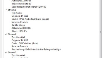

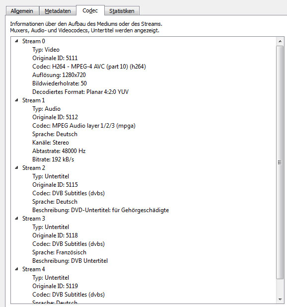

Hier noch ein Screenshot von einer Codec-Information eines Videos, das z.B. nicht laufen möchte (dreht sich nach 2 Sekunden ab).
Es sind alles *.ts vom SAT, mit videodoctor nachbearbeitet (Werbung raus, nicht benötigte Tonspuren raus) - und laufen auf allen Playern problemlos - nur Kodi mag sie nicht (vom tscoctor ist nix bekannt, dass der krumme Dateien liefert). Das Problem betrifft so jedes 10. Video, die meisten laufen.

Ich hab' SD und HD (meist HD). Die Datei, die z.B. vorhin nicht wollte, ist 1280x720 H264 MPEG-4 AVC - also HD. Aber nur eine Audiospur - in AC3, 48kHz & 192kB/s.
