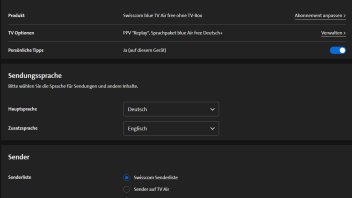

bei blue TV funktioniert der Login und Telerising wird grün angezeigt, aber die Senderliste bleibt leer.
Muss ich bei einem neuen Blue Account irgendwas einrichten damit es klappt?
Ich habe gesehen, dass bei Blue auch bis zu 5 Geräte registriert werden können, mit denen man schauen kann. -
