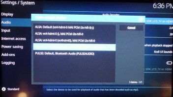

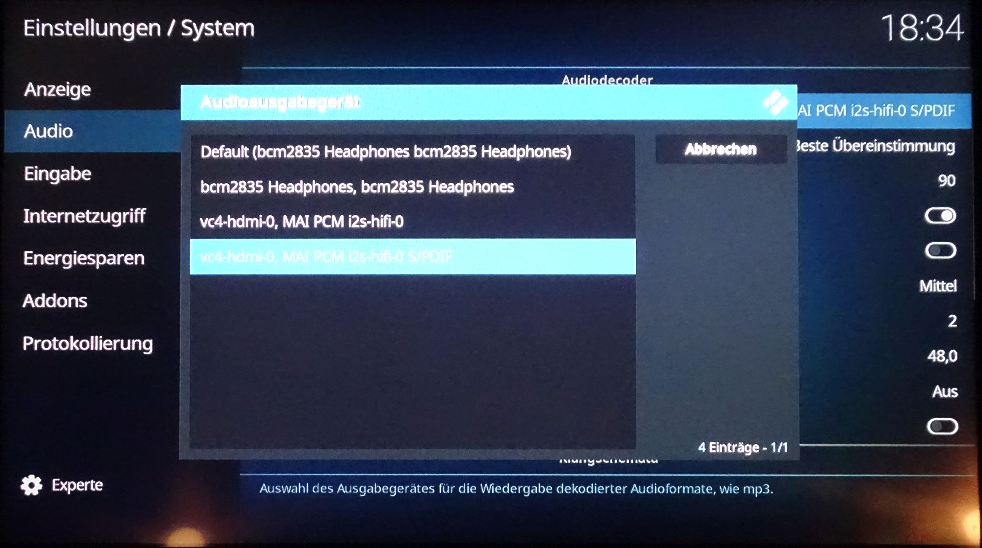

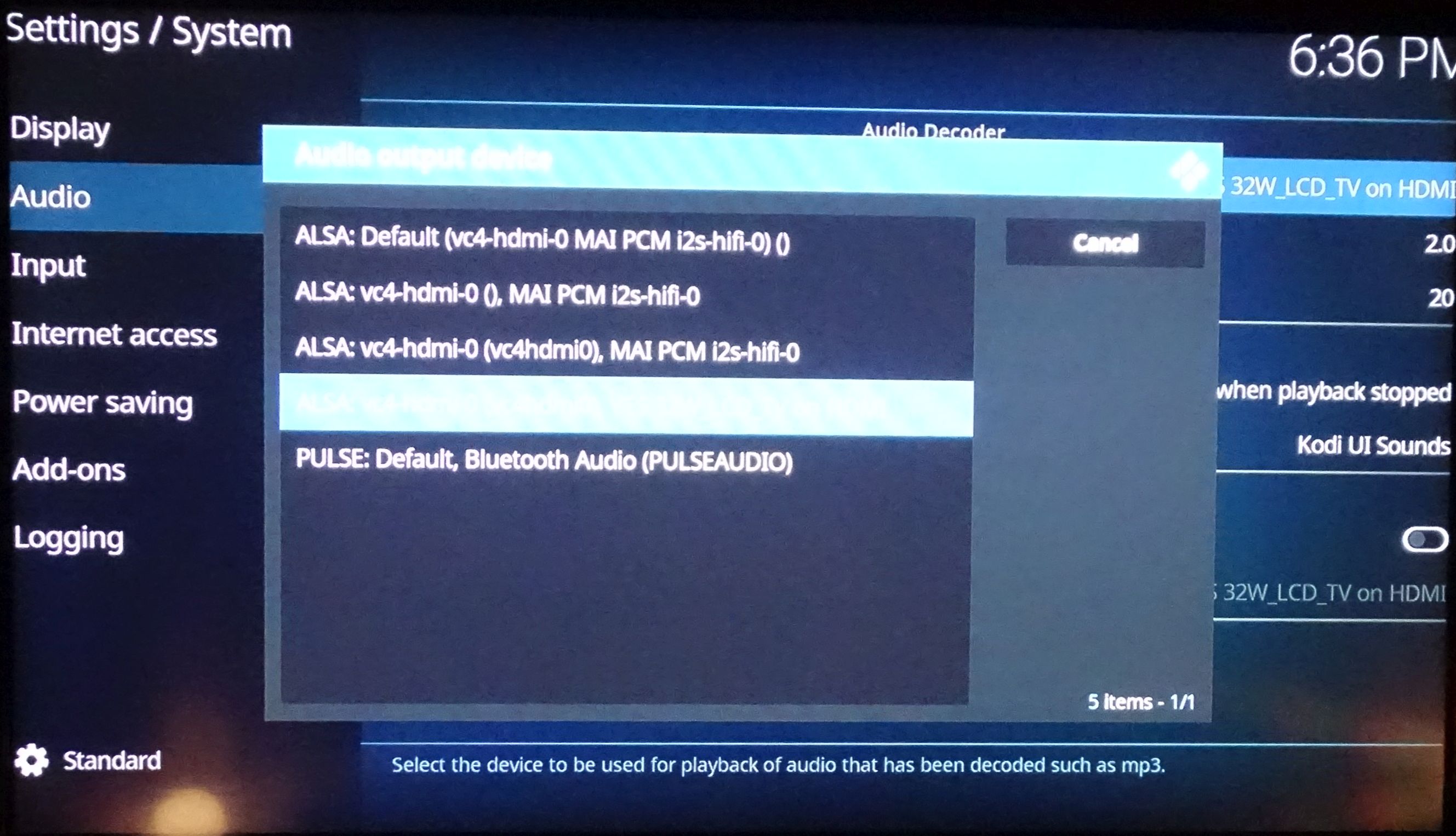

LE nutzt für HDMI wohl andere Treiber als xbian. Mein TV scheint da wählerisch zu sein. -
@darkside40 das Hauptproblem bei LE ist das fehlende Audiosignal. Geht auf beiden HDMi nicht, egal was ich bei Audioausgabe einstelle. Da hängt nur TV dran, sonst nix. Mit xbian habe ich Ton, also kann man Hardwareproblem schon mal ausschließen. Dann läuft Deinterlacing nicht vernünftig und den TV muss ich erst auf einen anderen Anschluss schalten, sonst Blackscreen. Egal, kann notfalls auf Bluetooth verzichten.
