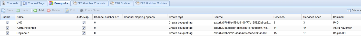

    bin ziemlich neu was Tvheadend berieft und versuche mich rein zu wurschteln.
    Ich mache meine Listen mit dreamboxEDIT und verwende die Listen von:
    https://www.programmlisten-update.de/programmlisten/enigma-2-receiver/
    Nun sehe ich alle diese Sender nicht in Channels:
    https://www.lyngsat.com/muxes/Astra-1L…Ku_11553-H.html
    Das Bouquet hat 22 aber es werden nur 15 gefunden:

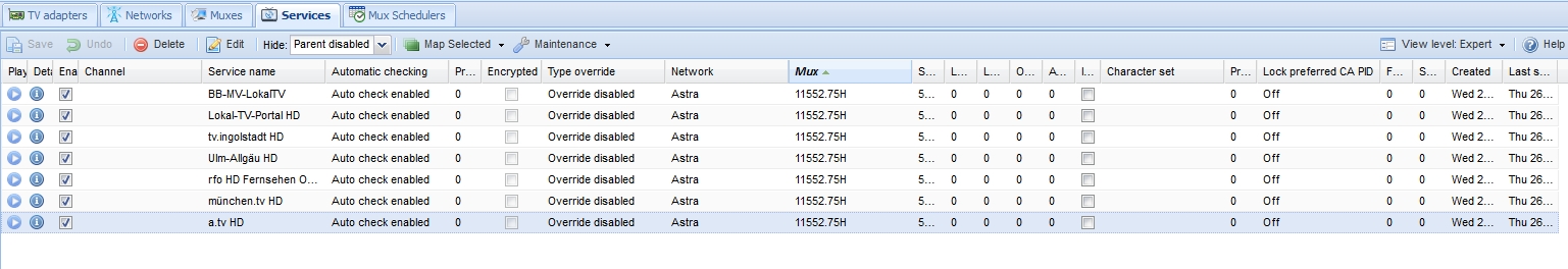

    Mir ist nun aufgefallen das diese aber in DVB Inputs > Services vorhanden sind. Allerdings mit 11552.75H:
    Also laut der LyncSat Seite müsste es ja 11553 sein und so ist es auch in dreamboxEDIT eingetragen.
    Was ist denn da nun richtig?
    Klicke ich auf play in Services dann laufen die Sender auch.
    Liegt da der scann von Tvheadend daneben?
