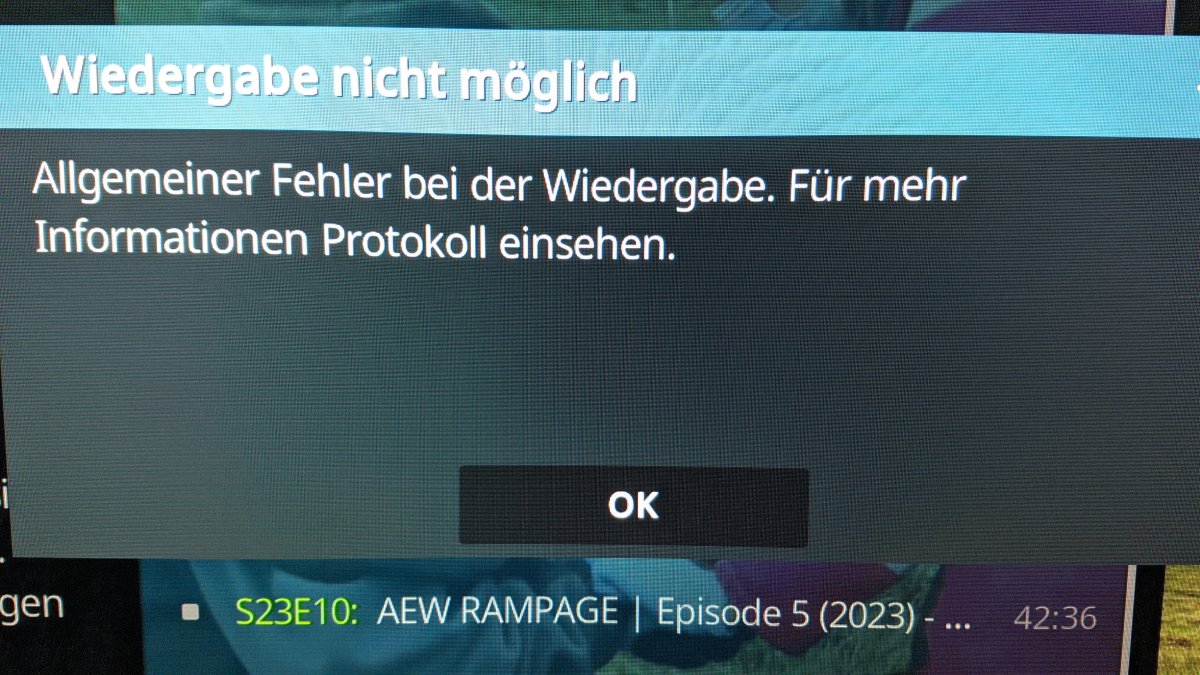

Vorhin habe ich auf dem PC zwar die Folge 11 angeklickt, es wurde aber Folge 14 gestreamt.
Wenn ich über die Staffelübersicht zu dem Video gehe, dann kommt auch der Fehler auf dem PC.
Hat sich somit erledigt!
Es liegt an DMAX!
Ich habe das Widevine CDM installiert und der 1. Fehler ist weg (Allgemeiner Fehler bei der Widergabe).
Der 2. Fehler (URL ERROR) besteht aber noch weiterhin.
Liegt das evtl. an DMAX?
Oder könnt ihr die Episode starten (Goldtaucher der Beringsee, S09E11)
Auf dem PC kann ich die Folge mit dem Browser anschauen...
Jetzt hat das Update richtig funktionert.
Der Fehler im Addon ist aber geblieben:
Kodi.[definition='1','0']log[/definition] (ziemlich am Ende).
Kann es daran liegen, dass sich den EEPROM Bootloader nicht updaten lässt?
Aktuell ist die FW vom 02.08.2022 drauf. Als verfügbar wird die FW vom 07.12.2022 angezeigt
Ich habe jetzt 3x die Aktualisierung aktiviert und den Raspi neu gestartet.
Danach bricht der Flashvorgang aber beim Neustart ab und der Raspi bootet mit der alten FW.
Da das sehr schnell geht, kann ich nicht lesen was da steht.
Oh, danach habe ich gar nicht geschaut.
Ich habe vor einigen Tagen das Update auf 10.0.4 manuell angestoßen und war der Meinung, dass das nach dem Neustart installiert wurde.
Dann mache ich das Update nochmal und überprüfe das.
Ok, aber wie kann das plötzlich sein?
Ich habe über viele Monate mit dem Addon Dmax geguckt.
Ich meine, dass das Problem nach dem Update von Libreelec 10.0.2 nach 10.0.4 auftrat.
Das kann ich aber nicht mit Sicherheit sagen, da ich nach dem Update nicht viel TV geguckt habe.
Komisch, warum ist denn da nur Kodi 19.3 drauf?
Nach dem Update auf LE 10.0.4 sollte doch auch Kodi 19.5 installiert sein, oder?
So, hab die Logdatei gefunden und hochgeladen:
1. Fehler bei: 2023-02-15 14:48:39.418 T:1158
2. Fehler bei: 2023-02-15 14:48:39.682 T:916
seit ein paar Tagen bekommen ich diese Fehlermeldung wenn ich versuche mit dem DMAX Addon eine Episode zu gucken:
"Allgemeiner Fehler bei der Wiedergabe. Für mehr Informationen Protokoll einsehen."
Bei einer Folge (Goldtaucher Beringsee, S09E11) bekomme ich die Fehlermeldung:
"DMAX Mediathek: !!! URL -ERROR !!! ERROR = No stream URL for video exists. Source_ SON"
Ich habe auch schon das Addon mehrmals deinstalliert und wieder installiert, was aber auch nicht geholfen hat.
Das Libreelec Protokoll ist leer und der Versuch da verschiedene Stufen des Loggings zu aktivieren brachte auch nichts.
Die Internetverbindung ist einwandfrei.
Auf dem PC im gleichen Netzwerk kann ich die Folgen problemlos anschauen.
Scheinbar hat kein anderer dieses Problem, da ich weder in Google noch hier etwas dazu in der Suche gefunden habe.
Hat jemand eine Ahnung dazu?
