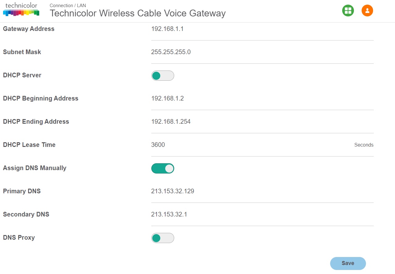

Modem:
DHCP aus
Modem IP 192.168.1.1
DNS Server wie vom ISP vorgegeben (siehe Bild)Pi:

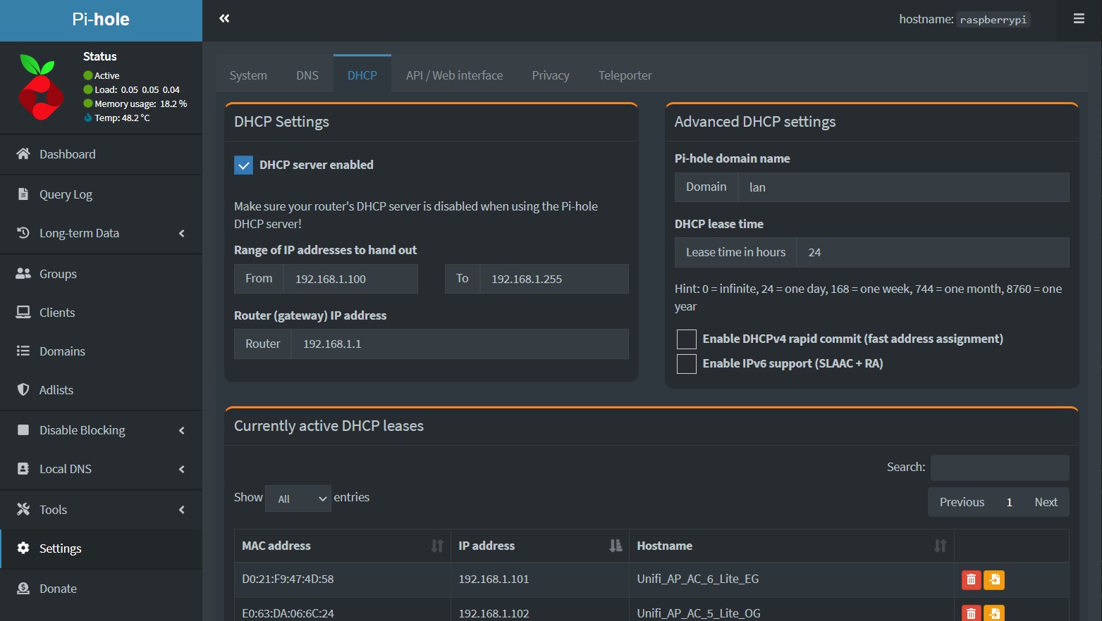

In Pihole als Upstream DNS Server OpenDNS ausgewählt und DHCP aktiviert..siehe Bild
Hab am Laptop und am Handy kontrolliert was als Gateway eingestellt wurde per DHCP...192.168.1.1

Hab jetzt im Modem die Standart DNS Server stehen und im Pihole über OpenDNS. Mit dem Kabelmodem als Upstream Server funktionierte es auch nach einem DNS Resolver Neustart nicht. Geh ich jetzt Recht in der Annahme dass Anfragen vom Pi selber nicht übers Pihole laufen? Sollte und kann man das ändern?Dann nochmal zum VPN.

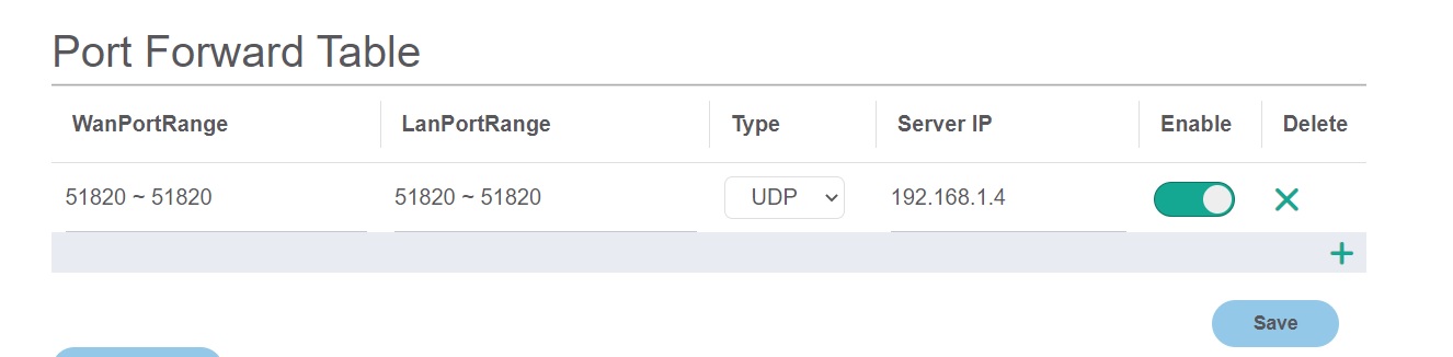

Wenn ich jetzt PiVPN installiere mit Wireguard. Reicht es dann wenn ich im Modem den UDP Port 51820 an den PI weiterreiche? Hab ich danach Zugriff auf das gesamte Netzwerk? Oder stell ich mir das zu einfach vor? -
