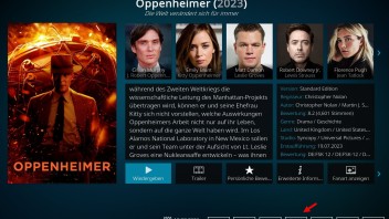

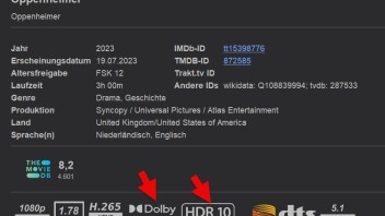

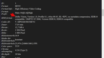

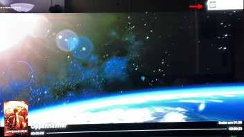

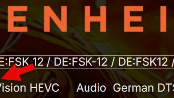

    Dem TE geht ja generell darum, ob DV/HDR/HDR+ zum einem in der Media-Info (als Symbol/Icon) in Kodi angezeigt werden, und das bei vorhandenem z.B. DV das entsprechend an den TV getriggert wird, bestenfalls mit einem Logo auf dem TV.

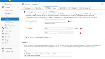

    Zu den Errors in Deiner Log. "GetDirectory - Error getting ftp://79.208.50.128:45919/...."
    Fritzbox-Einstellungen Prüfen!

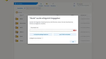

    Welchen FTP-Link aus der Fritzbox nutzt Du, aus dem lokalen Heimnetz, oder den Zugriff aus der globalen Internet Fritzbox-Freigabe?

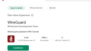

    Noch einmal der Hinweis zu WireGuard!
    Wenn dein FTP funktioniert, dann muss der eingetragene Link sich auch im Kodi-DateiManager öffnen lassen, bzw. Inhalte daraus abspielen lassen.
    Offensichtlich gibt es aber ein Verbindungsproblem.

    Naja „Müll“ ist relativ, denn der Embuary-Skin unterstützt das ja mit der TrueHD Anzeige/Symbol, und Emby auch… Aber alles gut, ich nutze den Embuary-Skin und auch Emby, insofern für mich erledigt.

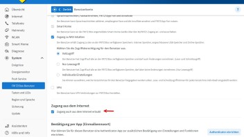

    Ich habe mal eben (für Dich;)) eine bebilderte Kurzanleitung geschrieben, wenn Du "dieser Anleitung" folgst, wird der "lokale" SMB-Zugriff auf die Fritzbox-NAS-Funktion bzw. NAS-Speicher funktionieren, und Du kannst die Medien auf diesem Fritzbox-NAS in deinem lokalen Netzwerk einbinden. In Kodi kannst Du dann auch die Medien in die Kodi-Datenbank aufnehmen lassen.

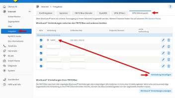

    Der Fernzugriff außerhalb deines lokalen Netzwerks ist damit natürlich noch nicht gelöst, hierzu solltest (musst) Du auf der Fritzbox die "WireGuard-Funktion" einrichten, und die "WireGuard-App" auf deinem Kodi-Client installieren, und mit der Fritzbox verbinden. Damit hast Du dann auch von außerhalb deines lokalen Netzwerks Zugriff auf das Fritzbox-NAS, und auf dein lokales Netzwerk ->per VPN sicher und verschlüsselt.
