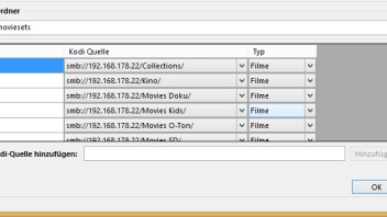

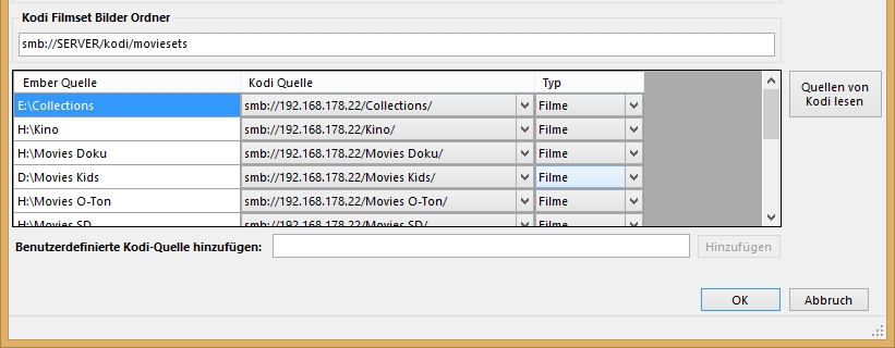

    Wenn du das mit dem Ember Media Manager machst, kannst du das sogenannte Kodi Interface von Ember nutzen.
    Dazu trägst du in den Einstellungen -> Module -> Kodi Interface die notwendigen Daten deines Kodi Clients ein, "mappst" die Quellen aus Kodi mit denen aus Ember, damit die zusammenpassen und kannst dann in der Filmübersicht von Ember mit einem Rechtklick auf einen oder mehrere ausgewählte Filme das Kodi Interface auswählen, deinen Clienten auswählen und auf Synchronisieren klicken. Der Client muss dazu aktiv sein. Dann werden die Änderungen aus der nfo, bzw. aus der Ember Datenbank an Kodi übermittelt.
    Test am besten mal mit einem einzigen Film. Klappt in der Regel wunderbar, manchmal hängt sich die Verbindung aber leider auch auf.

    Die Adresse im Kodi Interface scheint korrekt, aber die unter Moviesets nicht.
    W:\Moviesets spricht eine lokale Festplatte an. Wenn deine aber im Netzwerk freigegeben ist, nimm lieber die Festnetzfreigabe.
    Aber statt: smb://192.168.178.181/media/WD80EFZX/MOVIESETS nimm mal 192.168.178.181\media\WD80EFZX\MOVIESETS (also mit backslash)

    Die Frage ob es Probleme bei doppelten Mounts gibt kann ich zwar nicht beantworten, aber du hast die Kodi Quellen in Ember nicht gemappt, wie @DanCooper schon sagte. Die Kodi Quellen sind bei dir auf dem zweiten Screenshot leer.
    Einmal auf "Quellen von Kodi lesen" klicken und dann die Quelle die in Kodi hinterlegt ist über das Dropdown mit der Quelle in Ember verbinden
