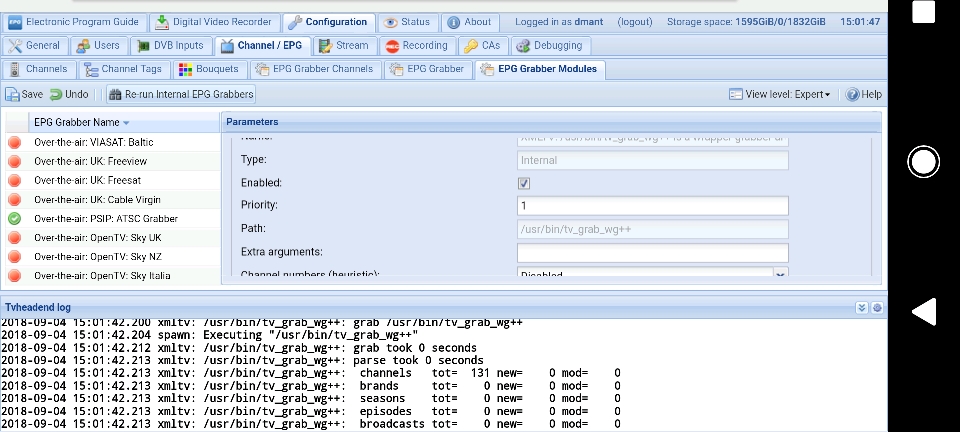

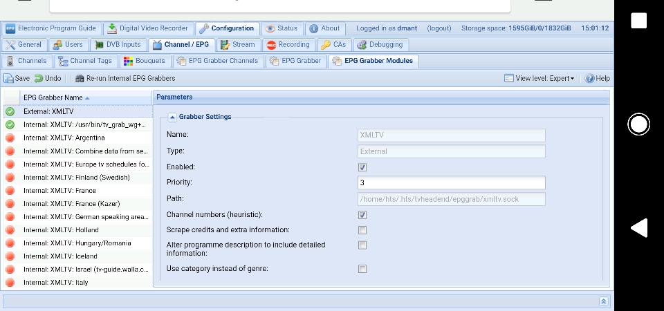

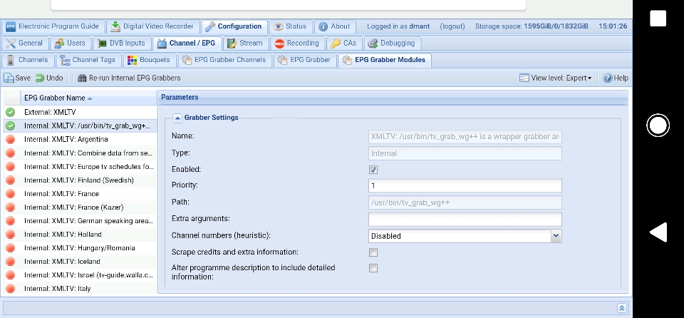

    Guten Morgen.
    Es klappt, also so, ja, fast nach meinen Wünschen :)
    Also, es ging einfach nicht. kA warum. Dann habe ich im Webgrab die Option gefunden wie viele Tage. Also ich dort eine e einstellte dauerte es ewig und hätte noch ewig gedauert. Zudem konnten immer wieder ein Paar Kanäle nicht abgerufen werden.
    Durch deinen Link bin ich dann auf koditvepg gekommen.
    Ich habe mir dann auch ein kleines Script geschrieben wie dort auch verlinkt.
    Also, das script läd die Datei herunter und danach mittel socat in den xmltv sock. Und voila. XXXX add.
    Trotzdem hatte ich noch kein EPG.
    Der letzte entscheidene Tip war dann noch dein Screenshot. Nachdem ich dann mühseelig jedem Kanal eine EPG Source zugewiesen und tvheadend habe neu gestartet waren die EPGs dann auf einmal alle da :)
