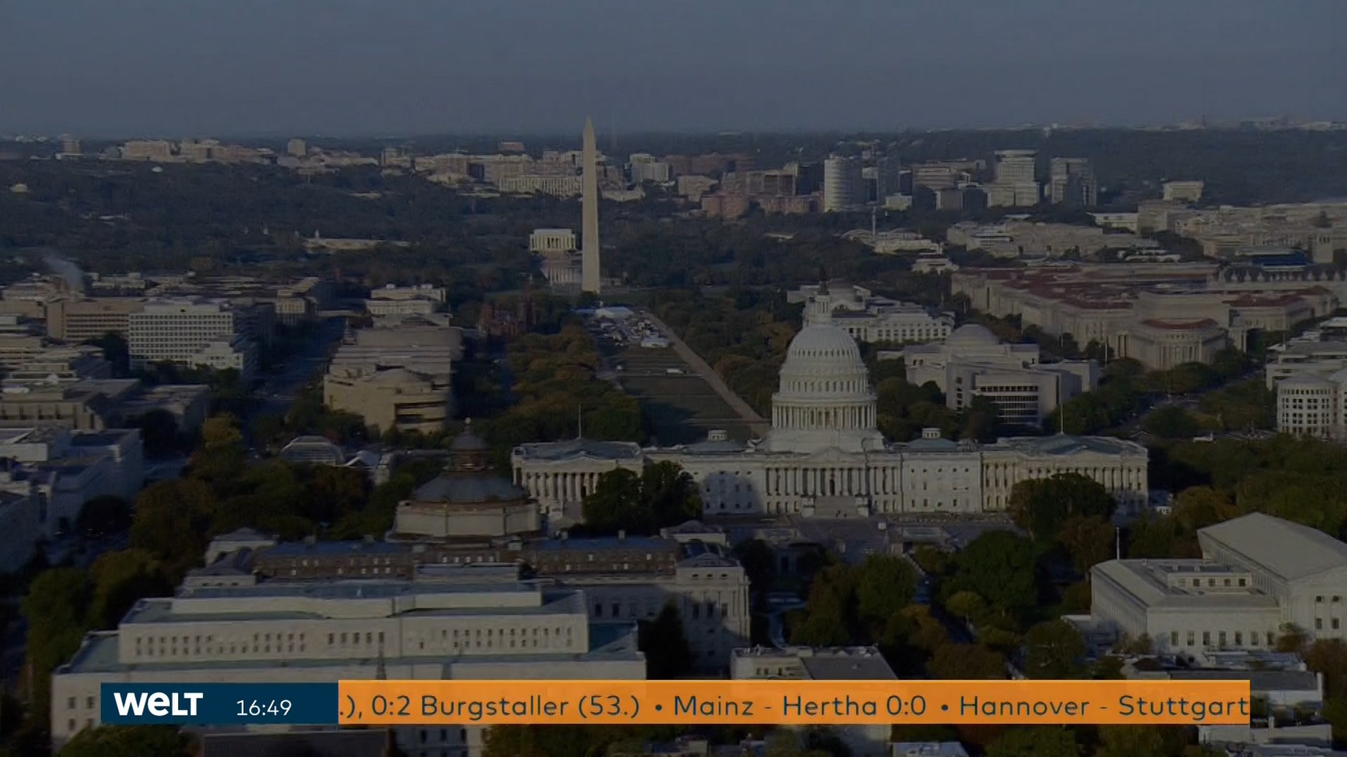

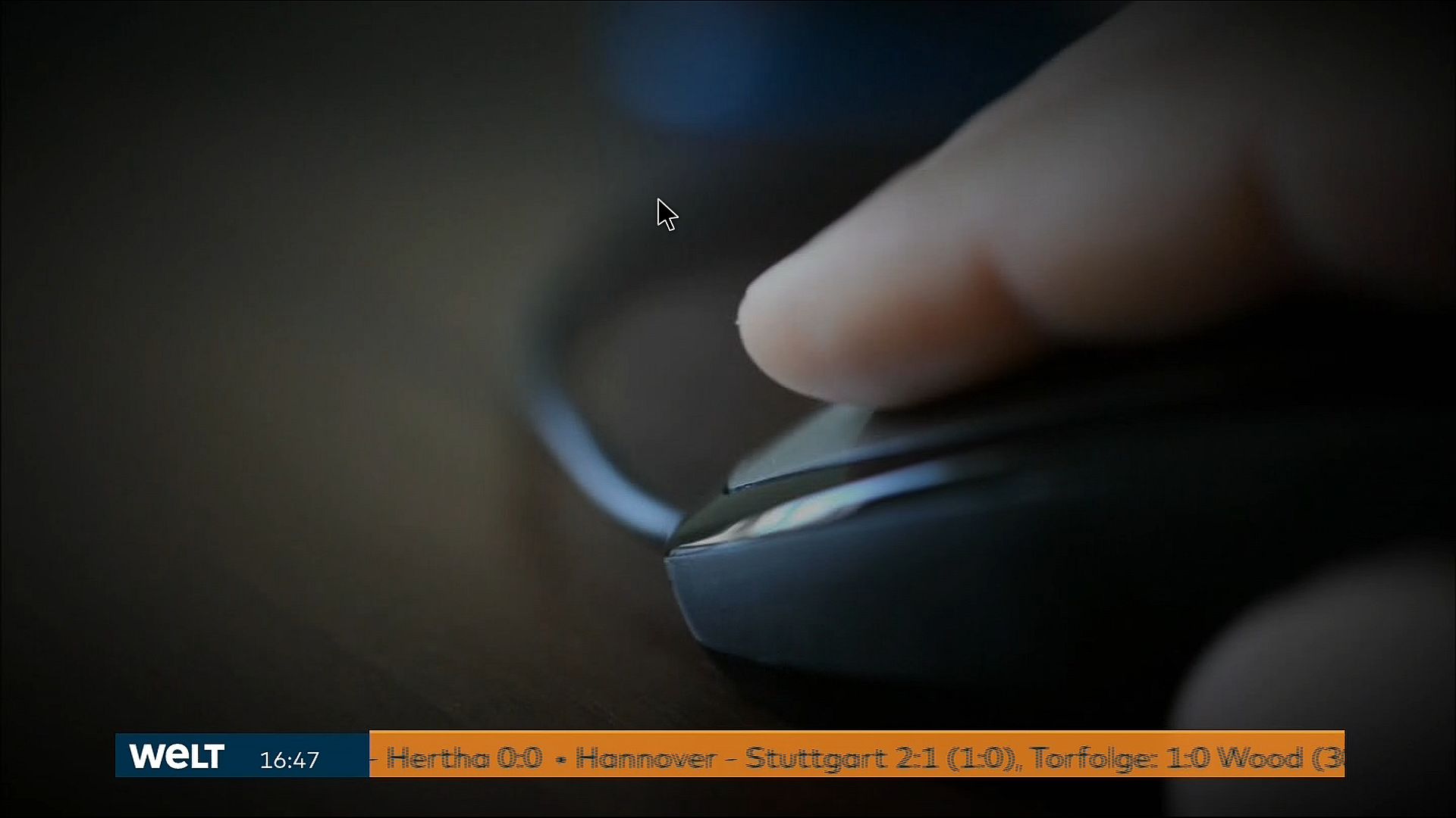

Weil das Signal interlaced ist, auch bei den HD Sendern. Hab mal ein Screencap von einem nicht deinterlaceten Bild und einem, welches deinterlaced wurde reingepackt.
Reines Softwarerendering ermöglicht richtiges und sauberes Deinterlacing, dann findet aber die gesamte Dekodierung über die CPU statt, was mir bei h.265 zum Verhängnis wird.
Auf "Keine" findet definitiv kein Deinterlacing statt. Das sieht man z.B. bei Welt HD am Newsticker.
