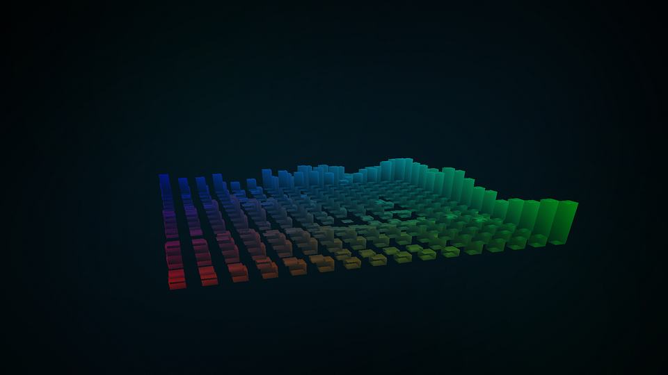

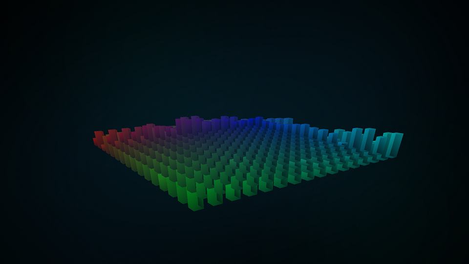

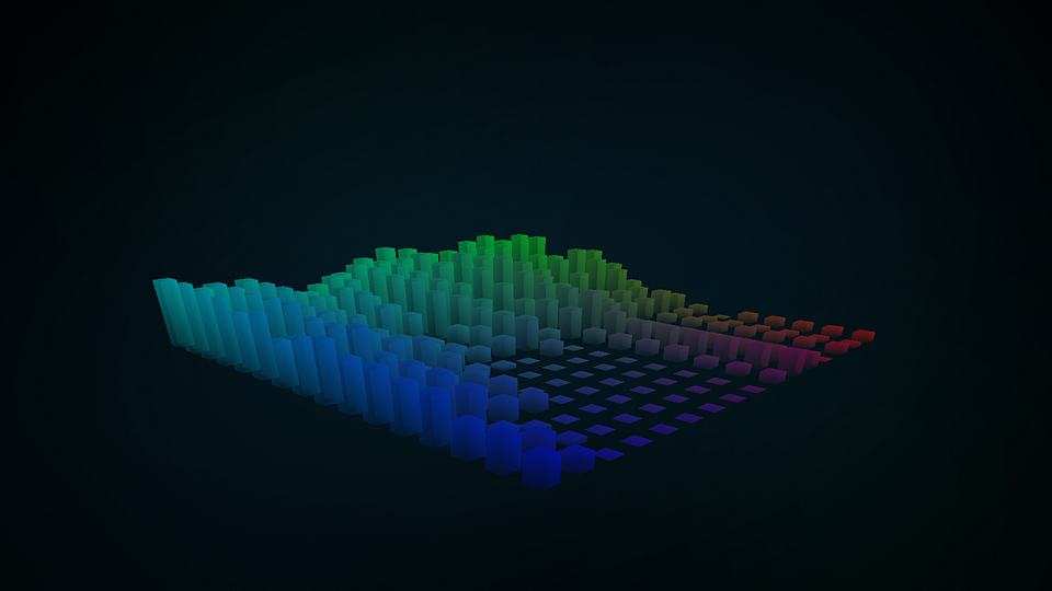

    "Spectrum" läuft - wenn auch mit einem Fehler: Bei zwei Farben (EDIT: wenn diese zwei "vorne" sind) sind die (EDIT: alle) Säulen korrekt gefüllt, bei den anderen schaut man quasi "von hinten" hinein, womit die 3D-Wirkung verloren geht.

    EDIT 01.02.2019: Hier noch Spectrum-Bilder - 2 korrekte und 2 falsche
    EDIT 03.02.2019: Spectrum läuft "richtig", die Darstellungsfehler habe ich auch auf dem großen Win10-Rechner (dort unter Kodi 18 auch weitere Visualisierungen)
