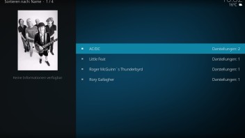

    Wenn Ihr Euch das erste Bild in meinem vorherigen Posting anseht, so sind das drei Interpreten, die in der ersten Rockpalast Nacht aufgetreten sind. Ich habe in der nfo Datei folgendes eingetragen:
    <title>1. Rockpalast Nacht</title>
    	<artist>Rory Gallagher</artist>
    	<artist>Little Feat</artist>
    	<artist>Roger McGuinn´s Thunderbyrd</artist>
            <album>1. Rockpalast Nacht</album>

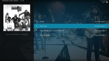

    Dann habe ich das File in der Bibliothek gelöscht und das Ganze neu lokal eingelesen. Ich habe die drei Artisten nicht als Einzel Interpreten in der Bibliothek aufgelistet. Also liegt nirgendwo ein poster oder fanart Bild von diesen Interpreten (wissentlich) auf meinem NAS. Ich gehe davon aus, das das Fanart Bild für "Little Feat" vom TMDB eingelesen wurde. Allerdings habe ich mit "Local Information only" gescrapt.
    Hinzugefügt: In der nfo Daei ist auch kein Link zu einem fanart Photo vorhanden.

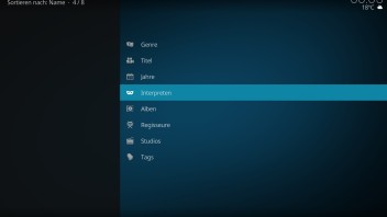

    So, ausprobiert.
    Wenn ich nun Interpreten aufrufe, wird mir der Interpret auch aufgelistet. wenn ich nun aber den Interpreten anwähle, ist die Liste leer.
    Was muss ich denn nun noch tun, damit die Stücke, die ich von diesem Interpreten auf dem NAS habe, auch angezeigt (und dann auch anwählbar) werden.
    Um das mal ein wenig zu präzisieren. Folgende Tags sind mit Infos gefüllt (und da kann ich die Videos auch drüber anwählen)
    Titel
    Jahre
    Regisseure
    Diese Tags sind nicht gefüllt:
    Genre (habe ich in der Datenbank gelöscht)
    Interpreten ( nur den eben eingegebenen Beispiel Interpret)
    Alben ( könnte das der Schlüssel für die darzustellenden Daten in "Interpreten" sein?)
    Studios (habe ich in der Datenbank gelöscht)

    Ich hoffe, ich stehe nicht als Volldepp da, aber ich verstehe Folgendes nicht:
    Wenn ich die Musikvideos anwähle, dann werden mir verschiedene Tags vorgeschlagen:
    Wenn ich aber die Interpreten aufrufe, dann ist diese Liste leer. "Titel" ist die einzige Funktion, die ich sinnvoll nutzen kann. Mir würde die Funktion "Interpreten" ja reichen. Ich gehe davon aus, die entsprechenden nfo Files müssen mit Daten gefüllt werden. Was muss ich also tun, damit die "Interpreten" mit Leben gefüllt werden?
