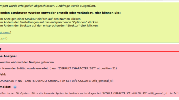

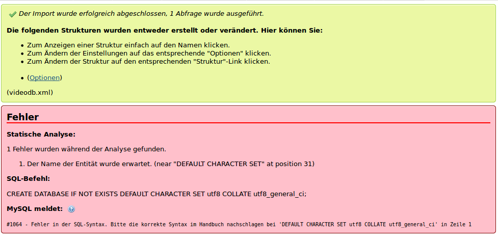

Hallo und frohe Weihnachten.
Oh, da wurde mir der Text irgendwie gelöscht. Aber ja, ich wollte eine bestehende Kodi-Datenbank aufs NAS umziehen lassen. Also praktisch export/import.
Das Bild zeigt die Fehlerangabe beim Importversuch durch myphpadmin.
Ok, gibs da Keine Chance? Mir geht es im wesendlichen um die eigene Nutzerstatistik. Also gesehen/ungesehen usw.
Vielen Dank, thk_ms
