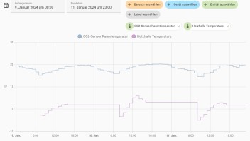

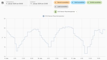

    Das schwankt ja nur um 2 Grad`? Du hast den ganzen Tag über 21°C im Schlafzimmer, das ist warm genug das es nicht unangenehm ist.
    Wenn sich die Wärme so verteilt ist das ja optimal. DAS ist ja noch keine Nachtabsenkung.
    Im augenblick ist die aussentemperatur ja auch noch hoch. Im januar geht da in der nacht auf minus 5 bis 7 grad runter, auch am tag ist es höchstens paar grad über null. Dann wird die raumtemperatur im haus nachts runter gehen, wenn nicht geheizt wird. Zeigt die grafik vom januar gut. Ich bin gespannt, wie das jetzt wird, wo ich die split klimas im einsatz habe.
    Jeder hat seine eigenen gegebenheiten, es gibt keine allgemein gültigen sachen. Haus (wärmedämmung) und heizung (wirkungsgrad) sind immer unterschiedlich. Auch die aufteilung und nutzung der räume, die tagesabläufe, nutzung der räume, eigene empfindungen, wie kalt/warm man es haben will. Ich sag auch nicht, dass grosse wärmepumpen nicht sinnvoll sind. In den letzten jahren wurden aber gieskannenartig viele, noch gut funktionierende fossile zentralheizungen verschrottet. Die meisten energieberater haben nen schnellen vhs-kurs besucht, haben in erster linie geld (für sich selbst) verdient. Man kann denen keinen vorwurf machen, die machen das nach bestem wissen und gewissen. Was sollen die denn auch anderes sagen, als dass die leute die hoch subventionierten wärmepumpen einbauen sollen. Was anderes ist doch überhaupt nicht gewünscht/vorgesehen. Ich bin elektrotechniker und do it yourself mensch. Ich checke erst mal alle möglichkeiten, bevor ich was mache. In anderen europäischen ländern wird nicht der einbau der heizungen subventioniert, sondern der betrieb. Wenn also z.b. der strompreis des stromes, der für wärmepumen und auch split klimaanlagen subentioniert werden würde, würden sich nicht viele firmen ne goldene nase verdienen, im grunde viel von der fördung kassieren. Ist wie bei der riester rente, das nutz am ende banken und versicherungen mehr als den leuten, die das abgeschlossen haben.
    In anderen ländern läuft es sehr viel besser, der umbau von fossilen heizungen zu nachhaltigen heizungen, die mit strom betrieben werden. Die lobby hat das gut im griff. Auch hier in diesem thread kann dann nur das loblied auf die zentrale wärmepumpe gesungen werden, es gibt ja keine bekannten guten alternativen. Meine post sind weniger als der berühmte tropfen auf den heissen stein.
    Wie gesagt, grosse zentrale wärmepumpen sind gut und sinnvoll, dagegen gibts nix einzuwenden. Es geht vielleicht aber auch günstiger und letzendlich sparsamer im laufenden betrieb. Sowas will die lobby aber nicht, an jeder verkauften kwh strom verdienen die und auch der staat bekommt durch die stromsteuer sehr viel geld.
    Die argumente für eine laufende nachtabsenkung sind schlüssig. Mag auch bei den meisten am besten sein, das so einzustellen. Ich bin auch da ein sonderfall. Ich habe zentral einen grossen specksteinofen, mit dem ich günstig heize. Das holz kostet mich so gut wie nix, ist also nicht die sache, da ein scheit mehr morgens zu verbrennen.die öl-zentralheizung ist tagsüber auch nur an tagen aktiv, wenn es draussen ins minus geht. Hier mal ne grafik vom schlafzimmer, wie sich es auswirkt, wenn nachts die heizung komplett abgeschaltet ist. Das schlafzimmer ist weit vom ofen entfernt, wird nicht mit geheizt. Das muss ich mit der ölheizung/ Heizkörper heizen.
    Im schlafzimmer braucht es auch nicht so warm zu sein. Ich hab dazu auch mal die aussentremperatur dazu genommen. Zu dieser zeit hatte ich nur die temperaturfühler der wechselrichter, die sind nur von 9.00 bis 16.00 aktiv, wenn der wechselrichter durch die solarpanel eingeschaltet ist. Deshalb auch nachts keine änderung, real sinkt die temperatur ab. Morgens steigt der wechselrichter dann mit der realen temperatur ein. Jetzt habe ich gleich drei aussentemperTurfühler, die 24h aufgezeichnet werden.
    Jetzt schalte ich die split klimaanlage von 21.30 bis 0.30 ein. Aussentemperarur ist noch hoch, so um 8 grad. Für mich macht es keinen sinn, das schlafzimmer den ganzen tag auf temperatur zu halten, nur dass ich abends nix "hoch heizen" muss.

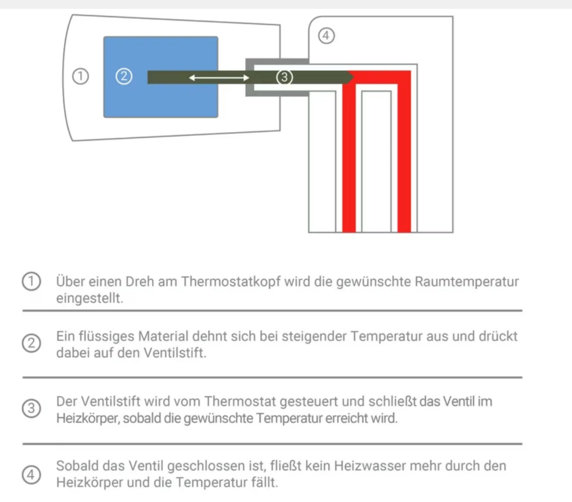

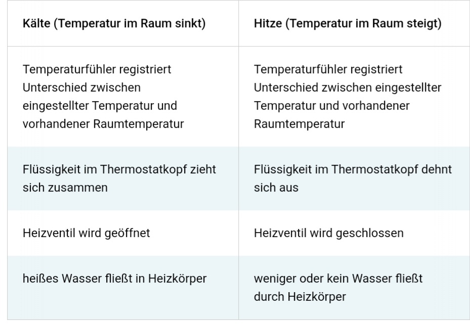

    ab wann war das Gesetz in Kraft, dass man alte Heizkörperventile duch Thermostat ersetzen musste ? Sinn des ganzen war, dass nicht mehr 24h die eingestellte Menge "heiswasser" durch die Heizung läuft, sondern das Thermostat immer ganz auf und ganz zu macht, um die eingestellte Raumtemperatur zu halten.
    Jetzt wird überall der Hydraulische Abgleich propagiert, die einzelnem Heizkörper werden im maximalen durchfluss begrenzt, damit in jedem Heizkörper des Hauses gleich hohe Energie ankommt. Dass nicht einige Heizkörper, weil das Thermostat voll geöffnet ist, die Wäme abnimmt und für andere (weiter entfernte) heizkörper, nicht mehr viel übrig bleibt.
    Das ist alles notwendig, weil die Heizkörper überall überdimensioniert sind.
    Zum Glück kommt jetzt die Wärmepumpe mit niedrieger Vorlauftemperatur. Da können dann alle Heizkörper über 24h voll geöffnet werden,. damit die Raumtemperatur gehalten/erzeugt werden kann. Auch Nachts.
