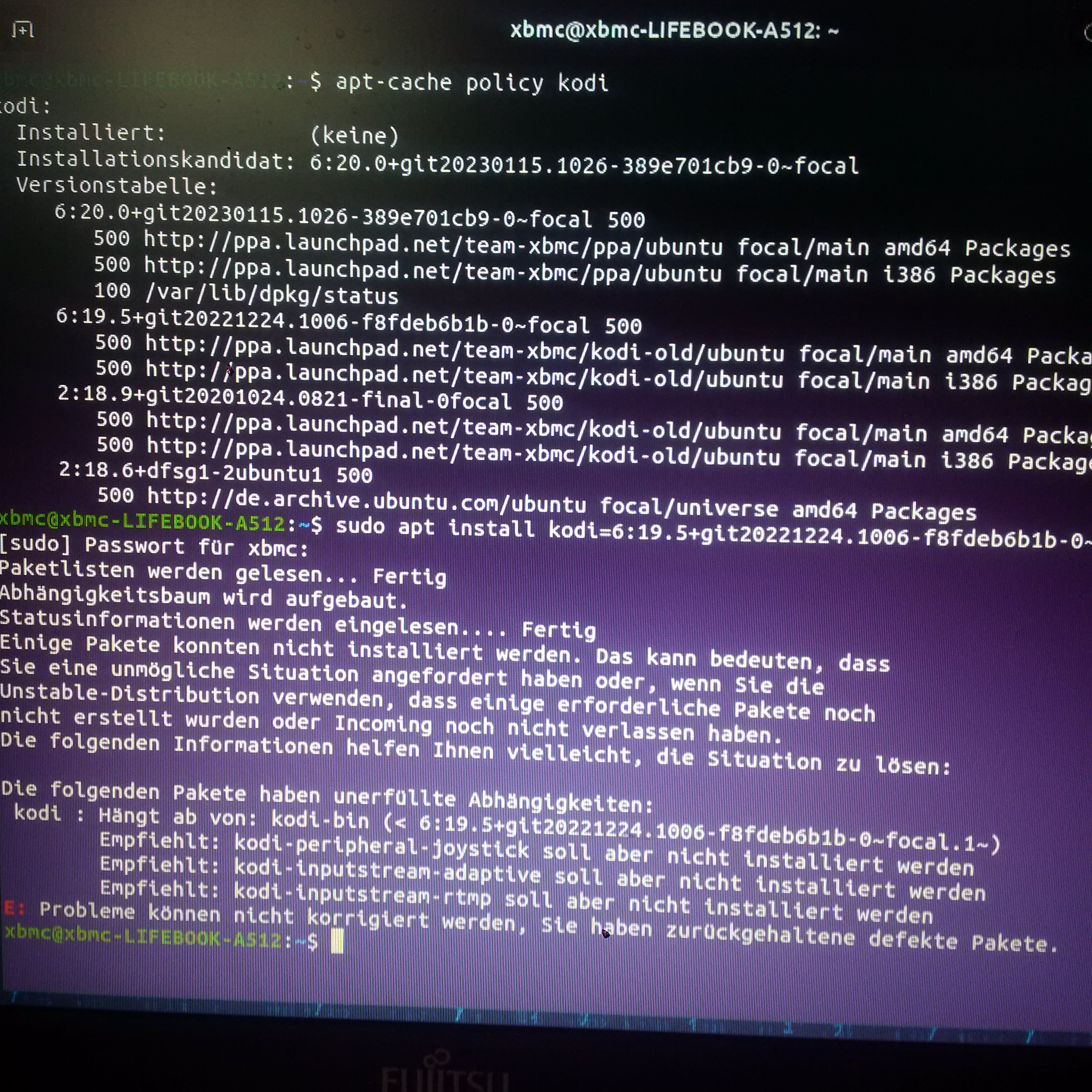

    Hallo @DaVu,
    was soll ich sagen: "Einmal mit Profis arbeiten!" [cd]
    Hat auf Anhieb geklappt! Dann lag es wohl tatsächlich dran, dass beide ppa´s installiert waren.
    Hab super vielen Dank. Bin mir nicht sicher ob ich darauf gekommen wäre. Aber so hab ich auch wieder ein klein bißchen dazugelernt.

    Hallo @DaVu
    Ich hoffe nochmal auf deine Unterstützung. Hab arbeitsbedingt das rücksetzen von Ubuntu und aufspielen von Kodi 19.5 notgedrungen bisher nicht umgesetzt. Nun hatte ich mal frei und wollte die Sache wieder auf alten Stand bringen, damit ich wieder MySQL-Datenbank nutzen kann. Im vorangegangenen Verlauf hattest du mir ja bereits geholfen mein Problem zu identifizieren.
    Nun hab ich mir Ubuntu 20.04 mittels Bootstick wieder auf den Rechner gepackt. Nunmehr wollte ich Kodi 19.5 installieren. Hierzu hatte ich mich an einen Thread aus dem kodi.tv-Forum gehalten, in welchem du bereits mal Jemandem die Vorgehensweise dargelegt hattest. So bin auch ich rangegangen:
    Jedoch hat er wohl ein Problem mit kodi-bin für die Version 19.5. Seh ich das richtig bzw. gibt es eine Lösung, damit ich Kodi 19.5 installiert bekomme.
