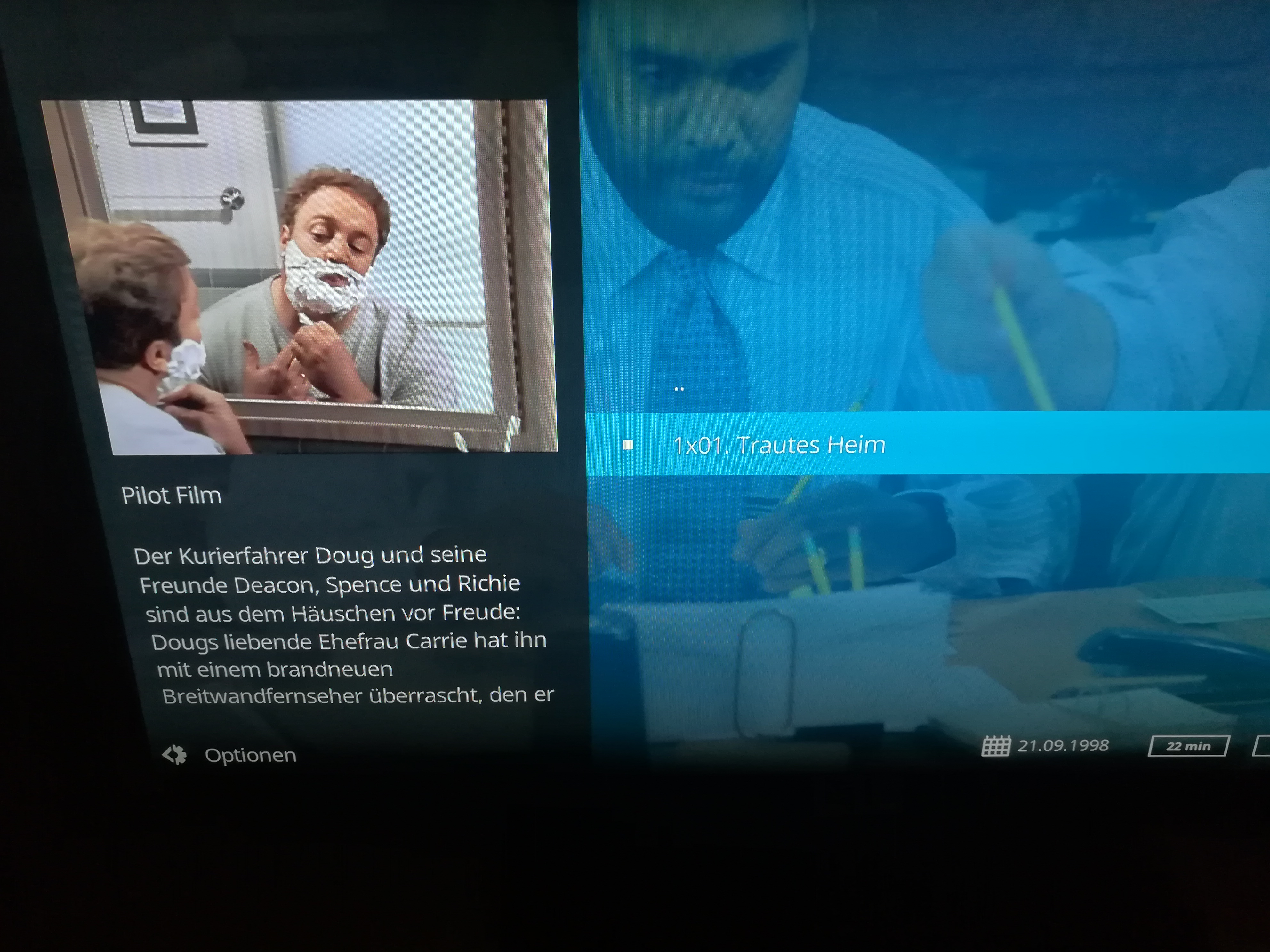

Hallo zusammen, hatte auch das problem mit dem TVDB gehabt bzw. habe noch immer ein kleines problem, bei meiner serien sammlung zeigt er mir noch immer 1x01 Trautes Heim an bei king of queens und auch der cover zeigt kein Season 1 sondern ein Normales cover. Habe vorhin die 3.0.6 aktualisiert. Bin ja schon mal froh das wenigstens jetzt wieder Info und cover da sind aber perfekt ist es jetzt noch nicht.
Ich hab gesehen das es bei TVDB ein Update gibt auf dieser seite https://forum.kodi.tv/showthread.php…8430#pid2748430 Ich habe mal nachgeschaut bei mir und ich habe 3.0.1 jetzt habe ich mal auf 3.0.6 aktualisiert mal schauen ob es jetzt klappt.
Ich lasse den drin und ich muss mich korrigieren, ich möchte doch noch lieber die deutsche Info haben. Also mit der The Movie Database bekomme ich ein cover und info aber wenn ich von staffel 1 S01E01 Trautes heim von queens habe dann erscheint da statt Trautes heim einfach nur 2-3 zahlen und pilot steht da...Und halt alles auf englisch...Das wäre noch zu verschmerzen. Also warum klappt das mit dem TVDB nicht?
So ich habe jetzt bei Inhalt festlegen unter TV Information auf The Movie Database mal gestellt und schon hat der die covers und Info alle übernommen und zeigt auch alles in Serie an wenn auch alles in Englisch aber egal vielen Dank an alle die mir helfen wollten.

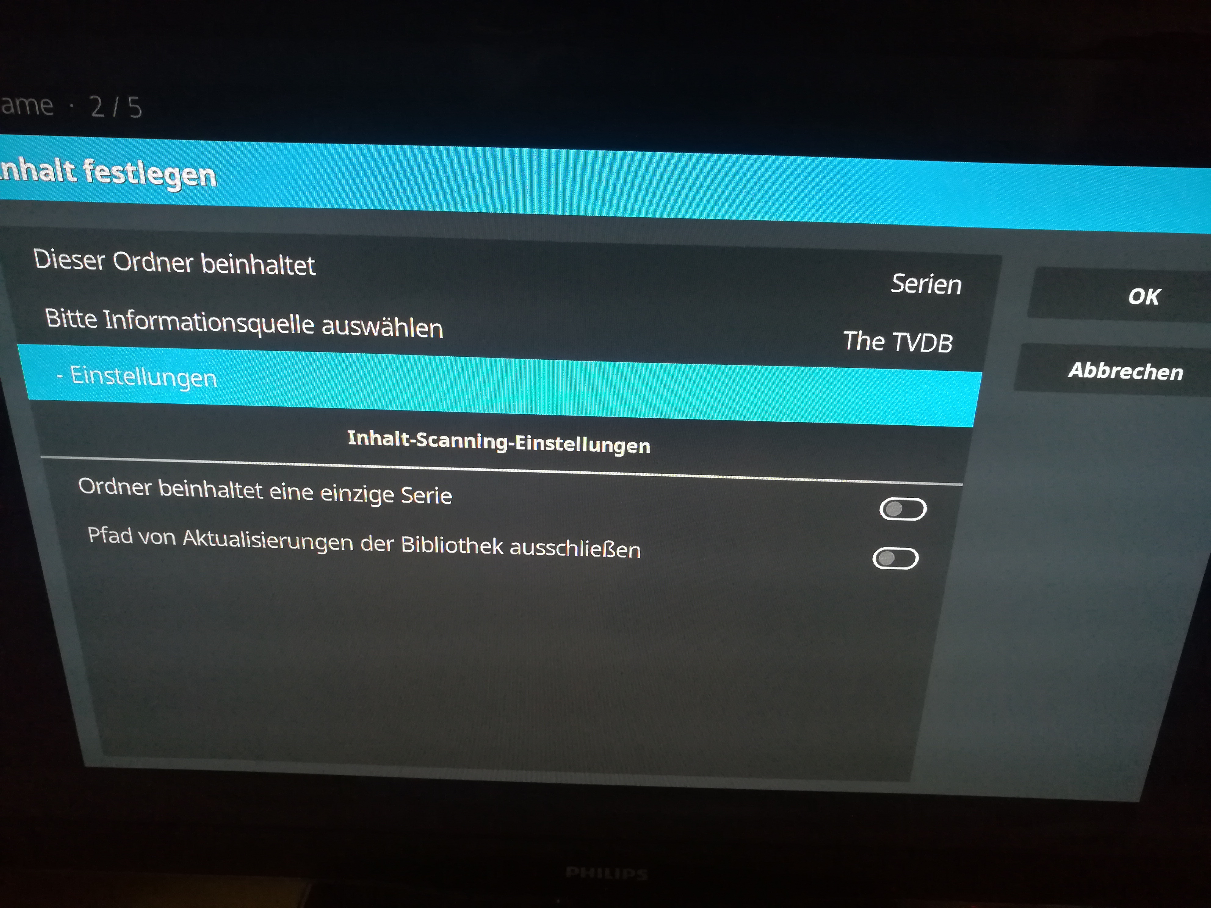

Ja das habe ich auch schon gemacht, wenn ich auf in Bibliothek aufnehmen klicke dann erscheint Bitte den namen der serie eingeben, da steht schon The king of queens und klicke nur auf ok dann kommt kurz TVDB information wird gesucht und dann kommt direkt wieder Bitte den Namen der serie eingeben, es wiederholt sich immer. -

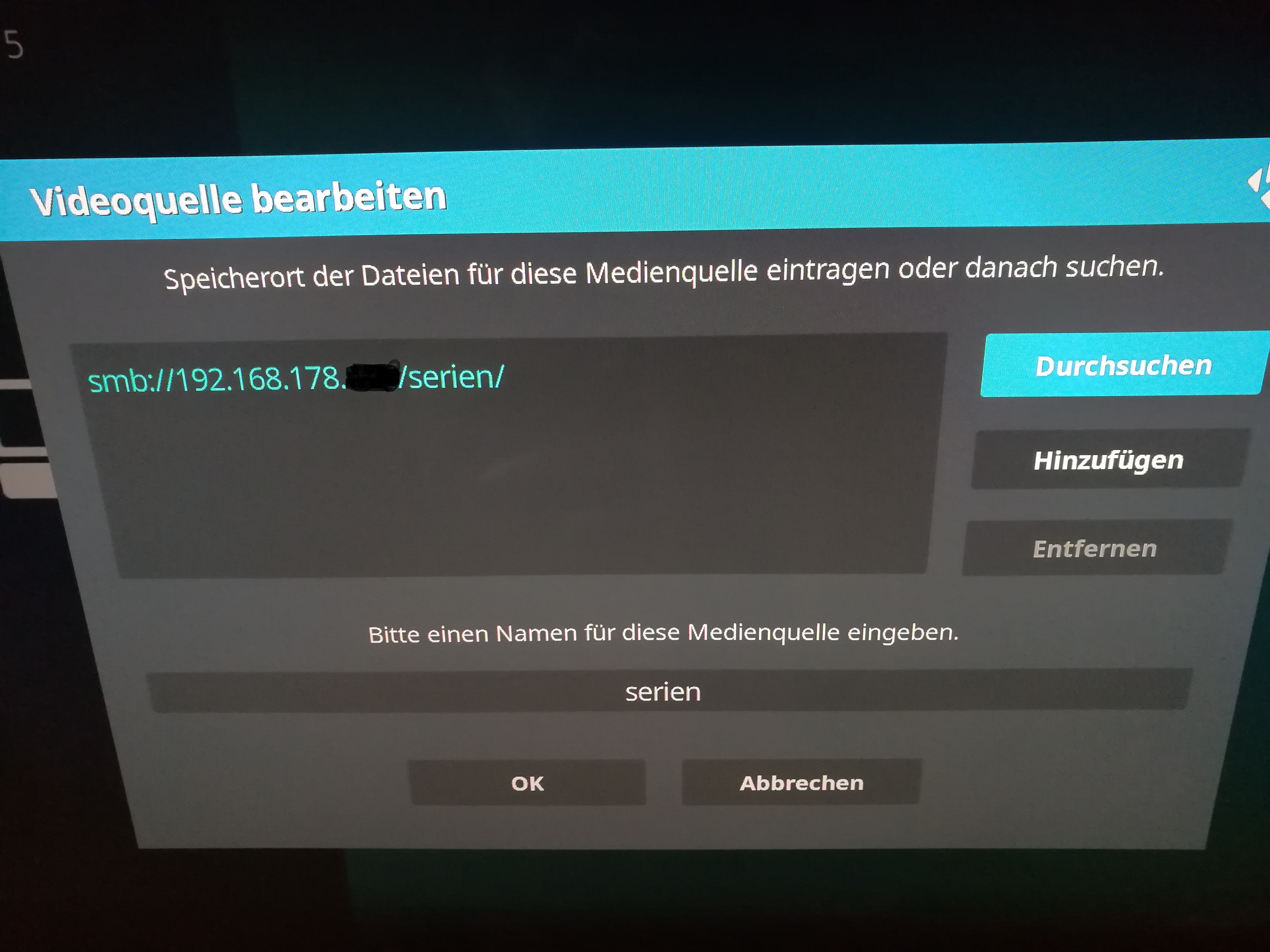

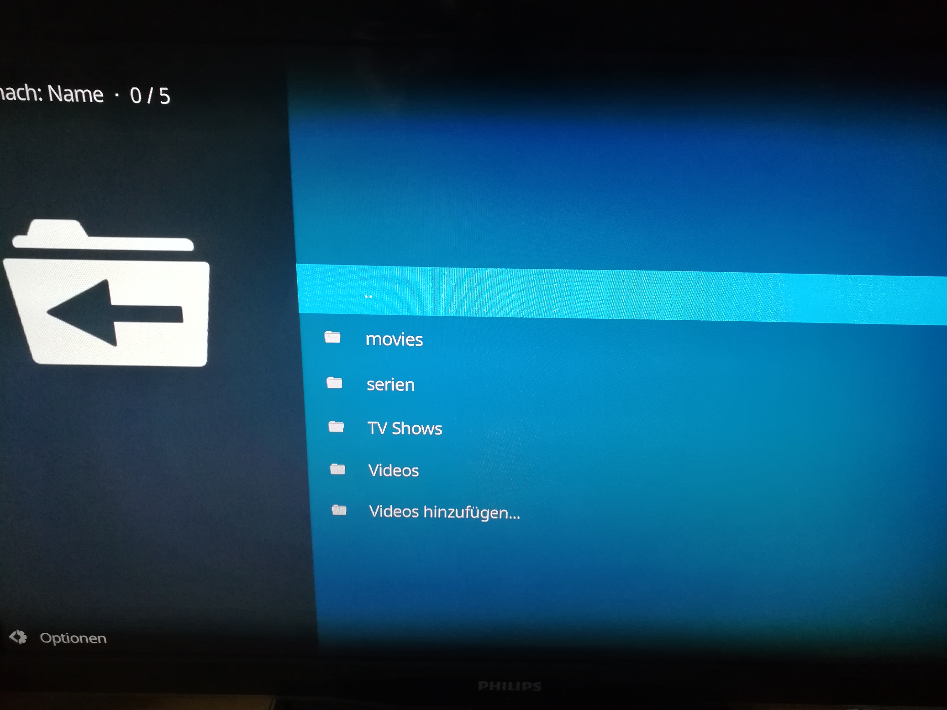

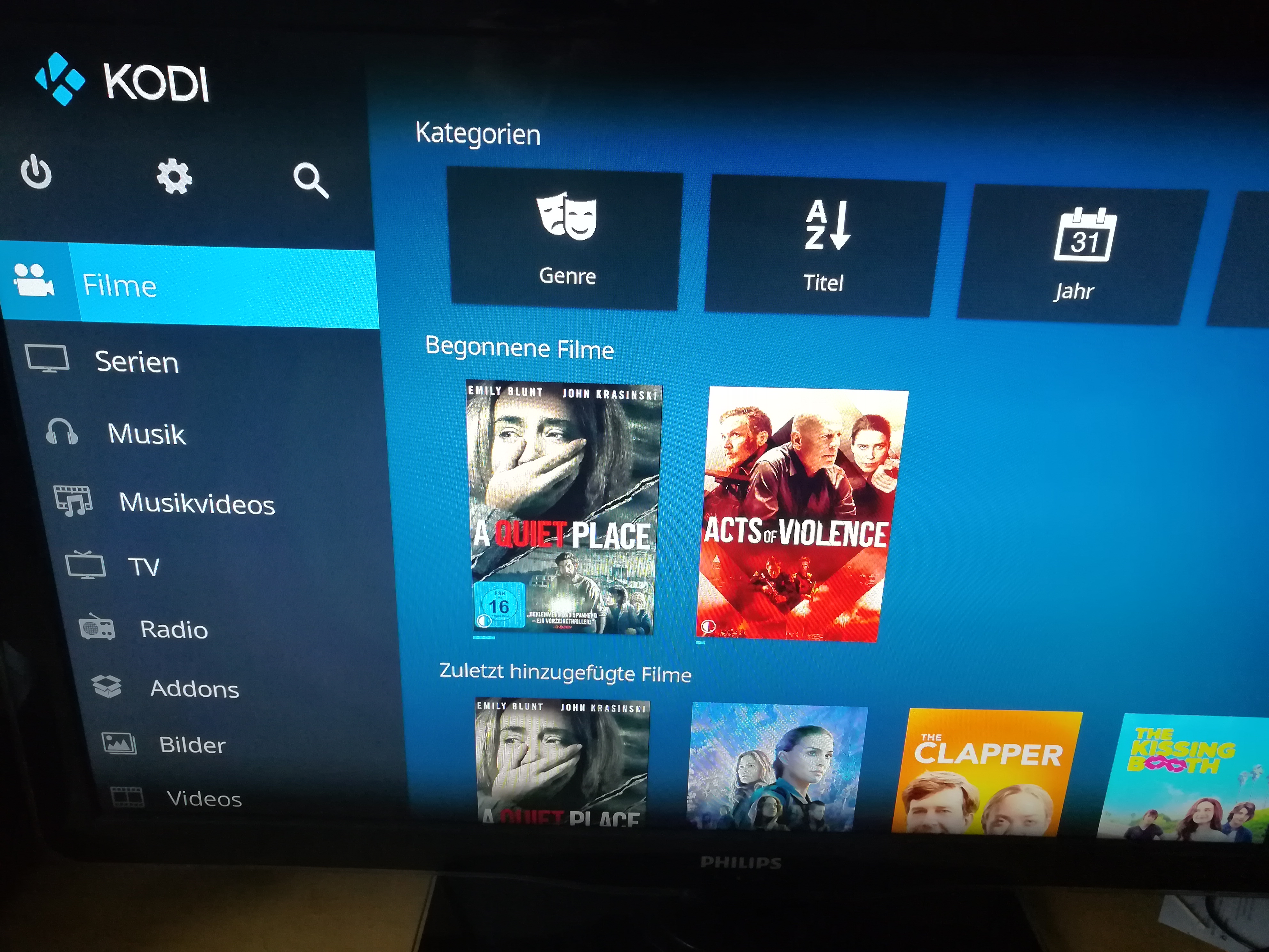

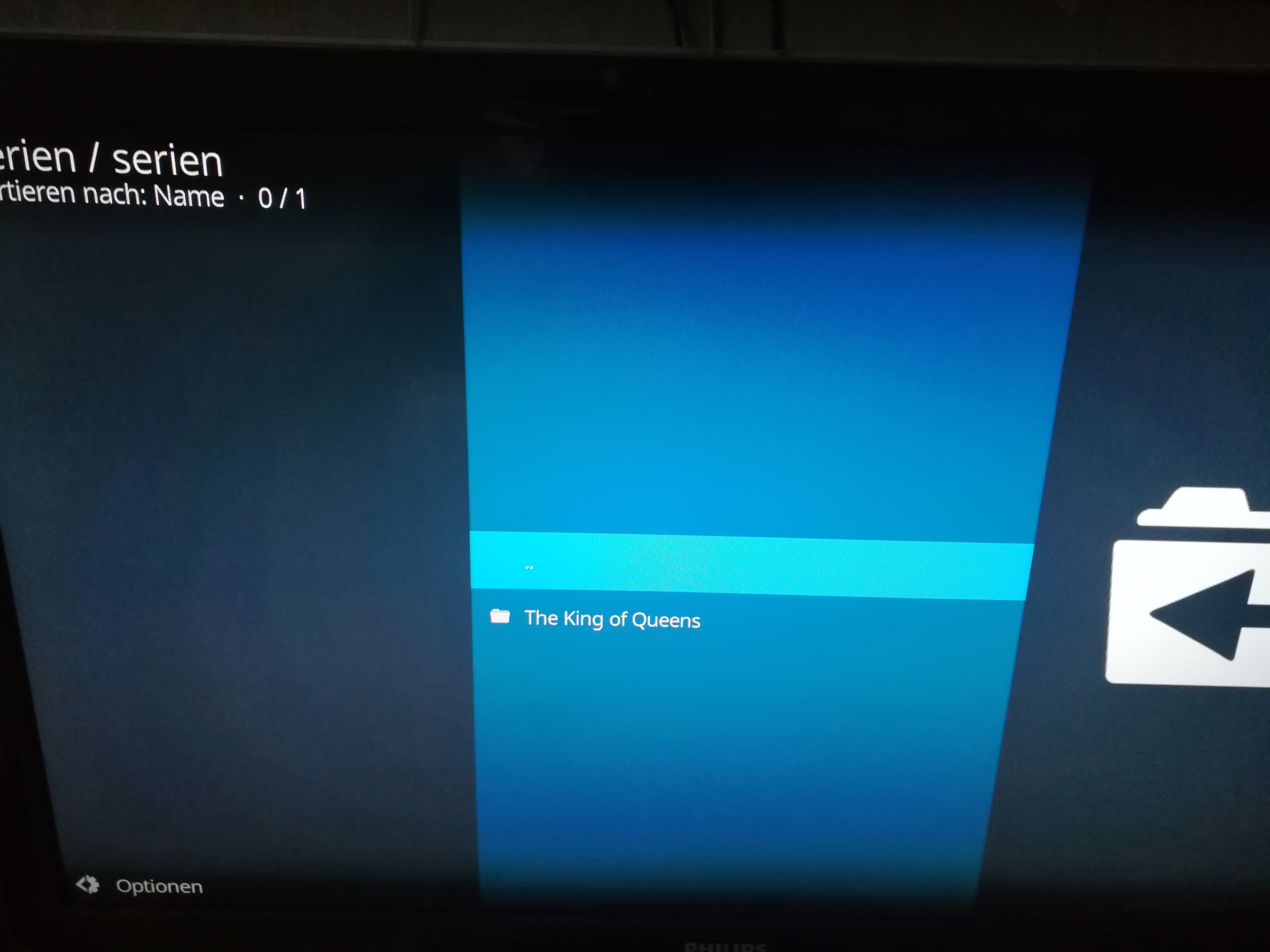

Hallo ich habe folgendes problem, ich hatte hier schon mal die tage geschildert das ich keine quelle hinzufügen konnte, dies hat jetzt geklappt, meine Filme sind alle wieder in Bibliothek vorhanden sprich auf der startseite von Kodi unter Filme. Da drunter steht Serien, da hatte ich vor ein paar wochen auch meine ganzen King of queens staffeln drin gehabt bevor ich meinen PC Formatiert habe und jetzt Win 7 wieder drauf habe. Ich habe die ganzen Staffel auf einer Interne Festplatte von meinen PC und habe an der Festplatte nichts geändert, diese sind so wie sie vorher auch in kodi zu sehen waren. Bei den Filmen war es nicht anders, die habe ich auch so belassen gehabt und sind jetzt auch alle in der Bibliothek mit Cover und Info. Bei der Serie aber komme ich gerade nicht weiter warum auch immer, ich habe die quelle über SMB hinzugefügt wie ich es immer gemacht habe und der hat auch die serien staffel gefunden nur wenn ich auf der startseite auf serie gehe dann ist die leer, klicke ich serie an dann sehe ich den serien ordner, klicke ich auch diese an dann zeigt er mir den King of Queens Ordner aber ohne Cover und Info. Auch so müsste diese staffel ja direkt zu sehen sein wenn ich auf Serie gehe auf der startseite, ich habe mal Bilder gemacht damit ihr wisst was ich meine. Die Filme sind per SMB//http://192.168.178.xxx/movies sauber in der Bibliothek die serie ist auch mit SMB//192.168.178xxx/serie hinzugefügt worden aber es kommt nicht in die Bibliothek. Unter Informationsanbieter war ich ja letztens schon und habe alles aktualisiert, weil da auch schon mal die cover und info gefehlt haben, danach waren die wieder da. Wäre schön wenn jemand einen Rat für mich hat.
Also habe alles so eingestellt, wenn ich jetzt auf Nach einer neuen quelle suchen-Windows Netzwerk (SMB) gehe dann kommt workgroup und dann erscheint der Ordner wo meine filme drauf sind, wenn ich da drauf klicke erscheint Invalid argument

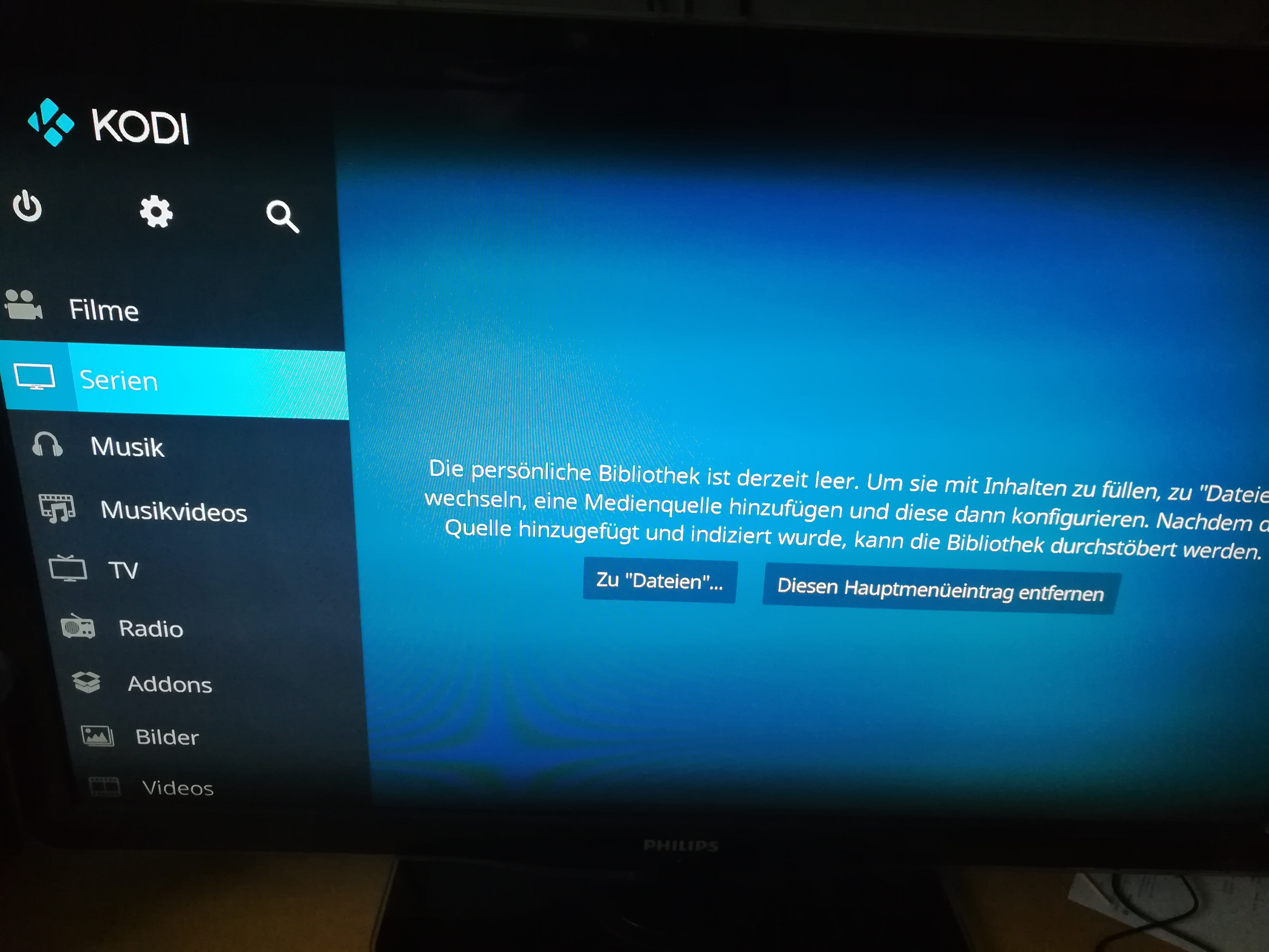

Filme habe ich wieder mit cover aber die serien King of queens habe ich zwar auch aber die sind jetzt ohne cover, hab ich da was vergessen einzustellen? Die Serie King of queens Ordner ist unverändert da die festplatte mit den Filmen und serien nicht formatiert wurde, die war bevor ich den rechner formatiert habe auch auf meiner x96 box und hat alle cover angezigt. DieFilm Informationsdienste sind alle Aktualisiert.

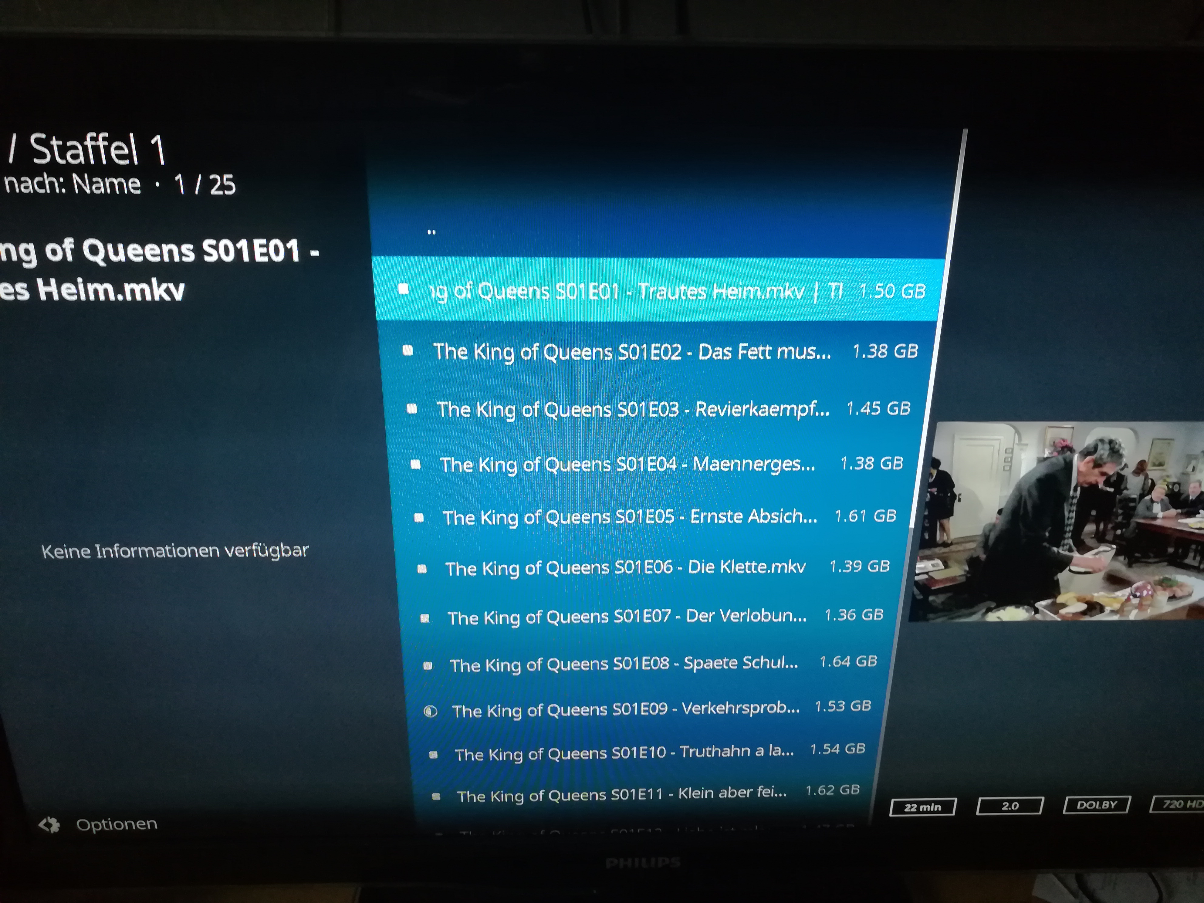

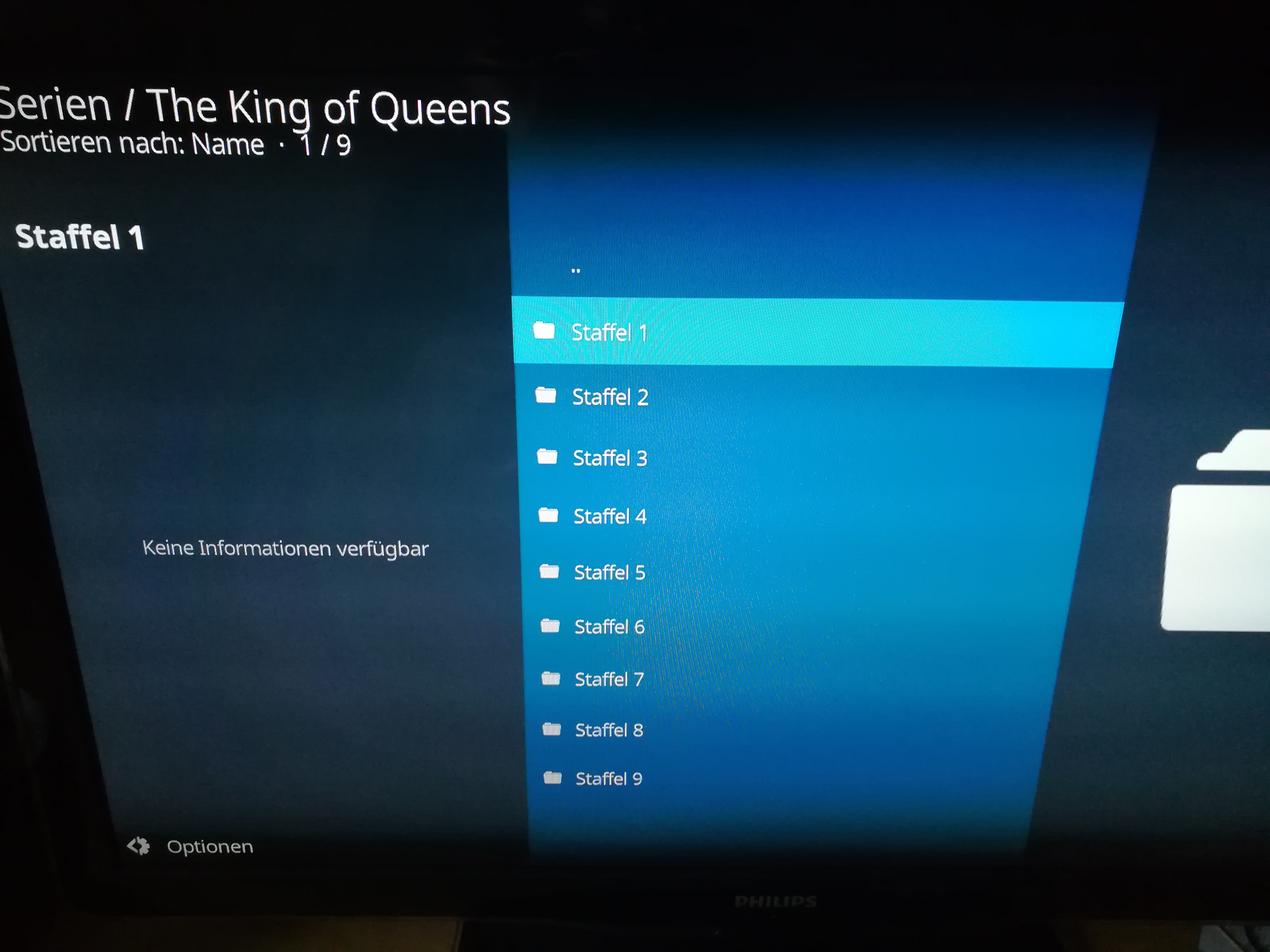

Der serien Ordner sieht wie folgt aus
Serien-The King of Queens-Staffel 1- The king of Queens S01E01 - Trautes Heim
Staffel2 -The King of Queens S01E02 - Das fett muss weg
U.s.w. Wie gesagt habe ich da nichts verändert nur zeigt er in kodi unter videos den ordner serien an und die stafeln sind alle da und spielen auch ab, aber wenn ich in kodi auf der startseite bin dann zeigt er mir oben die Filme alle filme an bei seriensteht Die persönliche Bibliothek ist derzeit leer u.s.w. Wenn ich dann drauf klicke zeigt er mir meine Movies und serien alle an. -
