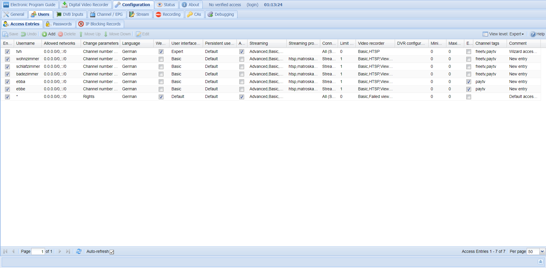

    Das müßte gehen, wenn Du jedem Service auf einen eigenen Kanal mappst. Die Kanäle können durchaus den gleichen Namen und die gleiche Kanal-Nummer haben (grad nochmal getestet, damit ick keen Unfug schreibe). Die Kanäle werden dann unterschiedlich getagt, also "client1" und "client2". Über Configuration --> User --> Access Entries legste dann jeweils einen Benutzer für jeden Client an. Den Benutzer erlaubst Du dann, die so oder so getaggten Kanäle zu sehen. Und weil ein Bild mehr als tausend Worte sagt:
    In dem Beispiel auf dem Bild ist die Benutzer "ebbe" und "ebba" also "paytv" ausgeschlossen. Man könnte bei ihnen auch den Haken rausnehmen und den Channel-Tag "freetv" wählen.
    Was die Aufnahmen angeht bin ich nicht sicher, denke aber, daß eine Aufnahme mit dem Tuner erfolgt, dessen Client sie angestoßen hat, sie aber für beide Cients sichtbar ist.

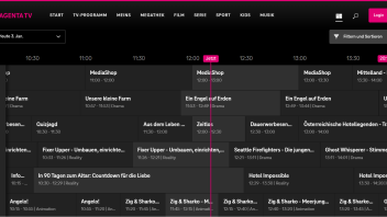

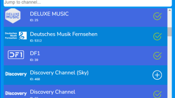

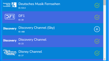

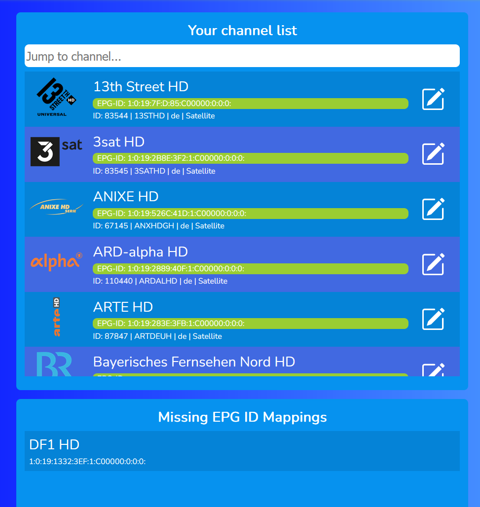

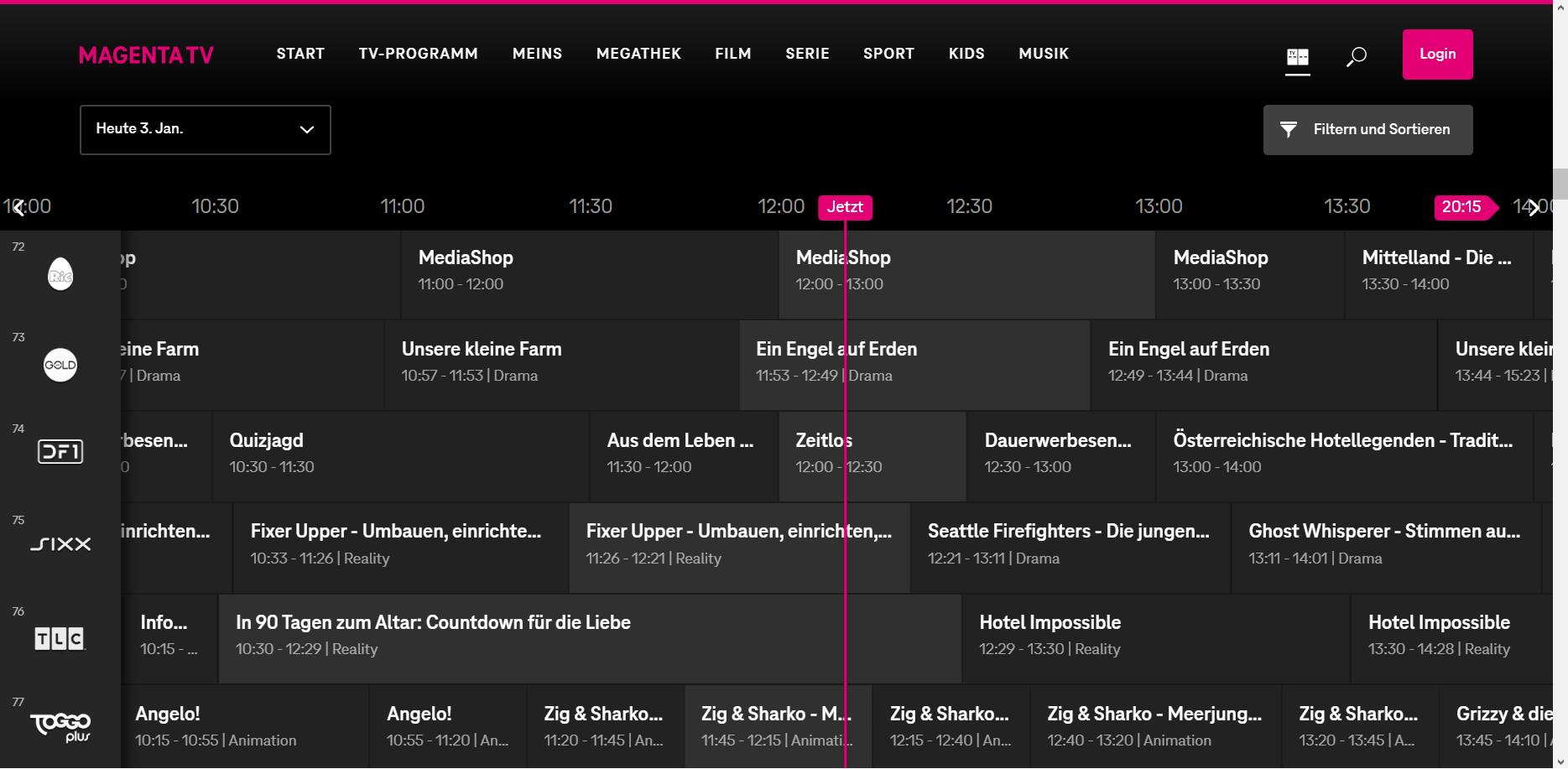

    Genau damit hab ich mich auch herumgeschlagen. Immerhin ist im zattoo-EPG schon eine Zeile für DF1 vorhanden, der zufolge der Sendebetrieb aber mit ner ausgedehnten Sendepause beginnt. Bei MagentaTV soll der Sender am 3.1. starten. Hoffentlich haben die dann zeitnah Programm-Infos.
    Nichtmal auf deren eigenen Website sind Programm-Daten. Stattdessen Ösi-Volks-Mucke ... [at]

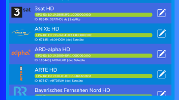

    Mit der Quelle https://epgshare01.online/epgshare01/epg_ripper_CH1.xml.gz klappt es reibungslos. Die Quelle (tv.blue.ch) hatte ich allerdings schon über den Umweg mit dem EPG-Tool vonhttps://github.com/iptv-org/epg. Jetzt ist´s schöner. Denn mit diesem Tool dauerte es ungefähr solange, wie daaamaaals in Zeiten vor easyepg mit webgrab. Da ja grad Zeit für Wünsche ist: vielleicht finden wir unter WEB bald CH --> blueTV
    Die Quellehttps://epgshare01.online/epgshare01/epg_ripper_DE1.xml.gz läßt sich auch einbinden (220 Kanäle). Wenn man hiernach versucht, die Kanalliste zu laden, bekommt man jedoch eine leere Seite. Dann hilft nur ein Reload. Vielleicht findest Du auch die Ursache hierfür.

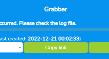

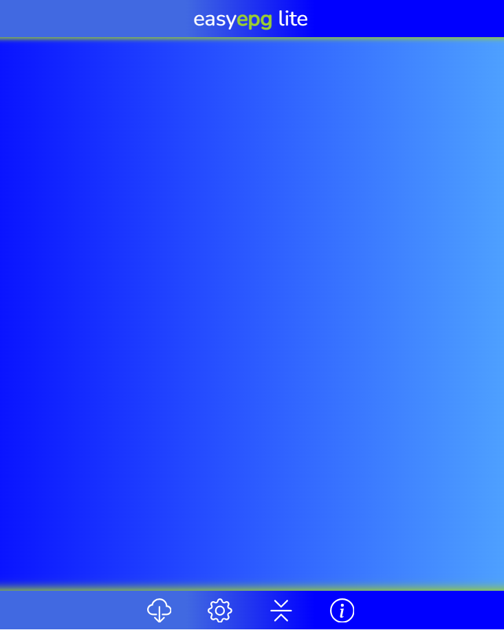

    Ich möchte gerade eine eine externe EPG-Quelle von https://epgshare01.online/, die dort als xml.gz vorliegt, einbinden. Allerdings bekomme ich die Fehlermeldung
    "The resource could not be verified.".
    Also habe ich ein Script geschrieben, das die gz-Datei herunterlädt, entpackt und die entpackte xml-Datei auf einen lokalen Webserver verschiebt. Aber auch beim Versuch, diese EPG-Quelle einzubinden, erhalte ich weiterhin diese Fehlermeldung. Auch nach eingehender Inaugenscheinnahme der Datei kann ich nicht erkennen, woran es hakt. Vielleicht kann mal jemand auf die Datei schauen:
