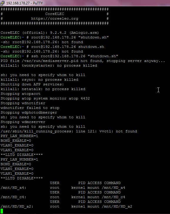

    alle keys in position
    Fehler:
    CoreELEC:~ # ssh root@192.168.178.26
    Unable to negotiate with 192.168.178.26 port 22: no matching host key type found. Their offer: ssh-dss

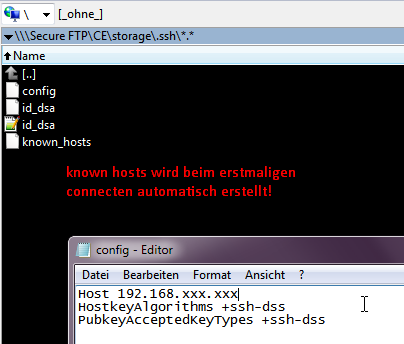

    habe extra dss/dsa keys erstellt da die config der nas das tatsächlich verlangt. per putty kein problem mit dem keypair wenn ich den pubkey ins .ppk format umwandle.
    man muss den client einfach zwingen dss zu benutzen. eine "config" textdatei erstellen ohne dateiendung und ins verzeichnis packen. die vollständige IP des servers eingeben natürlich statt XXX.XXX:
    Dann läuft es: "ssh root@IP "shutdown.sh" - Die Kiste fährt runter
    Doof ist nur dass die nas bei jedem hochfahren das home/root/ verzeichnis wiped in der der ordner .ssh und darin die "authorized_keys" liegen.

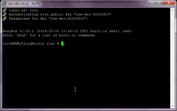

    Zu einer zertifikatsbasierten Authentifizierung gehören immer beide. Der Public Key liegt auf dem Client der Private Key auf dem Server.
    http://community.wd.com/t/howto-secur…r-remote-connection/95780
    Danke nochmal für diese Anleitung @darkside40
    bin jetzt soweit!
    Public Key erstellt und in der Nas in der Datei root/.ssh/authorized_keys abgelegt
    Private Key auf PC gesichert.
    Getestet mit Putty, Public key geöffnet:
    Und eingeloggt mit der zu den beiden Keys passenden passphrase:

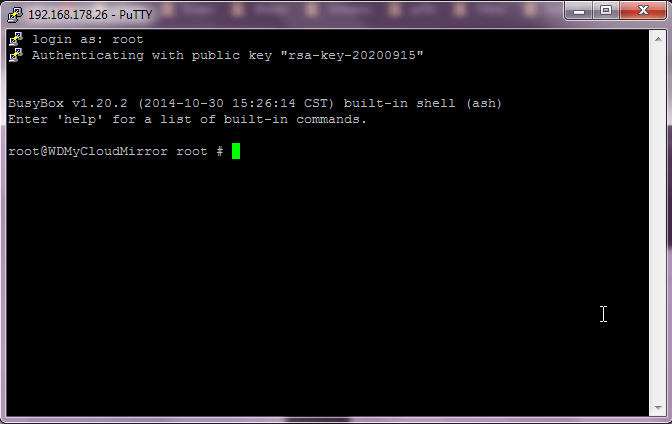

    Lass mich raten, die erstellte Passphrase steht mir jetzt im weg wenn ich per CoreELEC das ding runterfahren will?
    der author der anleitung will glaube ich vom web sicher auf seine cloud ssh'en und erstellt deshalb die passphrase...
    ich habs dann nochmal ohne passphrase erstellt und siehe da, der login funktioniert jetzt indem ich einfach sage
    login: root
    jetzt nur noch den befehl zum runterfahren in ein script bekommen und auf nen button im menü verlinken.
