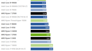

    Das beste P/L fürs Kodieren wäre der 3700X.

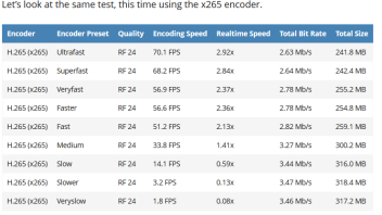

    Hier mal ein älterer Vergleich zu den Presets von Handbrake. Wie gesagt die Ergenbisse können je nach Material stark variieren. Man findet oft im Internet Empfehlungen von über CFR20. Das finde ich zu wenig. Mindestens CFR20 und je langsamer der Preset desto besser. Allerdings nicht langsamer als Slow, denn ab slower scheinen die Files wieder größer zu werden. Da hilft nur probieren. Wie ich oben beschrieben habe kam und komme ich im Mittel auf 50% Kompression bei CFR20 Faster und CFR16 auf Slow.
    Quelle: https://handbrake.fr/docs/en/latest…erformance.html
