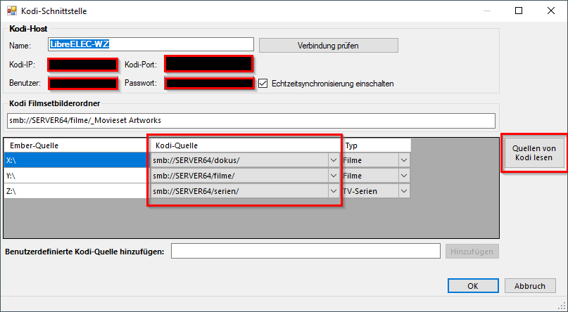

    Staffel-Titel können über das Kodi Interface in Ember an Kodi übermittelt werden, das funktioniert auf jeden Fall. Wie es über die NFO geht weiss ich gerade nicht auswendig, auf jeden Fall nicht automatisch beim Hinzufügen einer neuen Staffel bzw. Episoden einer neuen Staffel.
