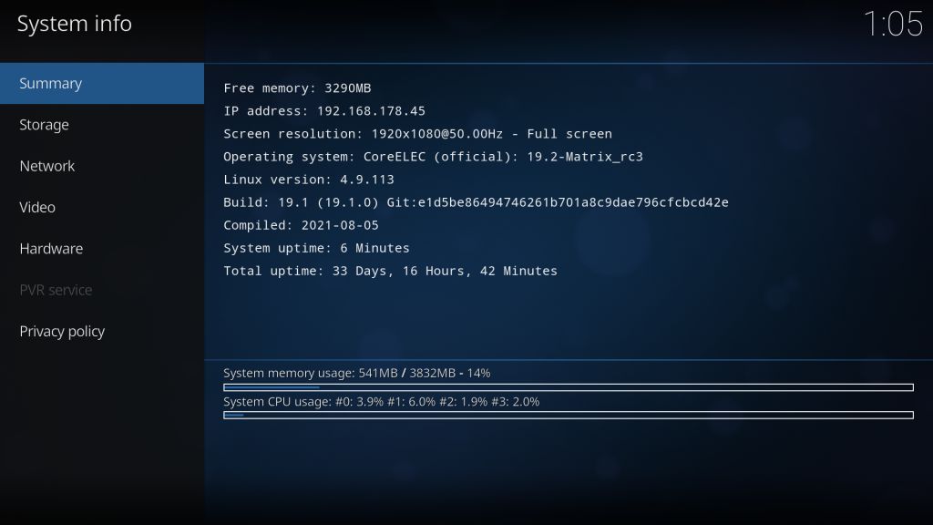

    @Lustiges Bassgebrumm
    Irgendwas ist mit deinem LAN- und WLAN seltsam. Tausch den devicetree probehalber gegen den ohne gbit aus. Wenn du dann zumindest LAN hast, hat der Hersteller in der Zwischenzeit die Bestückung geändert. Das ist mit der X96 Air auch passiert.

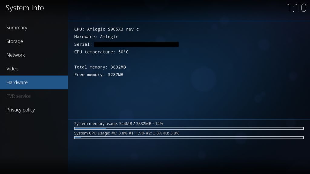

    Bei mir sieht die System Info so aus.
    Kein LAN, erkennbar an der IP-Adresse. 169.254 wird immer verwendet, wenn keine IP-Adresse per DHCP vergeben werden kann. Zwei Möglichkeiten: a) der Chip wird nicht erkannt/unterstützt oder b) falscher devicetree.
    Die Temperatur ist deutlich zu hoch. 75°C darf die Box nur kurzfristig erreichen, zB wenn die Bibliothek aktualisiert wird. Ich komme im idle auf 51°C und bei Wiedergabe auf 54°C.
