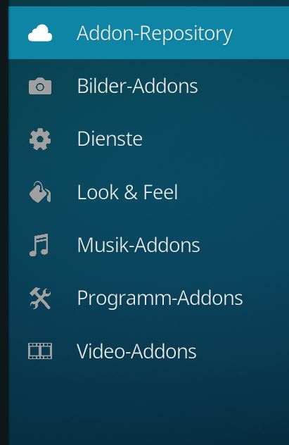

Nun habe ich das Addon in Kodi 20 installiert (Es wird mir aber kein Addon angezeigt ?).

Vielleicht kann mir jemand bei der Installation von Estuary-Mod v2 für Kodi 18/FireTV Stick4k helfen ??
Folgendes konnte nicht installiert werden:
Skin Helper Service, Meta und Art Work Module, BeautifulSoup, The TVDB API, Musicbrainz, arrow und phyton data...
Habe die Skin aus folgenden Repository installiert --> repository.guilouz-1.0.3.zip
Unter Win 10/Kodi18 klappt alles wunderbar.Gruß Klaus
Nachtrag:
Habe die nicht zu installierenden Addons für Leila nachinstalliert und nun geht alles.
