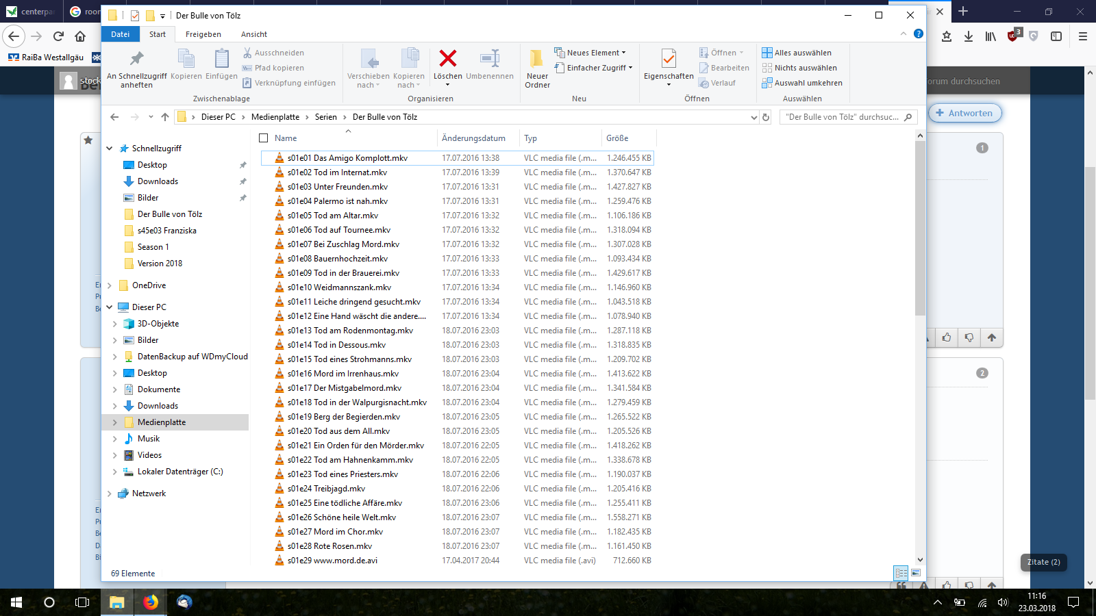

    So, nachdem nun ein großes Problem gelöst wurde, welches ich durch blöd rumbasteln selbst verursacht hatte, nun das ursprüngliche Problemchen.
    Ich habe eine Serie. Diese wird scheinbar vom scraper erkannt und gelistet.
    Jetzt werden aber nur die ersten vier Folgen angezeigt und keine mehr.
    Ich hab alles mit tMdb abgeglichen, sogar ne nfo erstellt, aber es bringt nix. Vier Folgen.
    Einer evtl. eine Idee...?
    Danköö!
    update:
    Hab warscheinlich, NACHDEM ich das ganze System neu aufgesetzt hatte, den Fehler gefunden.
    Irgendwie bin ich wohl bei "Einstellungen-Medien-Quellen verwalten-Videos" auf meinen Serien Ordner gekommen und habe versehentlich die "Inhalte gewechselt".
    Sprich, der scraper hat plötzlich nach Filmen, statt nach Serien gesucht.
    Da mir die Funktion bisher nicht bekannt war, hab ich jetzt wieder was gelernt und musste dafür nen Tag Arbeit opfern. Depp ich...
    Egal. Problem gelöst.
