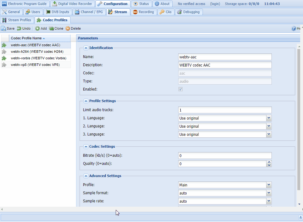

    gar nicht (jedenfalls bekomme ich es auch nicht hin)einfach komplettes profil per hand neu anlegen, dann geht auch bequem alles zu nutzen
    Das gleiche Problem hab ich auch und auch wenn ich ein neues Profil anleg, ist das automatisch deaktiviert.
