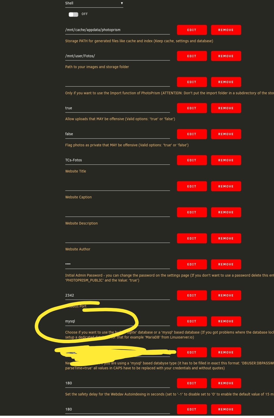

    Auf Grund dieses Threads habe ich mir testweise mal Photoprism auf Unraid installiert. Mit der internen Datenbank klappte das auch mit der GUI, allerdings zeigete es mir die Fotos dann am anderen Tag nicht richtig an ( ca 4000) ich nehemn mal an, das liegt an der sqlite DB. Jetzt schaffe ich es einfach nicht mit meiner MariaDB Photoprism zum laufen zu bringen (meldung : Verbindung fehlgeschlagen), ich nehme mal schwer an, es liegt an der Einstellung MySQL Database Connection: hier habe ich folgendes eingegeben : photoprism:photoprism@tcp(192.168.0.20:3306)photoprism?parseTime=true
    Das ist auch das einzige was sich beim Edit ändert..
    Datenbank und User habe ich mit phpmyadmin erstellt. das sollte eigentlich passen..das PW werde ich sicher später ändern, ging hier nur um den Test..
    Gibt es irgendwo ein gutes Tutorial für photoprism unter unraid ?
    Du musst angeben im Docker was für eine DB du nutzt.. Schau mal hier.

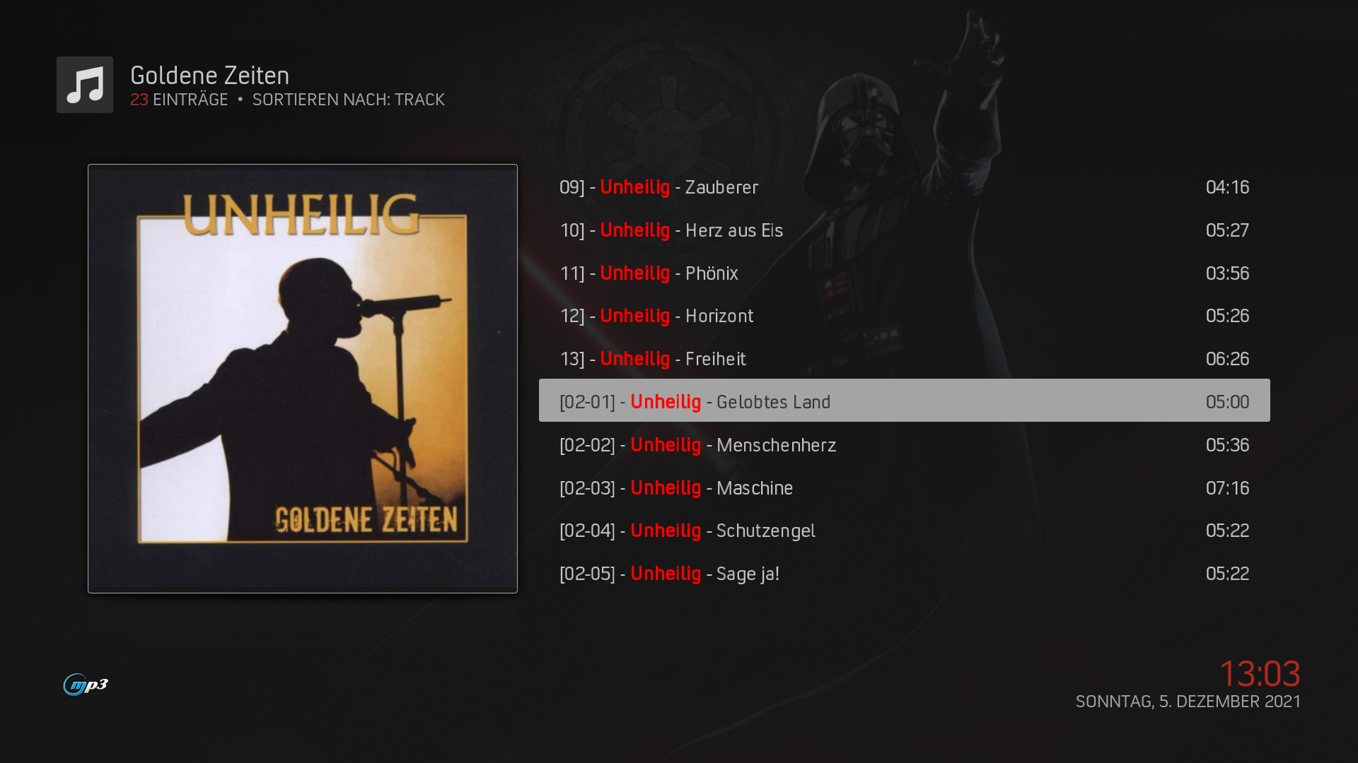

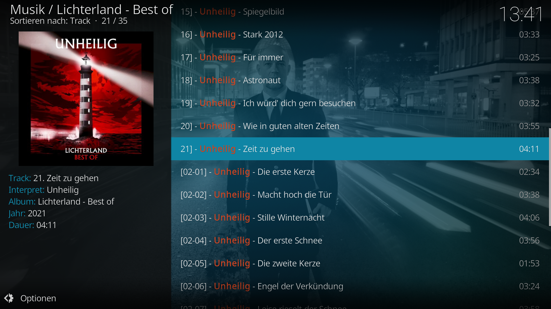

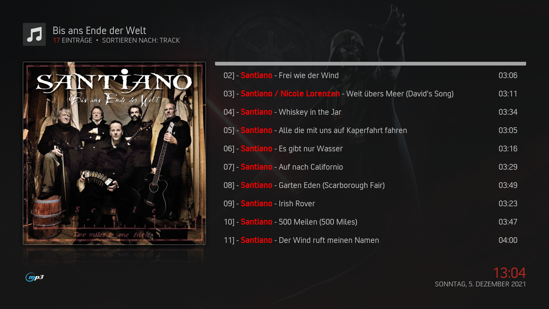

    Hallo und ebenfalls von mir danke für deine ständige Arbeit an diesem Skin. Endlich hat Frauchen nichts mehr zu meckern an einem Skin. So spaß beiseite hier ein kleines Problemchen, was jedoch bei mehreren wenn nicht sogar allen skins gleichermaßen vorhanden ist.
    Musiksektion:
    wenn ich mir ein egal ob Album oder Compilation aufrufe, zeigt er mir gem. meiner Formatangabe [%S-%N] - [[COLOR red]%A[/COLOR]] - %T
    eigentlich alles richtrig an AUSSER immer bei der 1. CD des Albums nicht die CD-Nr. bei der 2. oder folgenden klappt es. Keine Ahnung warum, ich weiß es klappt weder hier, noch im Aeon NOX Skin, wie es im Standard ist keine Ahnung oder in anderen Skins.
    Hier mal ein paar Screener mit dem Anzeigebug
    Hier ein Album mit 2 CDs:
    Hier ein Album mit nur einer CD:
    Ist dies ein "Bug" der allgemein in jedem SKin übernommen wurde oder habe ich eine Einstellung gesetzt die entsprechend dies auslöst? Wir haben uns zwar mittlerweile daran gewöhnt, aber schöner wäre es halt wenn es richtig angezeigt wird.
    Danke
